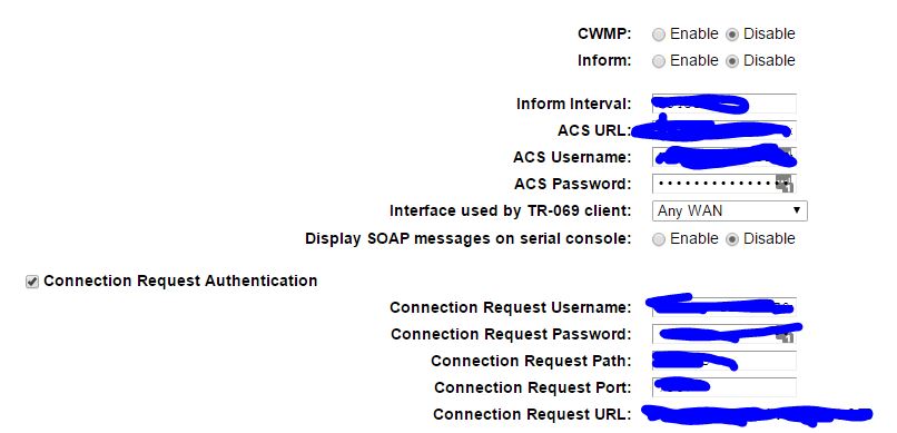

Orijinalden alıntı: feramor
CWMP Kapatma ve Telnet Açma
Test Edilen Donanım : TD-W9970 v3 00000001
Test Edile Firmware : 16.09.30.01005
Önceliklehttp://192.168.1.1
Adresine
Kullanıcı Adı : root
Şifre : tTn3+Z@!Sr0O+
ile giriş yapıyoruz
Telnet Açma
Soldaki Menüden
Sistem Araçları -> Yönetim Kontrolü
Buradan Telneti Aktif Hale Getirebilirsiniz
NOT : Henüz TELNET ile login olabilmek için gerekli olan şifreyi bulamadım :'(
Düzenleme : Telnet için root kullanıcısının şifresini değiştiriniz.O şifre TELNET üzerindede aktif olacaktır :)
Sistem Araçları -> CWMP Ayarları
Buradan CWMP yi kapatabilirsiniz
Not : CWMP yi kapatmak için önüne perde koymuşlar bunu sağ tıkla incele deyip sağ tarafta gösterdiğim şekilde olan Nesneyi silerek işlem yapabilirsiniz.
Merhaba öncelikle @feramor 'a teşekkür ediyorum modeme tekrar erişimi sağladım. Şimdi ben kendisinin gösterdiği şekilde cwmp yi kapattım şu an bu şekilde
ben şimdi ikisinide kapadım ama "bilgilendirme"yi açsam mı diye düşünüyorum bir de alttaki kısmı da kapatmalı mıyım ?
Ayrıca telnet ile bağlanabildim anlattığı şekilde yapınca oluyor bu konuda bilgisi olup da denemek isteyen olursa diye kullanılabilen komutların listesini atıyorum

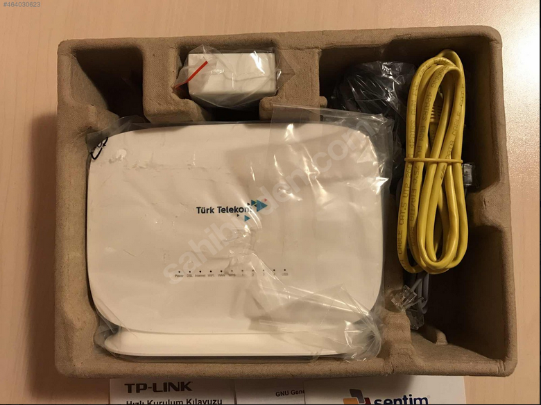

Merhaba. ACİL cevap lazım. bilgi sahibi birisi yardımcı olsun lütfen.
D-Smart tv+internet üyeliği yapacağım.
Bölgede VDSL var.
D-Smart modem tedarik etmiyormuş. Kendim almam gerekiyor.
TP-Link TD-W9970 modeli önerildi.
HB'da 200 TL civarı.http://www.hepsiburada.com/tp-link-td-w9970-300mbps-fiber-modem-router-ewan-vpn-ebeveyn-kontrolu-vdsl-adsl2-usb-port-p-BD803594
Sahibinden'de 130 TL'ye aynı modeli buldum.https://www.sahibinden.com/ilan/ikinci-el-ve-sifir-alisveris-bilgisayar-cevre-birimleri-tp-link-tp-w9970-464030623/detay/
Türk Telekom'un verdiği bir modem.
Ama modelleri aynı olsa da modemlerin kasaları farklı.
İkisinin de resmini ekliyorum.
SORUM ŞU:
1- SAHİBİNDEN OLANI ALMAK TEKNİK OLARAK UYGUN VE MANTIKLI MI?
2- BU MODEM FİBERE UYUMLU MU?

Hocam bahsettiğiniz modemle için kesin bir bilgim yok fakat TT için üretilen modemlerin aynı model numarasına sahip olan aynı markası modeme göre farklı üretildiğini biliyorum.
TT Net toplu modem siparişi veriyor ve fiyat ucuz olsun diye donanım özellikleri düşük modemlerin üretilip TT'a veriyorlar. Ben olsam 70.-TL daha verip orjinal ürünü alırdım.
