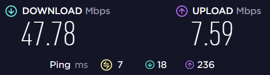

Td w 9970 v2 modemi kullanıyorum, Türk Telekom 50 Mgb tarifesindeyim, hızım 35 i geçmiyor, problem ne olabilir
