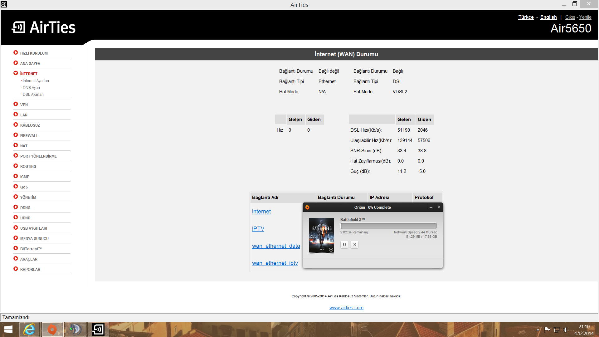

DSL Hızı(Kb/s): 8191 797
Ulaşılabilir Hız(Kb/s): 26500 1207
SNR Sınırı (dB): 36.4 18.7
Hat Zayıflaması(dB): 3.5 2.5
Güç (dB): 9.6 12.6

Değerlerim böyle

Değer gayet iyi, 50mbit rahat alınabilir. Hatta 100mbit bile alınabilir sanıyorum o hat ile.

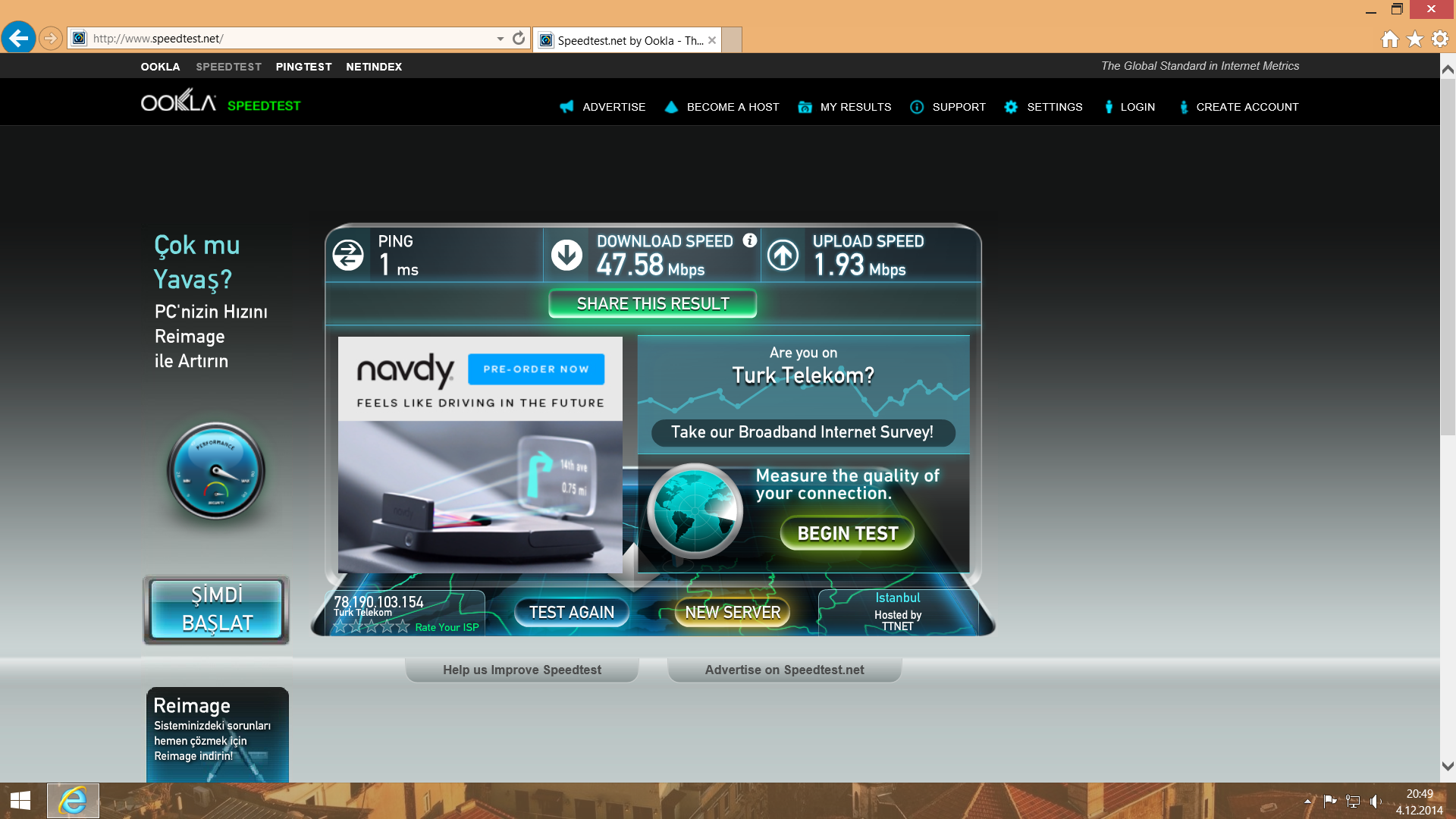

İyi akşamlar şimdi bilgisayarın başına geçme fırsatım oldu hız testi yaptım yalnız upload hızımın 4,5 veya 5 mbps olacağını söylemişlerdi forumdaki arkadaşlar.
Not: Ttnet müşteri hizmetlerini aradım 2mbps upload hızı standart olduğunu söyledi hipernet 100mbps içinde geçerliymiş ne saçma bir durum ya

Upload hızı 2 mbps 50 mbps paketinde. Peki hat değerleriniz nasıl?

11 yıl
konunun en başında arkadaşlar 4,5 5mbps upload hızı alırsınız bunlar matematiksel hesaplama ile demişlerdi hesap makinesi mi bozulmuş
her neyse sıkıntı yok
