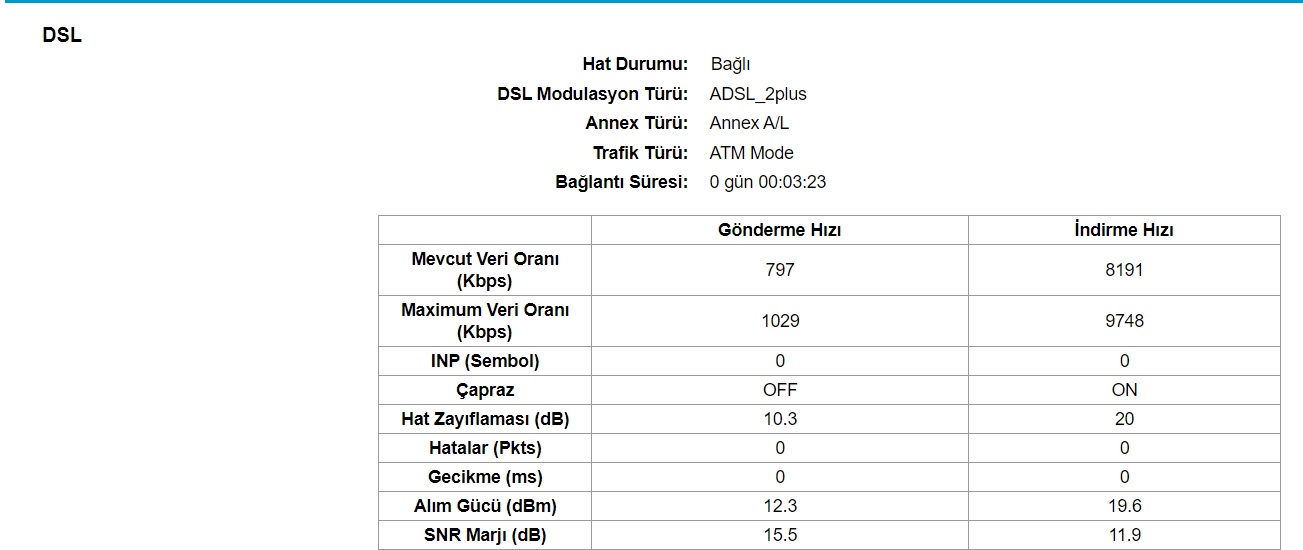

xDSL testi nereden yapılır bulamadım. Modem arayüzüdne aşağıdaki bilgiler var < Resime gitmek için tıklayın >

Evet hocam telekom doğru söylemiş sorun binanızdaki kablolardan kaynaklanıyor elektrikçiye yaptırabilirsiniz veya kendiniz kablo alıp değiştirebilirsiniz.

Hangi değerden anladınız hocam?

Hocam attığınız değerlerdeki hat zayıflaması yüksek 20(db) yazan bakmak bile yetiyor bende o değer 2.3(db) mesela
