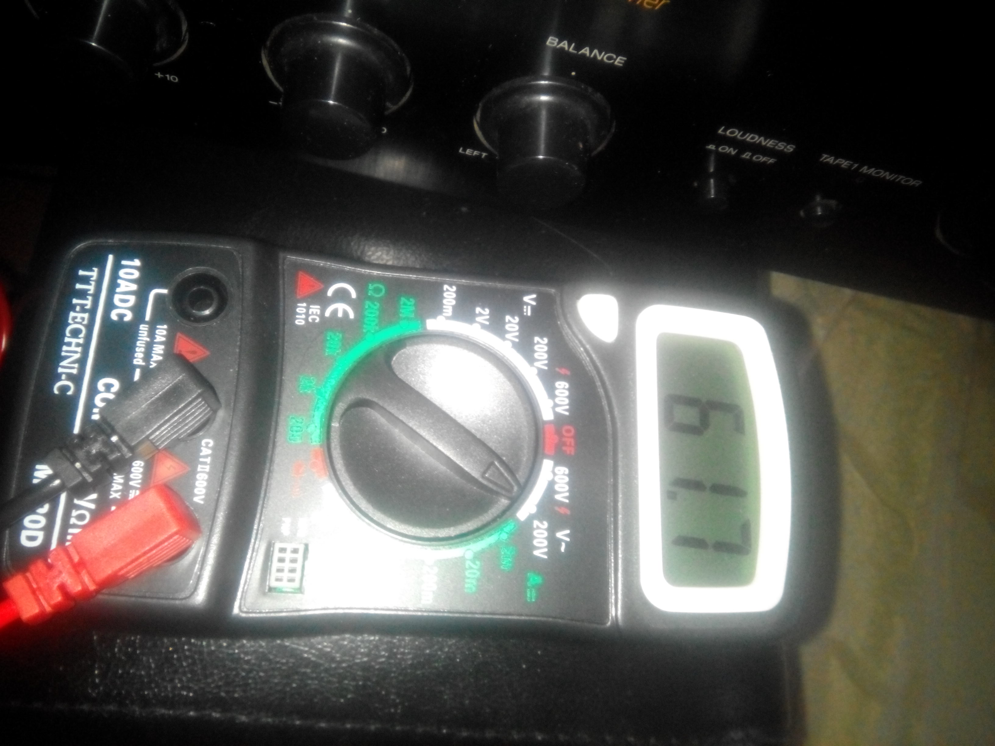

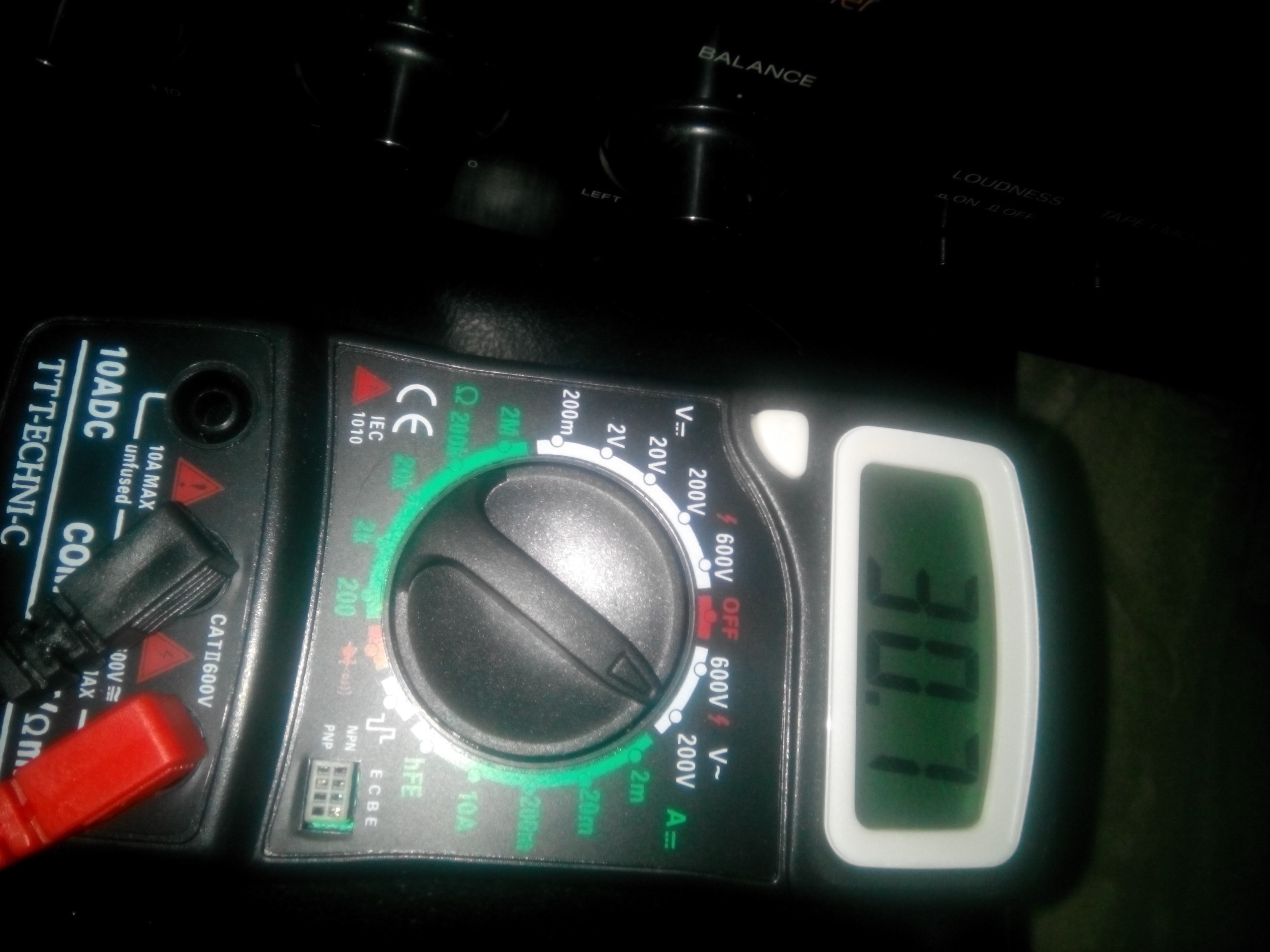

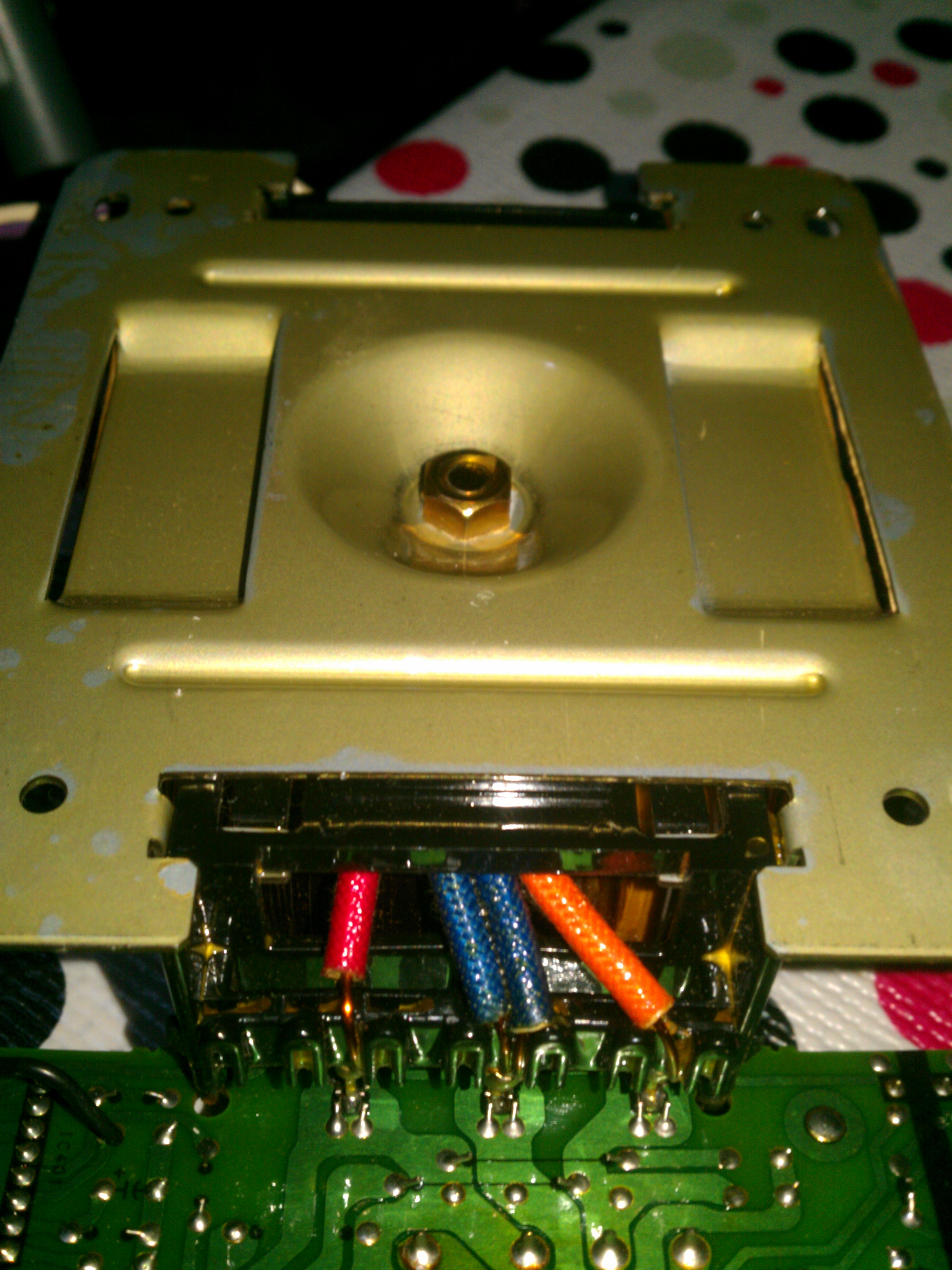

Mrb ustalarim sony anfimin trafosunu ölçtüm bugün
Kirmizi ve mavi kablodan çikan değerler 30.7 volt
Turuncu ve mavi kablodan çikan değerler 30.7 volt
Turuncu ve kirmizi kablolardan çikan değerler 61.7 volt
Simdi ustalarim 2x30 volt mu oluyor bu trafo

2x30 Volt evet.
Bu 30v AC,, doğrultulmuş olarak, herhangibir devrenin çalışması için 42v DC verir.
Köprü diyot ve kondansatörden sonra, sony anfi (+42v / 0 / --42v) Dc ile çalışıyormuş.

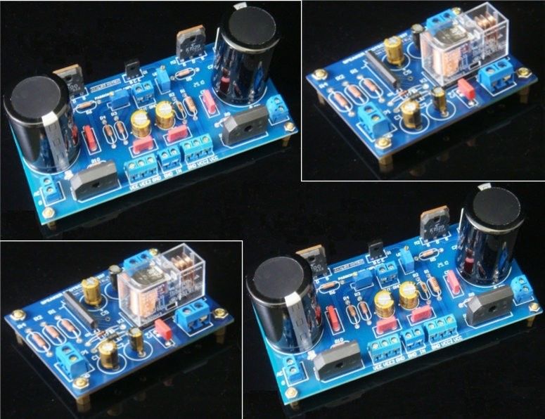

Benim aldiğim devrenin bilgileri
1. Nominal Güç: 200W +200 W (4 ~ 8 ohm)
2. En yüksek güç: 400W +400 W
3. Giriş Voltajı: Çift 20 26VAC (çift AC gerilimdir!) 20V-0-20V ~ 26V-0-26V (yaklaşık 150W veya daha iyi güç)
150w veya daha üst güç demiş 150 watt veya 200 watt trafo ile volumu fazla açamayiz sanirim

Neden riske giriyorsun ki? Fiyatı çok fazla değişmeyecek. Sıfırını almak varken, çıkma ürünlere neden baktığınıda anlayamadım.
Saygılar....
Anfi devrem gelsin hocam ona göre trafo bakacagim arada 2. El sitelerinde araştirma yapiyorum zaten adam akiilli toroid trafo satan yok... dediğinuz gibi sifir sardiracağim... Anfi devrem gelsin
Bu mesajda bahsedilenler: @Kerosen
Bilgi amaçli ölçtüm sony anfimin trafosunu hocam aldiğim devrede kullanmam aldiğim pre kati da zaten 12-0-12 veya 15-0-15 volt istiyor (En yüksek güç: 400W +400 W )demiş birde hocam buda kullanilacak trafofonun watt i yüksek olursa 400+400watt ulaşir yanilmiyorsam hocam

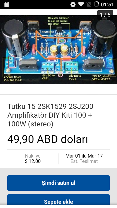

Benim sony amfimde kullanilan 2x2SK1529 2x2SJ200 kullanilmiş bir anfi devresi ve bilgileri
Devre 2 karttan olusuyor 1 kartta 1x2SK1529 1x2SJ200 kullanilmiş 100w çikiş gücü
Tutku 15 MKII mono bloğu, tamamlayıcı yüksek güçlü MOSFET 2SK1529 ve 2SJ200'ü kullanır ve bu, 100W ortalama çıkış gücü, maksimum 120W sunabilir. İki direnç düzeltici, birlik kazanımı ile AB sınıfı amplifikasyonunu ayarlamak üzere çıkış akımını ayarlamak için ve ayrıca çıkış DC ofseti iptali için kullanılabilir. İki mono blok, düşük doğrusallık distorsiyonu ve yüksek dinamik ile yüksek güvenilirliğe sahip bir stereo oluşturur. Çıkış voltajı, giriş voltajının özgünlüğünü tam olarak korur. Ayrıca, geniş voltaj aralıklı AC veya DC girdi gücü gerektirir.
Özellikler
1. Yüksek güçlü MOSFET transistörü 2SK1529 ve 2SJ200 kullanır.
2. Ortalama Çıkış Gücü: 100W
3. Destek ya AC güç kaynağı +/- 20 27V AC veya +/- için DC güç kaynağı 3 +/- için +/- 24 8 V DC
4. Birlik kazancı ve yüksek doğrusallık, AB sınıfı amplifikatör.
5. İki direnç düzeltici, polarizasyon akımını ayarlamak ve çıkış DC ofset voltajını iptal etmek için kullanılabilir.
6. Gerilim beslemesine bağlı yüksek dinamik aralık ve yüksek çıkış gerilimi bekleme odası.
7. PCB boyutu: 142 x 66 mm , çift ​​katmanlı, kalınlık 2. 4 mm ve 2oz bakır.

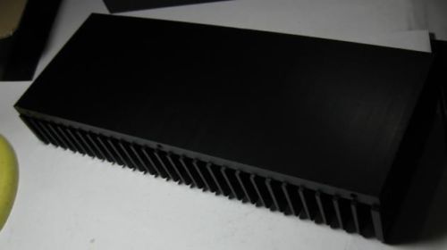

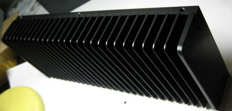

Mrb ustalarim 300mm genişlik 50mm derinlik 85mm yükseklik 1.5 kg aleminyum sağutucu işimi görürmü veya transistorler hesaplayarak mi oluyor
Ölçüsü sağutucunun

Class A B için yeterli .

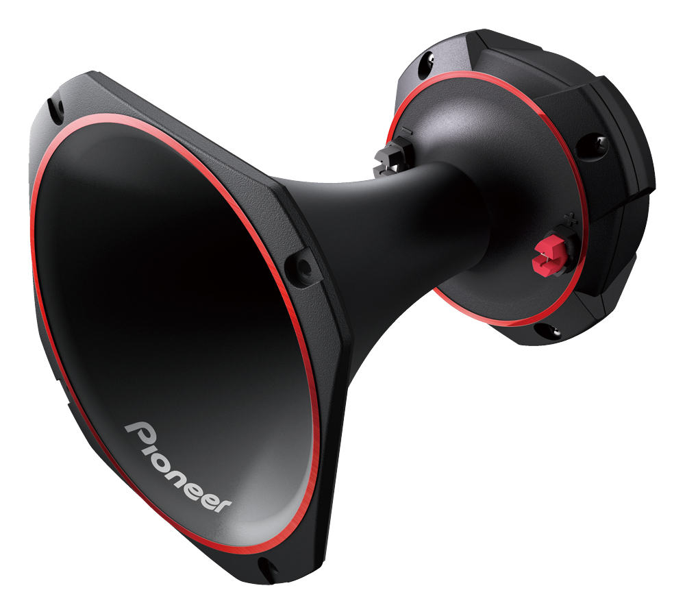

değişikmiş, horn tipine benzemesi hoşuma gitmedi, kendimce tabi..

Resimdeki tweeter i alacaktım şatişta yok

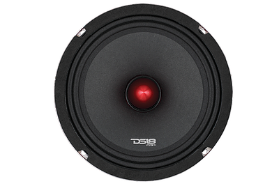

Resimdeki tarz birde mid alırsam takım olur

Sizin zaten mid takımınız vardı,,, wooferda vardı,,

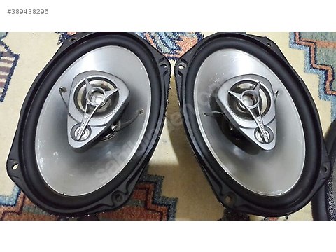

Pioneer TSE 6990 oval hoparlorlerim mid görevi görürmü hocam TSE 6990 larin tweeter leri bozuk bu arada ondan tweeter sipariş ettim.. birde ustam bu TSE 6990 lar baya bass ses çıkartıyor sanırım bir crossfer almam gerek

Yeni tiwitırdaki gibi 1 adet kutupsuz 4.7uf 200v bağlayınız,,
Gerçi bass hoparlörlerde var, crossover alınız, daha iyi olur
