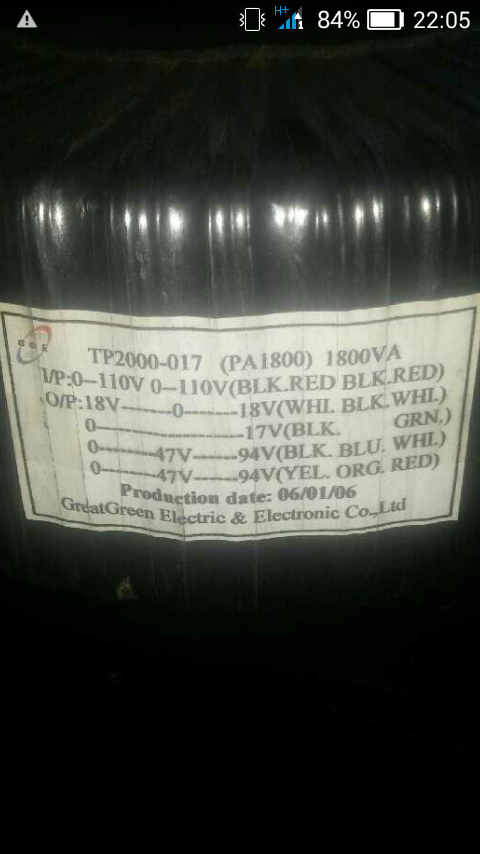

Mrb ustam resimdeki trafo 47-0-47 mi 47-0-94v tam olarak anlamadim

Benim aklım karıştı, aynı sarimdan 2 adet niye var..
Kablolar grup grup yapılmış olmalı.
Beyaz-siyah-beyaz 18-0-18.
Siyah - yeşil 0-17.
Siyah - mavi - beyaz 0-47-94.
Sarı-turuncu-kirmizi 0-47-94.
En düşük DC ye çevrilen simetrik tek kol voltajı 25v.
En yüksek DC ye çevrilen simetrik tek kol voltajı 67v.
Çok güçlü iki kanal anfiye ait olduğunu düşünüyorum,
Tek sarım 3000w çıkmak yerine, iki kanala 1000w eşit şekilde dağıtılmıştir..
Bu trafo bence size voltaj olarak çok yüksek gelebilir.
Eğer isteğe göre sardiririm derseniz, fiyatı uygunsa, elinizde güçlü primer sargı olmuş olur. Mantıksal olarak, 0-47-94 sarımı,, 47-0-47 denilebilir. Trafo 47 ortak noktayı gnd olarak desteklemezse, büyük sorun çıkar.
Bende 0-12-18-24-48 trafo vardı, 2*12 olarak çalışmadı ...

Ustam trafoyu bildiniz guçlu bir anfiye ait 47-0-47 47-0-47 olsaydi 2x500 watt 4 ohm bir anfi devresi sipariş ettim bu 2x500w anfiye alacaktim... Aldigim devre 70vdc istiyor
Trafonun ait oldugu power anfinin özellikleri
Marka: Tasso Audio
Model: I4 (U2)
Tip: Güç Amplifikatörü

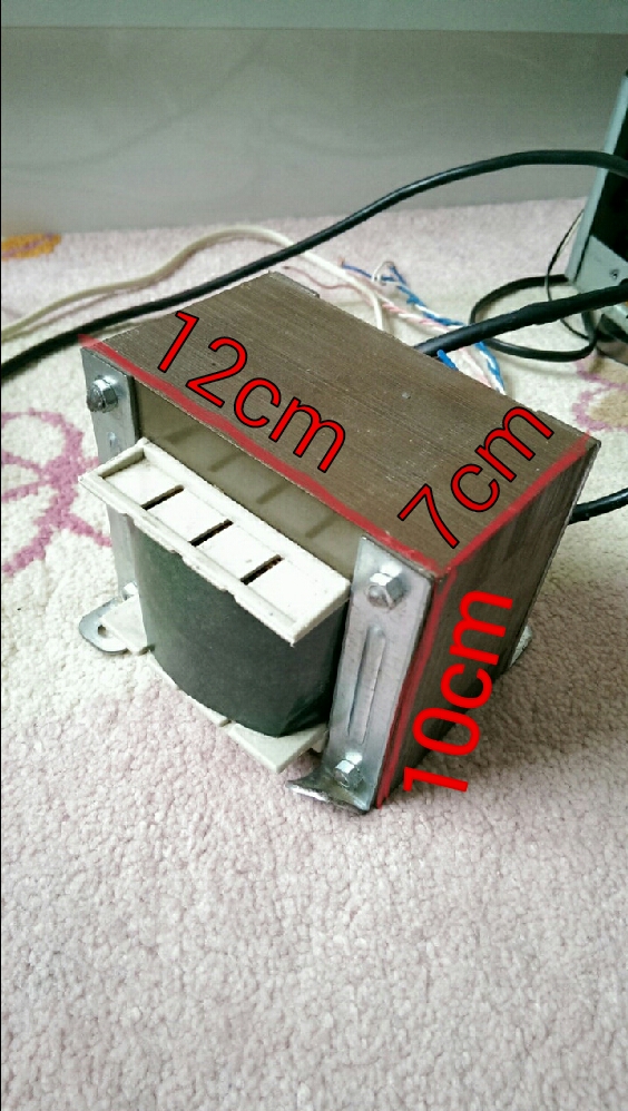

tahminen gücü ne kadardır< Resime gitmek için tıklayın >
Benim yeni trafom da nerdeyse ayni ebatlarda Sadece derinlik 1 cm daha uzun 6.8kg ağirliğinda 600w diye aldim simetrik 42 simetrik 12 v simetrik 9v tam bir anfi için ideal trafo preamp için 9v 12v de olmasi şahane
Doğrultma devresinde 63vdc kondansator en düşük kullanilabilir
Resim üzerinde sac ölçülerini yazdim

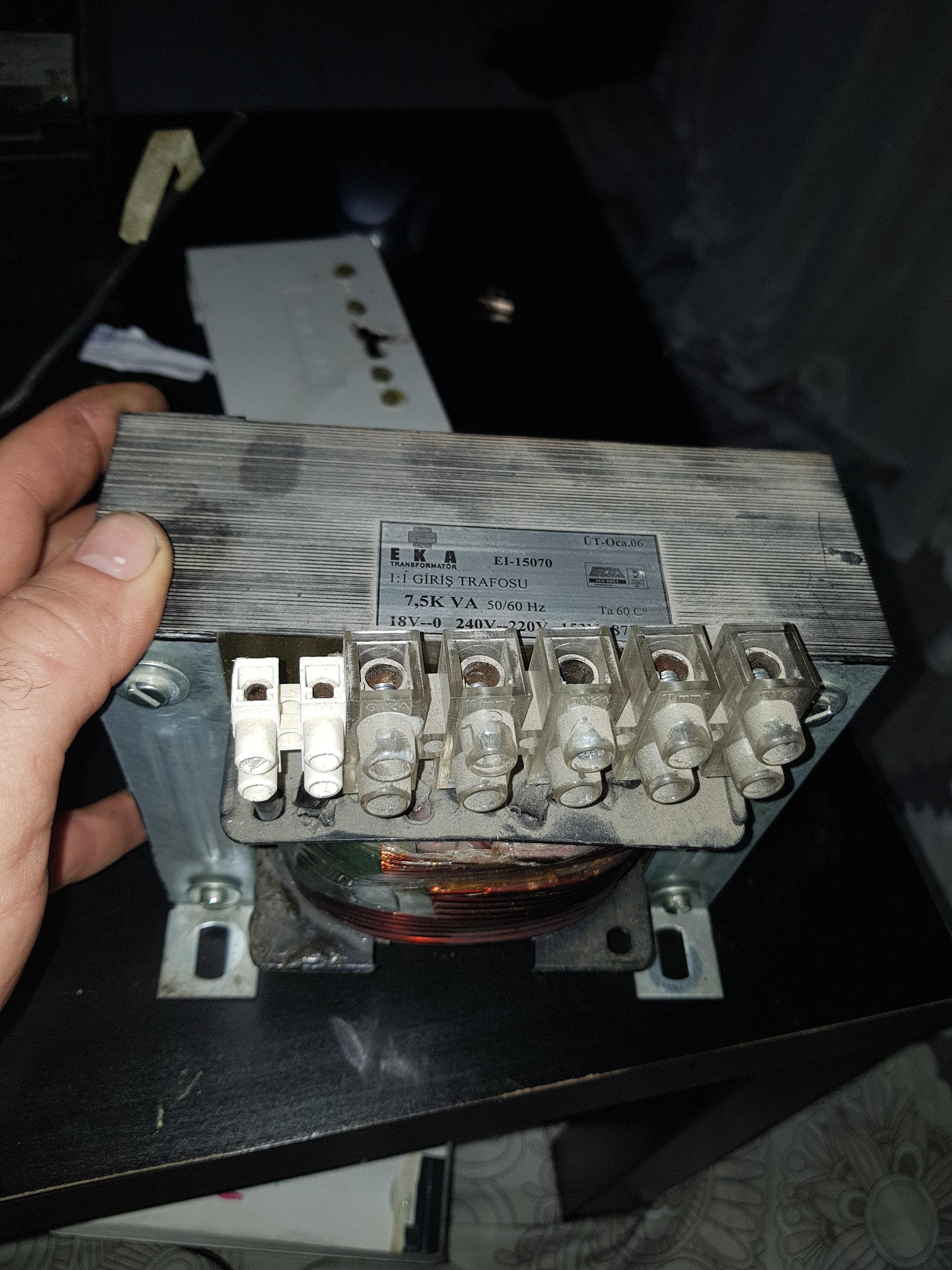

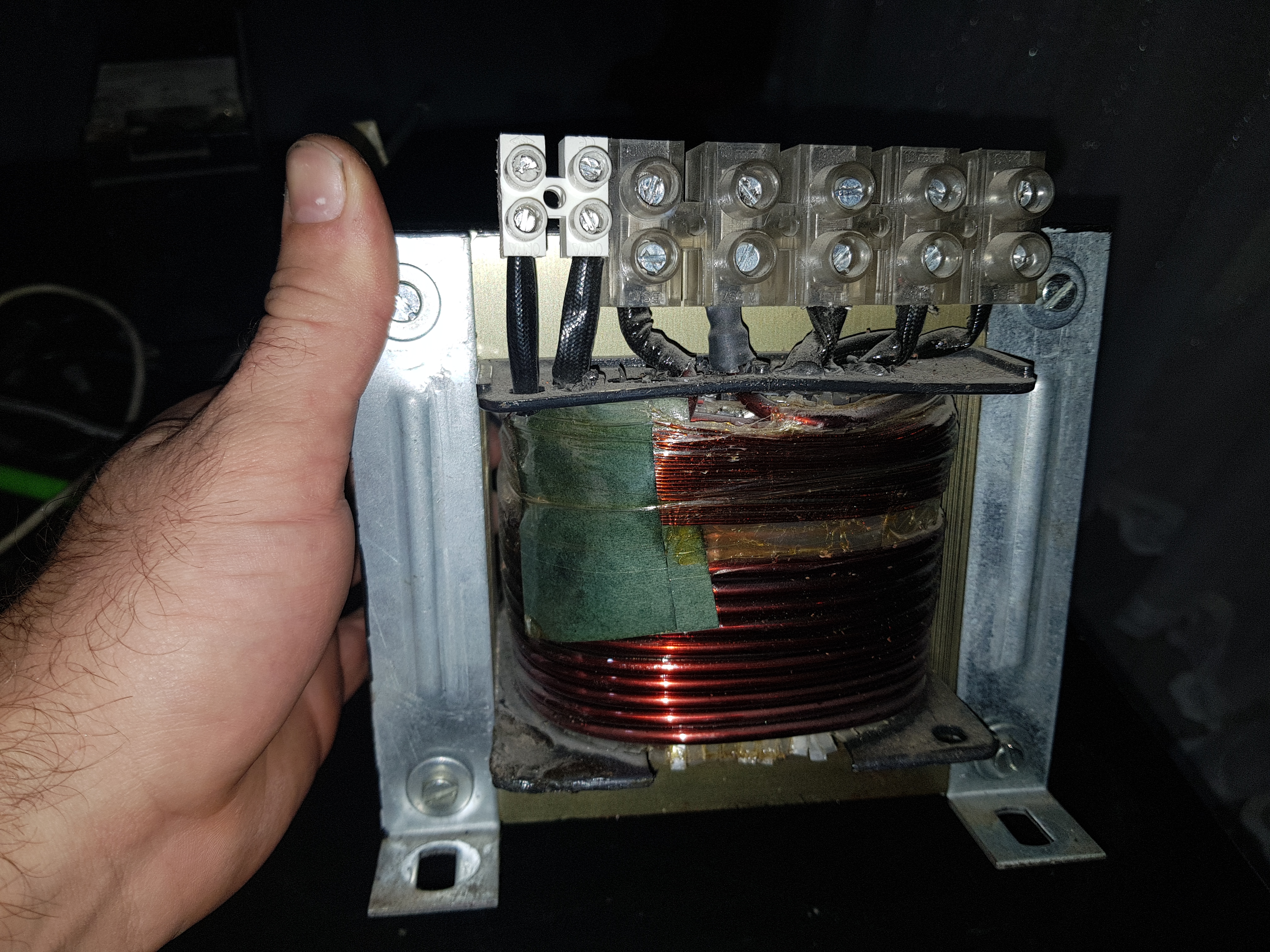

Resimlerini paylastigim tafoyu nasil calistiricagimi bilemedim. Tum cikislar kisa devre gibi giris cikis yapamiyorum. Uzerinde giris trafosu yaziyor bu ne anlama geliyor bununla ilgili nette herhangi bi bilgi bulamadim. Bilgisi olan aydinlatirsa sevinirim. Cvplar icin tesekurler.
7 yıl
kısa devre gibi gözüksede omaj farkları olur,,, bobin sarım ayrımları olur,,
en yüksek omaj gösteren yüksek voltaj girişidir,, en düşük omaj gösteren en düşük voltaj çıkışıdır,, çıkış bobini kalın olur, giriş bobini ince olur ince 220v, kalın çıkış 18v gibi..
öncelikle primer ve sekonder // giriş çıkış bobinlerini ayırmanız gerekir,, daha sonra giriş primerde 0 ve 220 v uçları tespit etmeniz gerekir,, 80v 100ohm ise 220v 200 ohm gösterecektir,, bu durumları not alarak takip ediniz

Hocam sikinti orda zaten ince sarim yok hepsi ayni kalinlikta seri baglayip ampul yakiyorum odarece
