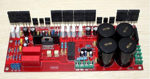

Dayanamadim Resimdeki anfiyi aldim aliexpresten yardimlariniz için çok teşekkur ederim arkadaşlar ( sony anfimin kartlari çöp oldu çogu devre yandi ondan yaptirmak istemedim)
Toshiba 2SC5200 2SA1943 High Power Amplifier Board 400W+400W
Product Description
This product is from four pairs of the latest model TTC5200/TTA1943 original Japanese Toshiba high-power tube for the final stage power amplifier operating point stability, strong power, high signal to noise ratio!
Rectifier and filter circuit using the four 50V/10000UF filter capacitor and high-speed rectifier bridge silicon 10A.
Full-featured protection circuit (including the speaker protection)
Direct coupling to enlarge (DC amplifier) interstate coupling capacitor between the various levels of the product, in theory you can zoom in DC compared to the low-frequency AC amplifier will be richer
Parameter
Rated Power: 200W +200 W (4 ~ 8 ohms)
Peak power: 400W +400 W
Input Voltage: Dual 20 26VAC (is a dual AC voltage!) 20V-0-20V ~ 26V-0-26V (power of about 150W or more the better)
Dimensions: 300 ×145 × 38mm (LxWxH) with solder pin
@Emin-Firtina
Output power: 200W+200W, 4-8 Europe, peak power 400W+400W
Input voltage: 28-32V AC input, transformer power above 500W
Volume: long 300* wide 146* high 55MM

Buna bir de trafo alman lazım.

Transtorler için izolatör takımı ve uygun soğutucu lazım,,
Nasıl diğer devrelerde yanar , sadece anfi devresi arızalı olması lazım ,,,
Bu anfi çok yüksek trafoya Göre,, neredeyse 500w lik anfi almışsiniz... 200w i geçmeden devre dışı yapan sigorta lazım size, yoksa trafoda yanar, bu modül ile

Trafo giriş voltajına dikkat edin. Simetrik beslemeli olabilir amplifikatörünüz.

Mrb hocam aldiğim anfi kartta 2 adet sigorta var bu sigortalardanmi bahsediyorsun resimde 2 adet sigorta kullanilmiş

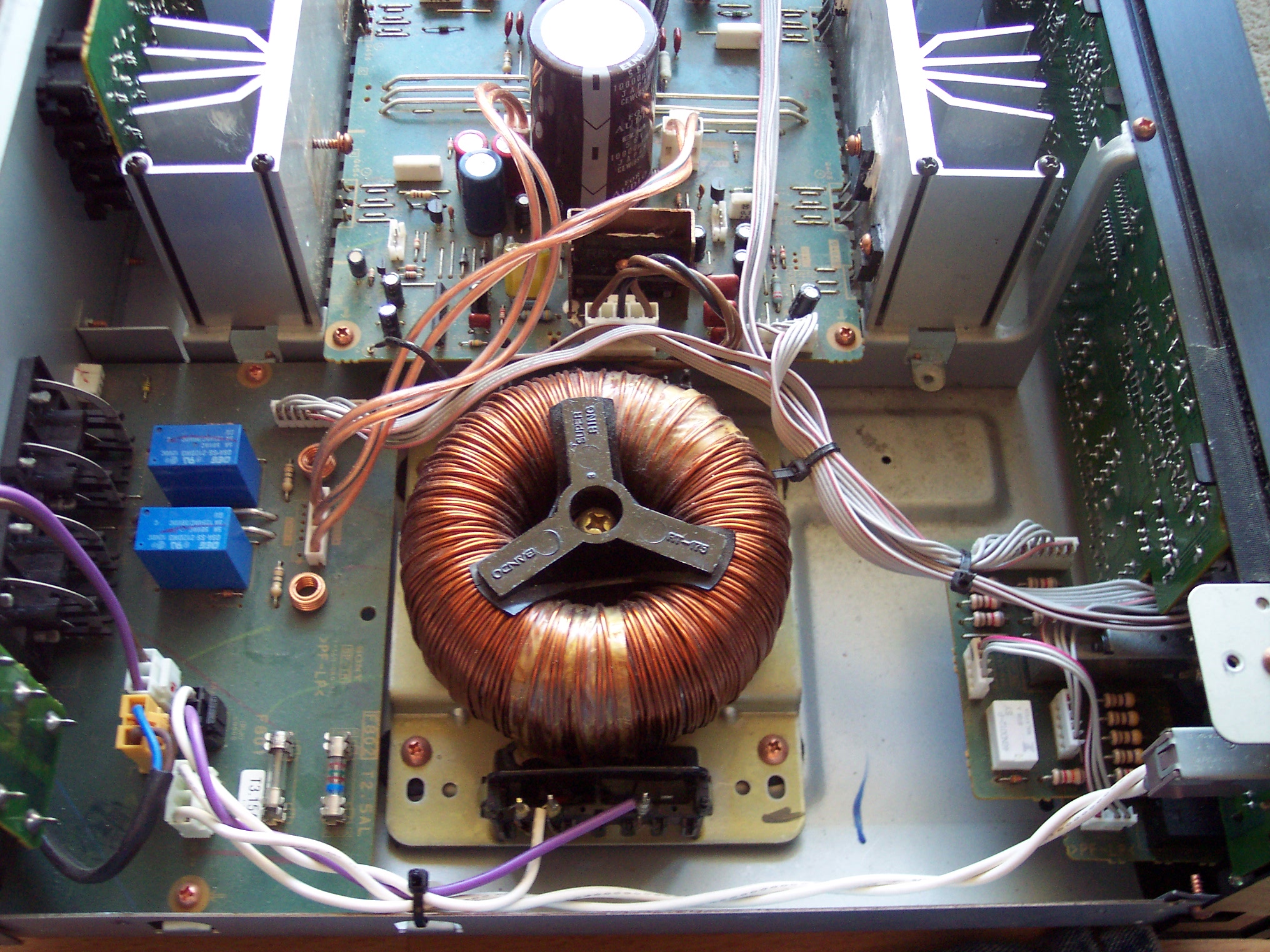

Sony anfimin sagutucularini kullanmayi düşünüyorum hocam

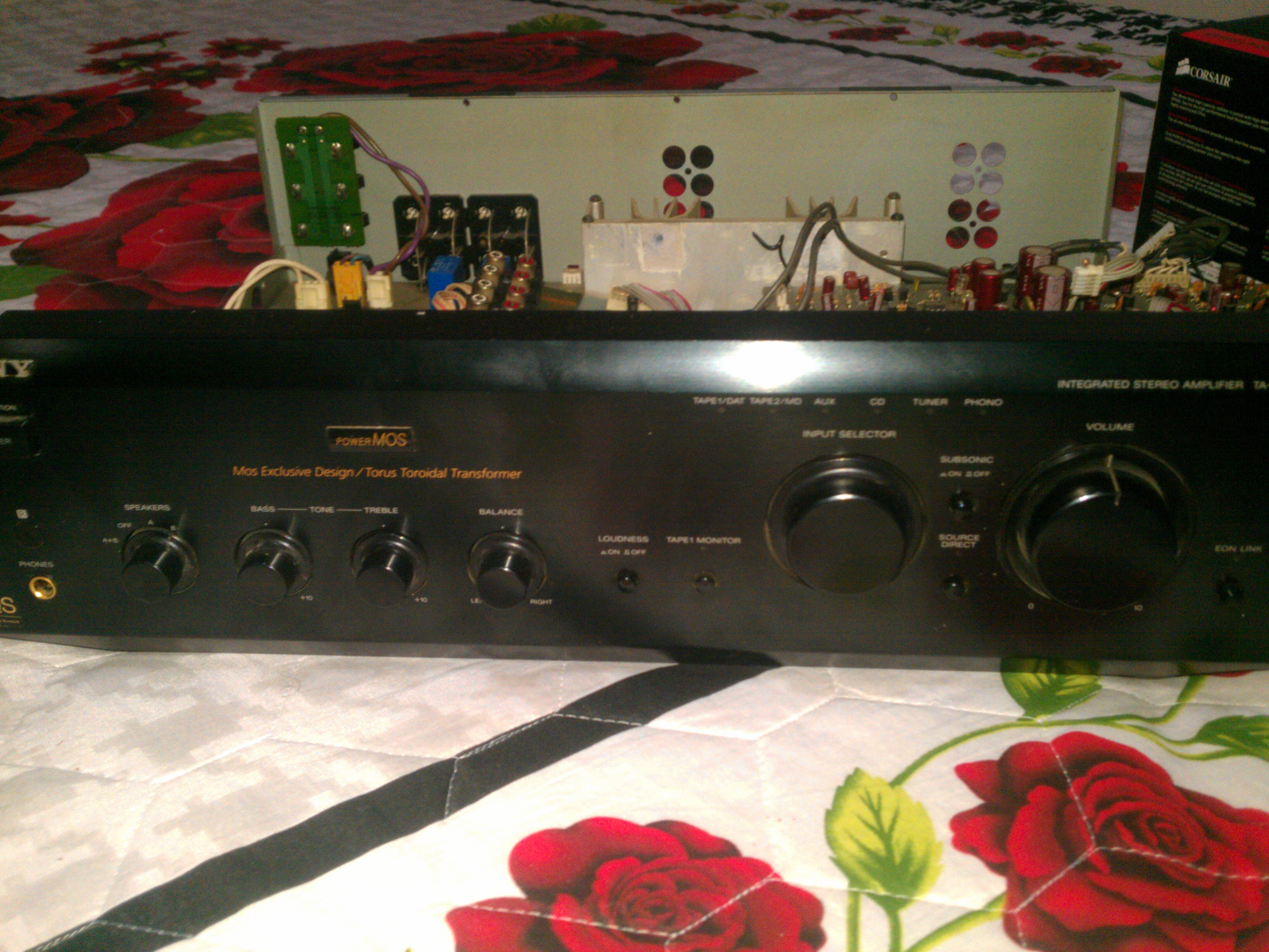

Sony anfim nerdeyse her bolumde parçalar yandi sadece anfi karti olsaydi tamir yapilrdi... Patir kutur kpndastirler transistorler yandi enson kurcaladiğim gun

Evet o şekilde imiş. Buna trafo sardırmanız lazım. Kartı ne kadara aldınız?
Uygun fiyata gayet güzel trafo saran yerler var.
Saygılar....
34 dolar aldim karti hocam benim trafo hiçmi iş görmez sence saygilar hocam @Kerosen

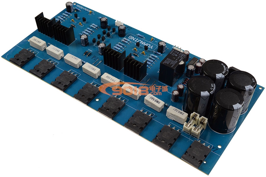

Sizinki Hangisi? Orada sadece kart fotoğrafı mevcut.
Saygılar.....
Görseldeki karta hasta kaldim hocam fiyat 55 dolar civari Lm4702 adli entegre var bu kartta... Aldigim modelde lm4702 entegre yok... Aslinda lm4702 getirisi nedir onuda bilmiyorum

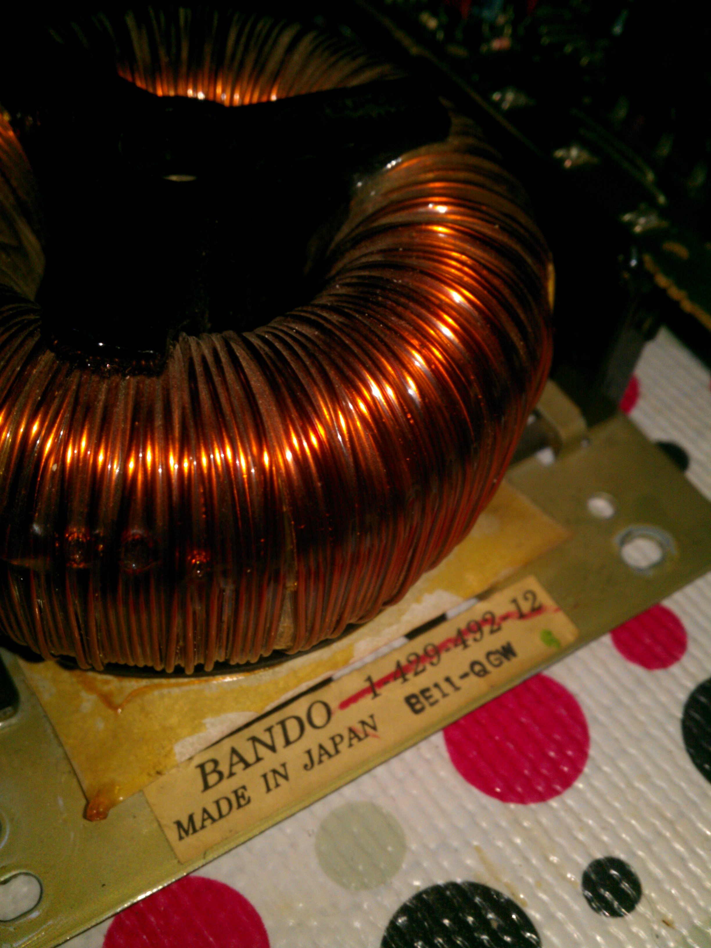

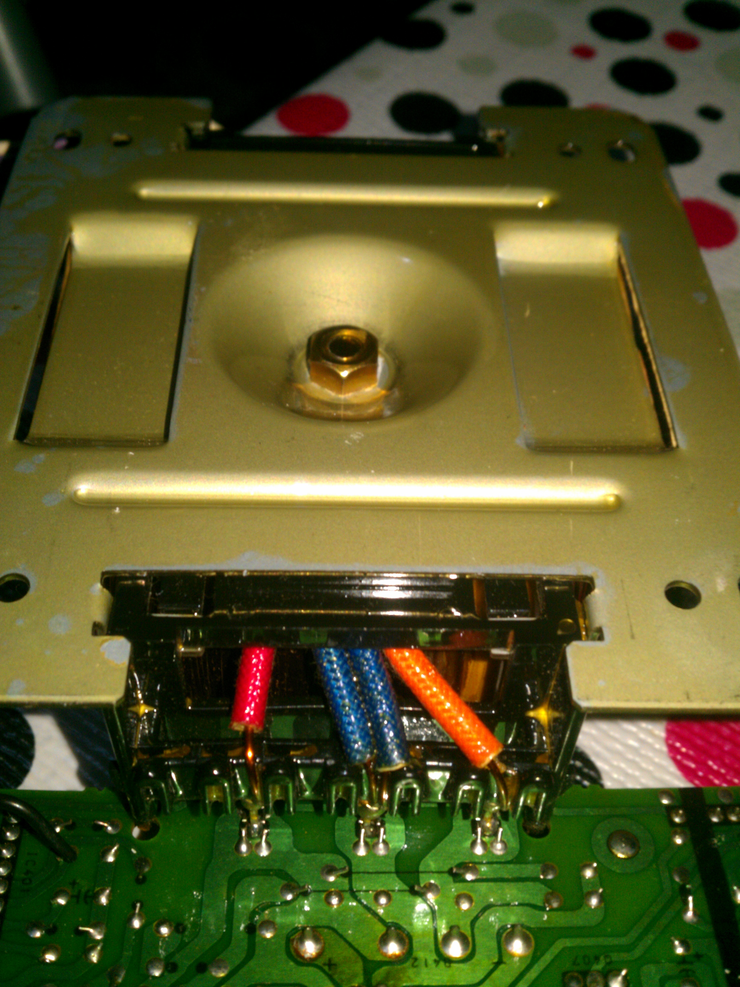

Benim trafo bozulan sony ta-fe600r anfimin trafosunu kullanacağim konuda paylaştim resim atiyorum
@Kerosen
< Bu mesaj bu kişi tarafından değiştirildi sensation45 -- 10 Şubat 2017; 0:2:12 >
Bu mesajda bahsedilenler: @Kerosen
