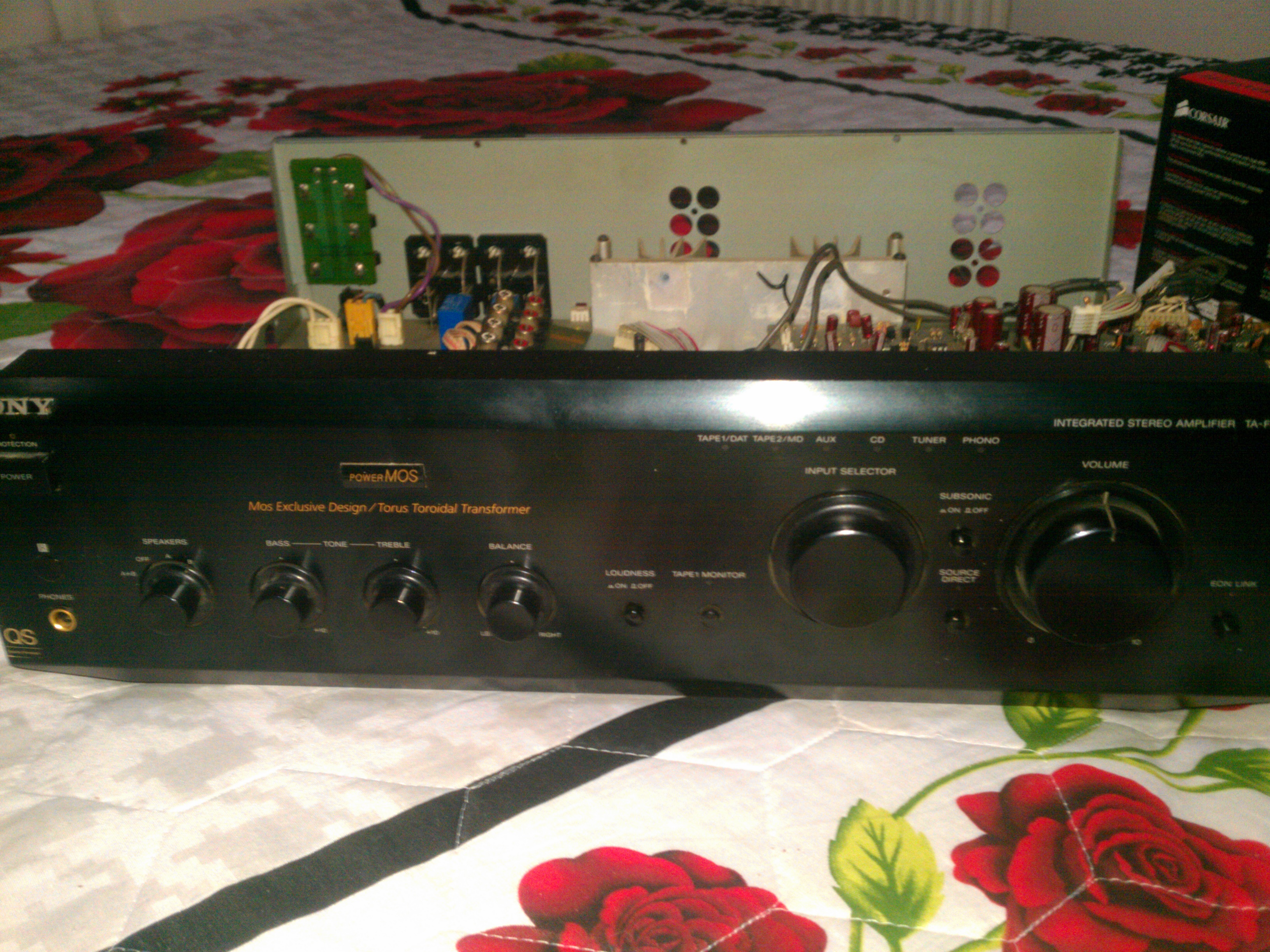

Teşekkurler hocam tafe 600r anfimi fazla merak yuzunden bozdum bias ayar potunu çevirdim ve olanlar oldu 4 adet 100 ohm direnç yandi ve 2 adet 0.1 ohm 2 watt taş direnç yandi bias ayari ayarsiz olduğundan bu dirençleri değiştirsem bile tekrar yaniyor... Bu dirençler k1529 ve j200 transistorlerin sol bacağina gidiyor belki bu transistorlerde yanik dun birazdaha kurcaladim birkaç direnç daha yandi iyice içine ettim resimdeki dirençler yaniyor

ustam forumda benim anfiden bir arkadaşta var dedim anfiyi aç bias potunun resmini çek arkadaş anfiyi sökmeyi bilmedini bana yakinsan gelip bakabilirsin dedi arkadaşta bana uzak @Emin-Firtina

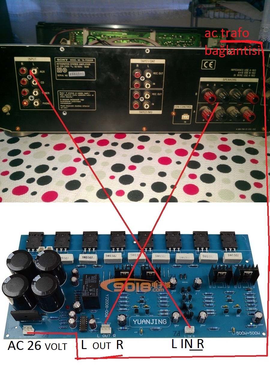

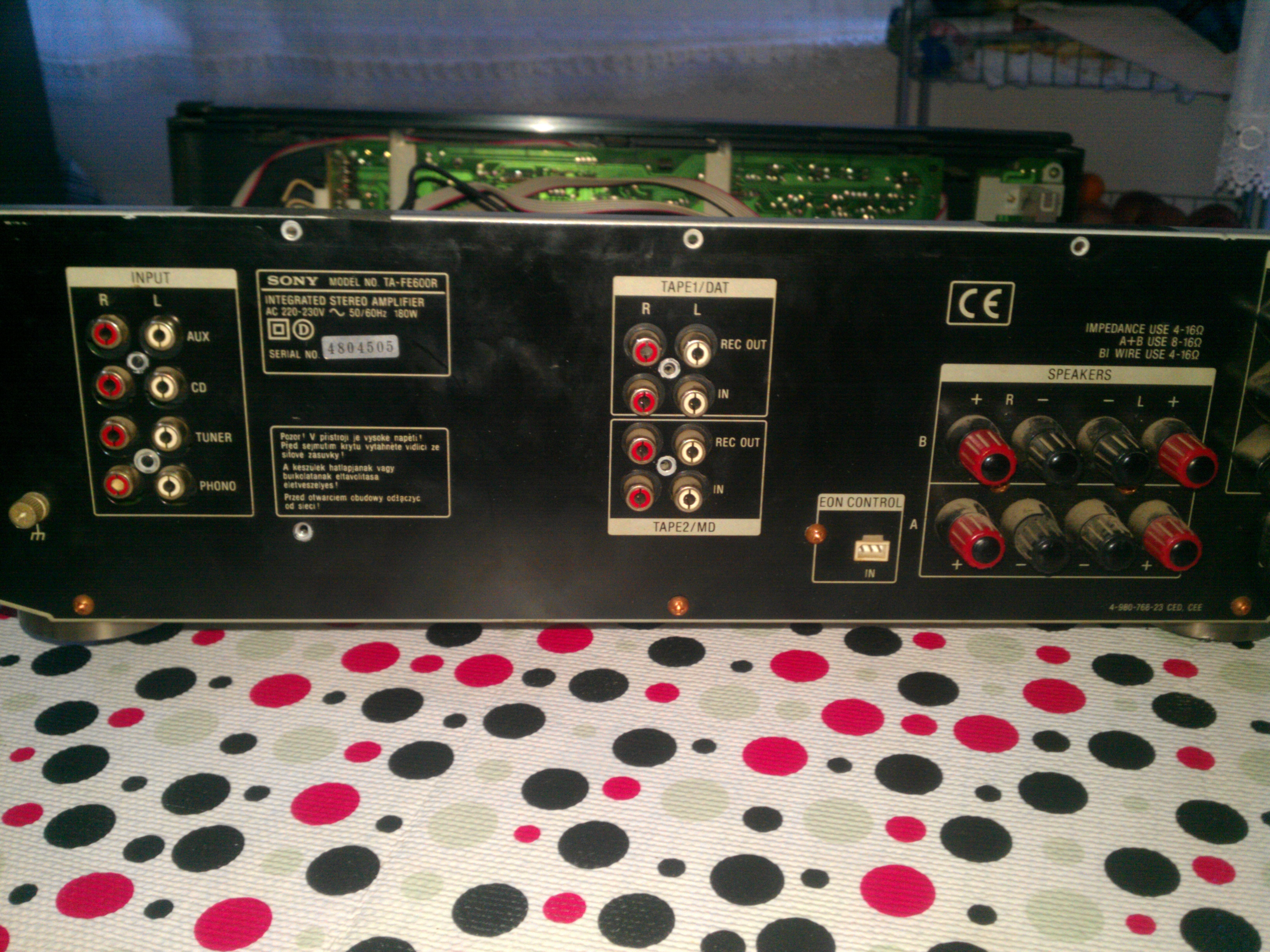

Demek istedigim ustam sony ta fe-600r anfimin aux girişininden alacağim anfi karta L R SES GİRİŞİ Bağlantisi vereceğim... Ta fe-600r anifimin speakers bağlanti uclarinida da alacağim amfi kartin ses çikiş uclarina bağlayacağim demek istediğim sony anfim arka giriş çikişlarini kullanmak

Öyle olmaz ,, OLMAZzz.
Aux in girişi, Sony sistemin ilk girişidir.
Yanında İN yazan tüm girişler Sony anfiye ait giriştir, çıkış alınamaz..
Out ise Sony anfinin çıkışıdır.. iki adet out var, bunlardan birisi size çıkış sinyali sağlayabilir.. (tape out)
Yeni anfiye voltajını verdiniz, out dan sinyalde verdiniz,,,
Hoparlör çıkışını kullanmak için, hoparlör çıkışlarının eski anfi ile hiçbir şekilde bağlantısı olmaması gerekir,,, yoksa yeni anfi modülüde yanacaktır...
Hoparlörler eksiyi GND denmi alıyor yoksa transtördenmi alıyor,bunlarda önemli..
Dikkat ediniz ...

MRB HOCAM RESİMDEKİ GİBİ yapacagim sadece giriş çikişlarin soketlerini kullanacağim ( resimdeki anfi karti temsili onu beslemek zor)

Yanlış teknik, olmaz,,,,, siz en İyisi yeni anfinin İN bölümüne rca veya 3.5mm jak ile pc veya telefon veya uydualiciyi baglayin,, yeni anfinin ses cikisinada yeni ses çıkış terminali yapıp, hoparlör baglayin,, Sony anfiden sadece ve sadece trafosunu alıp bağlayın..
Eski anfinin prekontrol bölümleride araya gitmesin,, biraz bekleyin, detaylı anlatırım

Demek istediğim sony anfimin giriş çikiş bağlantini keseceğim... sacede soketleri kullanacağim hocam@Emin-Firtina

Öyle ise olur,,, benim amacım, Sony anfiyi çalıştırıp preamfi fonksiyonlarından faydalanmanizi sağlamak,, sadece sony anfi devre dışı, fakat sistem baska anfi ile görev yapacak,,

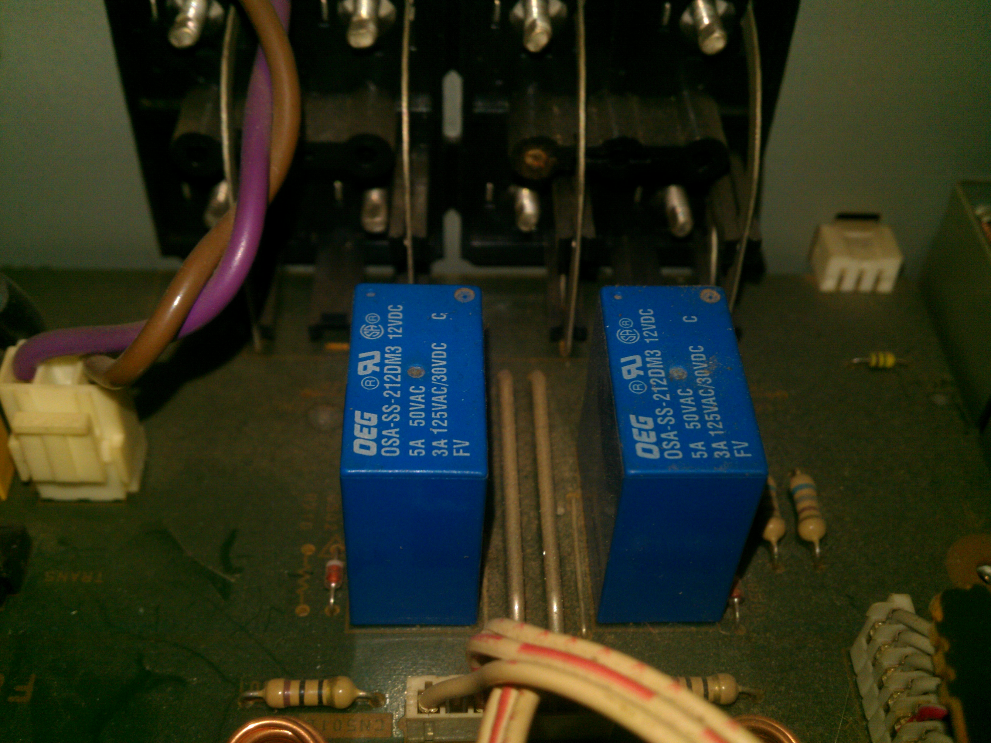

Alttaki resim sony anfimin ses çikişi bağlanti devresi devredeki kart iptal edecegim sadece soketi kullanacağim (devrede hoparlor korumasida var devredeki mavi parçalarda 50v ac yaziziyor biliyormusun hocam anfi çalişirken ses çikiş uclarini ellediğim de normal elektrik çarpiyordu )

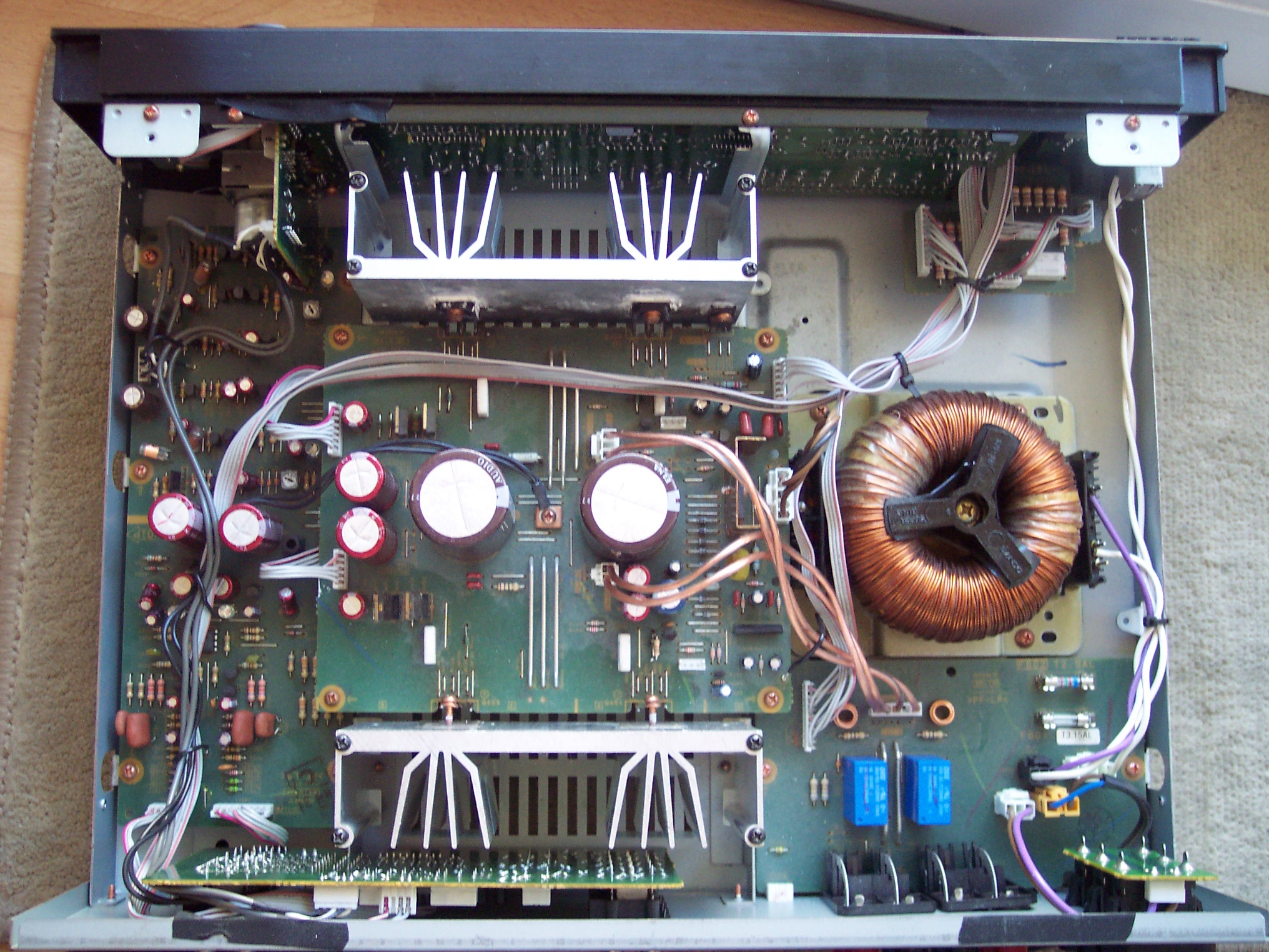

Nette tafe910r görseli buldum bu anfide yuzde 98 benim anfi gibi devreler resimde bias potu belli olur
