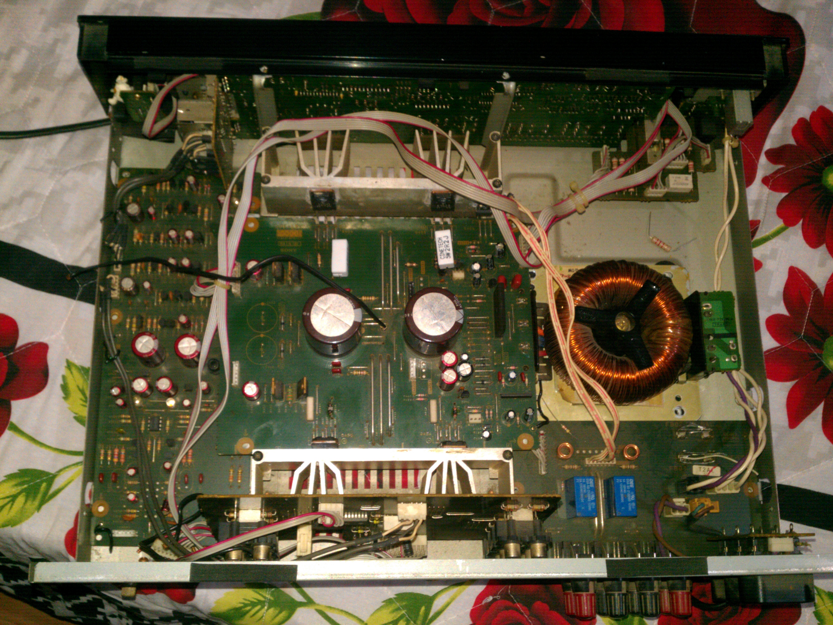

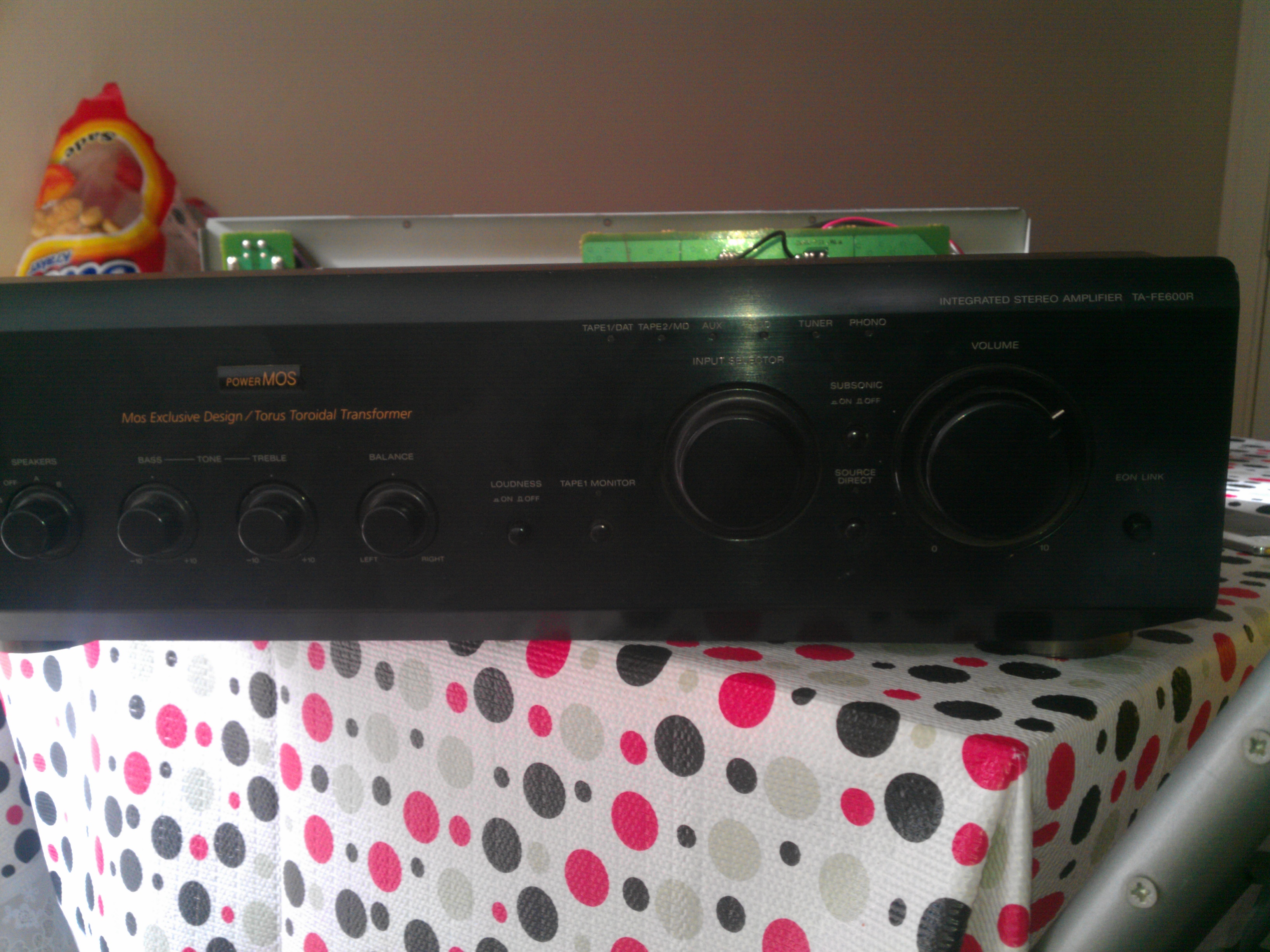

Bozulan anfim bu hocam bu bozulan anfimin trafisunu kullanmak istiyorum
Saygilar...
< Bu mesaj bu kişi tarafından değiştirildi sensation45 -- 10 Şubat 2017; 0:27:41 >

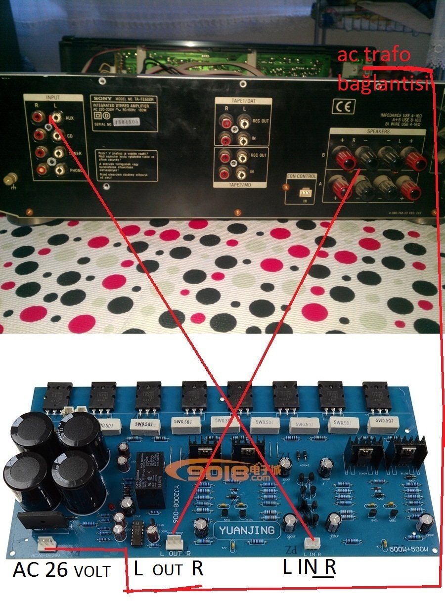

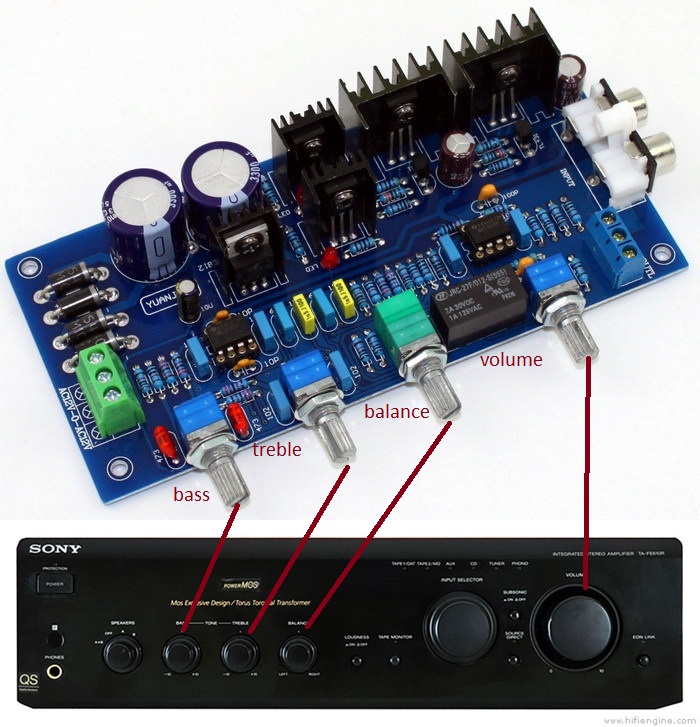

Nasip olursa hocam sony anfimin kasasini elaminyum sagutucusunu kullanacağim resimdeki gibi bağlayip kullanacağim (sony anfimin içindeki kartlari cikaracağim aldiğim karti sony anfime monte edeceğim). saygilar...

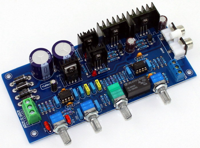

Birde resimdeki preamlifer devresi alayim diyorum aldiğim amfi devresine uyarmi sorun çikarirmi
@umut_baris
Uyum sorunu olmaz ama iki devreyi de besleyebileceğiniz trafo lazım.
Dedigin gibi hocam ac 12-0-12 volt istiyor bu kart araştirna yaptim bazi toroidal transformatorler hem misal 28-0-28 ve 12-0-12 voltaj çikişlari oluyor bu tarz bir toroidal transformator lazim ozaman bana.. Birde hocam diyorum bu kartin volume bass treble potlarini sony banfimin bass treble volume bağlanti yapayim diyorum... Bir araştirma yapicam en iyi preamplifer kart hangisi ona gore alacagim

Preamfi tonkontrol beslemek için, 7812 ve 7912 veya destekliyorsa 7815-7915 ile +/-- 15v regülatör alabilirsiniz

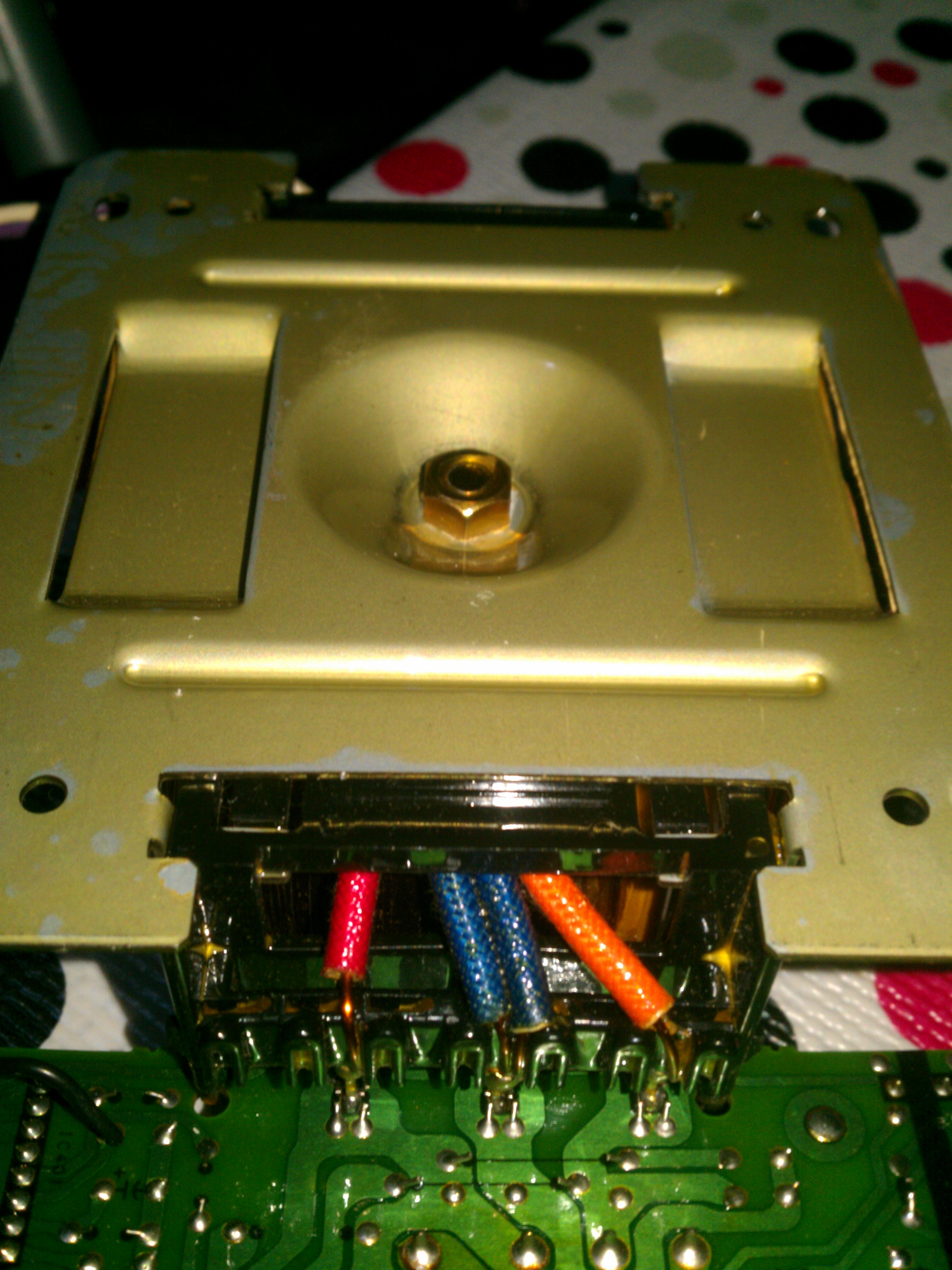

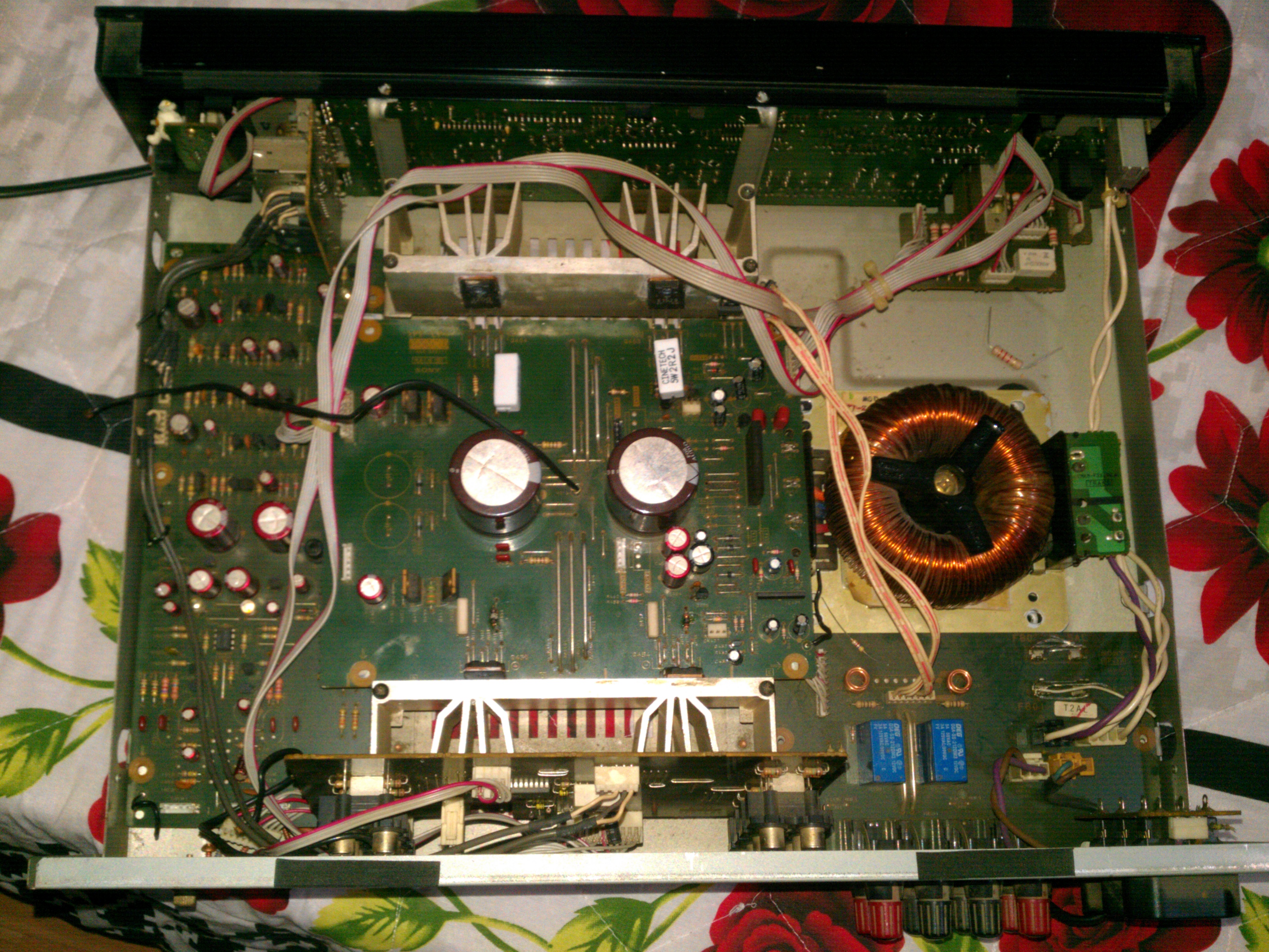

Anladim hocam teşekkur ederim bilgi için... Resimdeki benim trafo kirmzi ve turuncu kablol uclarinda bence farkli voltajlar var ölçü aletimin pili bitik sanirim olçemedim... Turuncu veya kirmizi uclardan biri 12 volt olabilirmi sizce???

çizdiğim resimdeki gibi sony anfimin preamplifer potlarinin olduğu yere alacagim preamlifer kartin potlarini bağlayacagim... Böylece anfim toplu iken isdegim ton ayarini yaparim

Uçların köprü diyota gittiği orada apaçık,, bu sorunuz ile siz hiçbirşeye dokunmasaniz iyi Olur..
Kırmızı ile mavi arası voltaj eşit. Turuncu ile mavi arası voltaj eşit... Bu ikisinin toplamı, kırmızı ile turuncu dur.
Mavi bunların tam ortasıdır.. biz buna simetrik çıkış diyoruz.. köprü diyottan sonra örneğin ++22v 0v ve --22v Dc çıkar, bunadada dogrultulmus Dc simetrik çıkış diyoruz.
Devre takibindeki büyük kondansatörler ise v+/--_ ++/--v bağlıdır, simetrikten dolayı..

Ustam mrb bu preampli kartlarda bazilarinda LM4610 entegre bazilarinda NE5532 entegre bazilarinda LM4610 + NE5532 sizce hangi entegre devreli preamplifer kart alayim ??

Benim aklıma birtek bluemavi sitesi geliyor..
Önerilen Ac çıkış voltajı, mesela 2*22v anfi için,
2*12v ton devresi için,, anfi için 500w sarım.
Ton kontrol için 30w sarım, çok rahat çalışır.

30v anfiye fazla, orda demiş ki. 20 ile 26v arası Ac trafo kullanılabilir.. yani 2*25v Ac 500w ideal. Çünkü dc ye çevirince 12v trafo 16v.
30v trafo 42v verir.
25v trafo ise Dc de 35v verir.. bu tur devrelerde en çok kullanılan besleme 22v Ac dır,
Bu karti almamin sebebi uygun olmasi 2x 5200 2x 1943 transistorlu kartlarda aldiğim kart fiyatlarindaydi... Sağutucu olarak sıkıntı çekcegimi sanmiyorum sony anfimin sagutucusunun 1 adetini 4 transistore sony sağutucumun 2. Sağucusunu diger 4 transistore baglarsam yeterli olur sanirim fanlar ile destek yaparim... Sony anfimin sagutuculari altta resimde (sony anfimin sagutuculari tanesi 15 cm 2 sagutucu 30 cm aldigim anfi kartinin 8adet transistorlu tarafi uzunlugu 30 cm )

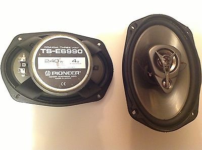

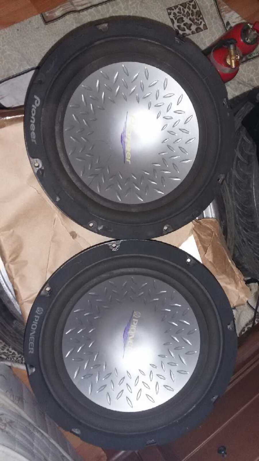

Elimde şuan 2 adet pioneer 303 subwoofer ve pionner tse 6990 oval hoparlor var tse 6990 larin tvitirlari yanik

Elimdeki hoparlorler 1998 yilinda almiştim

Bu hoparlörler , elinizdeki anfi için çok zayıf...
Wooferlar 80-100w arası olsa,, ovalerde 40-60w arası...
wooferlar orjinalse güzel, anfi çıkışına 2 yollu filtre,, woofer çıkışına basları, midtiz çıkışına ise ovaller bağlanırsa,, seside kulağa göre kontrollü dinlenirse, sorun olacağını sanmıyorum..

Pionner subwofer lerim orjinal hocam çiktigi zaman aldim 1998 yiliydi pionner bayisinden aldin fiyat olarak hatirlamiyorum ama 2 subwoferden pahaliydi tse6990 ovaller bu hoparlorlerimi bozulan sony tafe 600r anfimde sorunsuz kullandim

2 x 30 Volt ise yenisini sardıracaksınız mecburen. Çok pahalı değildir. Giriş sargısından 210 volt veya 205 volt için uç çıkarttırın bir tane. Çıkış gerilimi düşük gelirse onu kullanırsınız.
Saygılar...
Fakat voltaj normale binerse, sargı ısınacaktır.. veya çıkışa yüksek voltaj verip o anda sisteme zarar verebilir...
