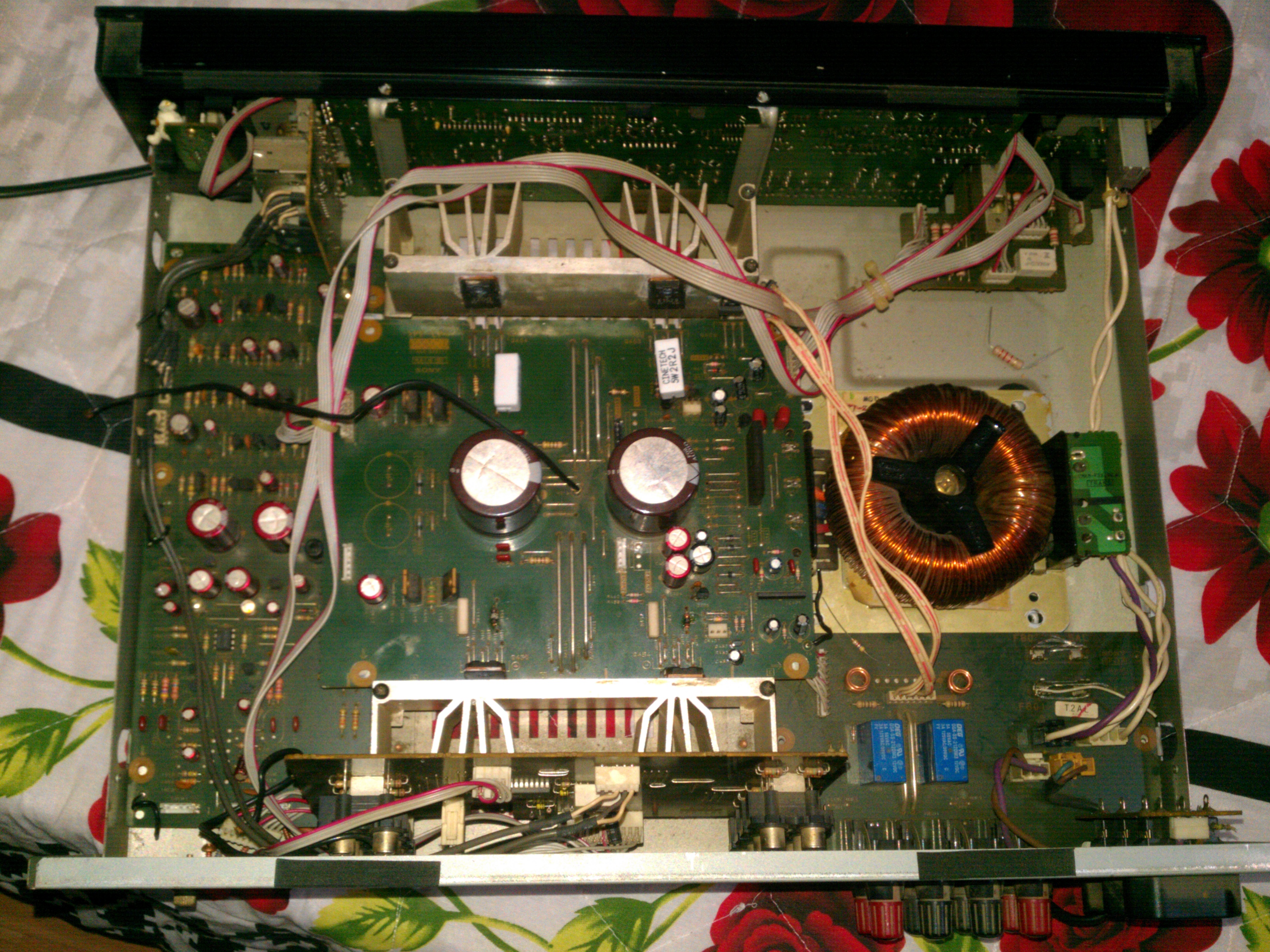

Tafe600r sony deck anfimin trafosu @Emin-Firtina
< Bu mesaj bu kişi tarafından değiştirildi sensation45 -- 6 Şubat 2017; 14:31:8 >
Bu mesajda bahsedilenler: @Emin-Firtina

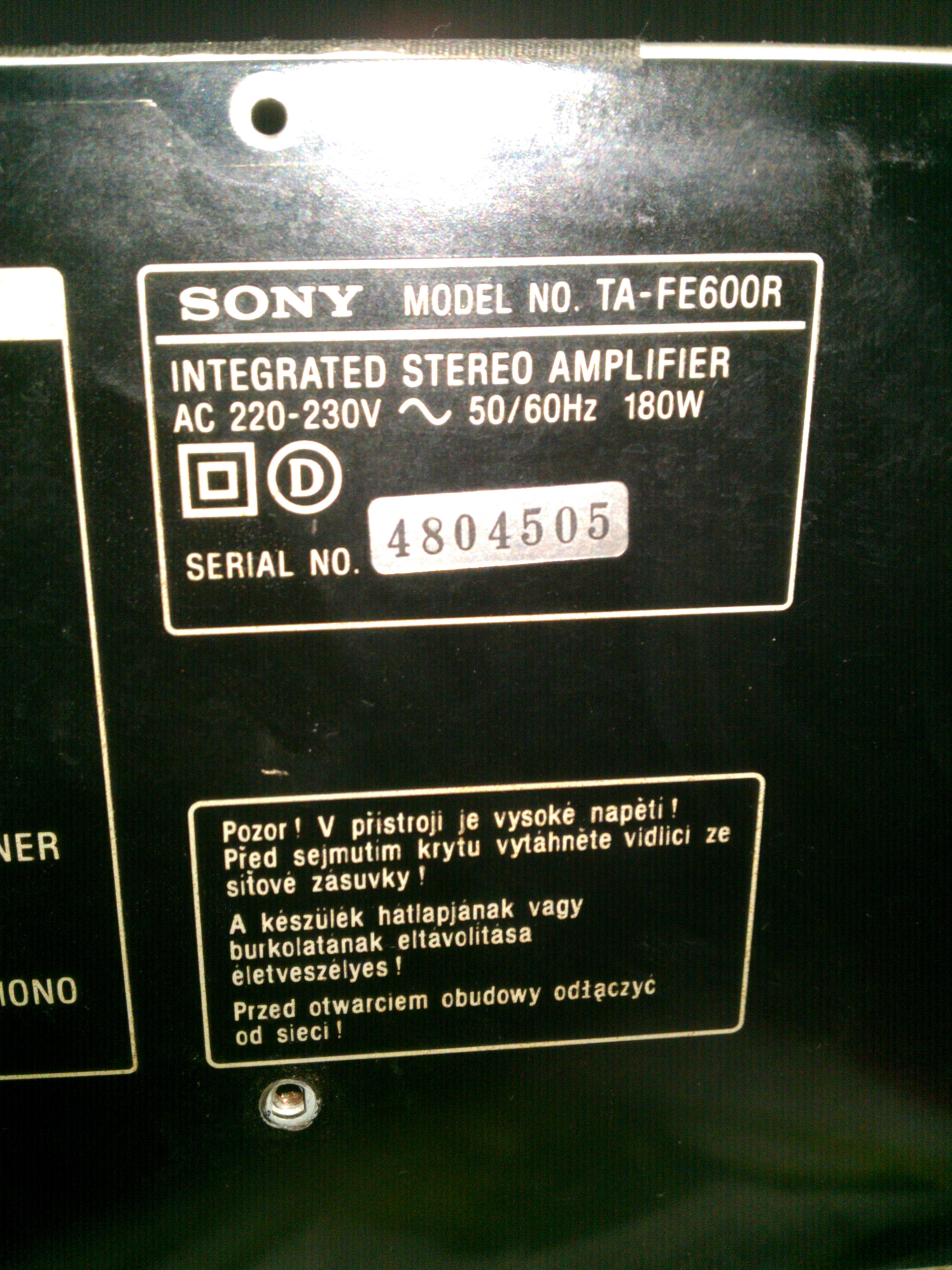

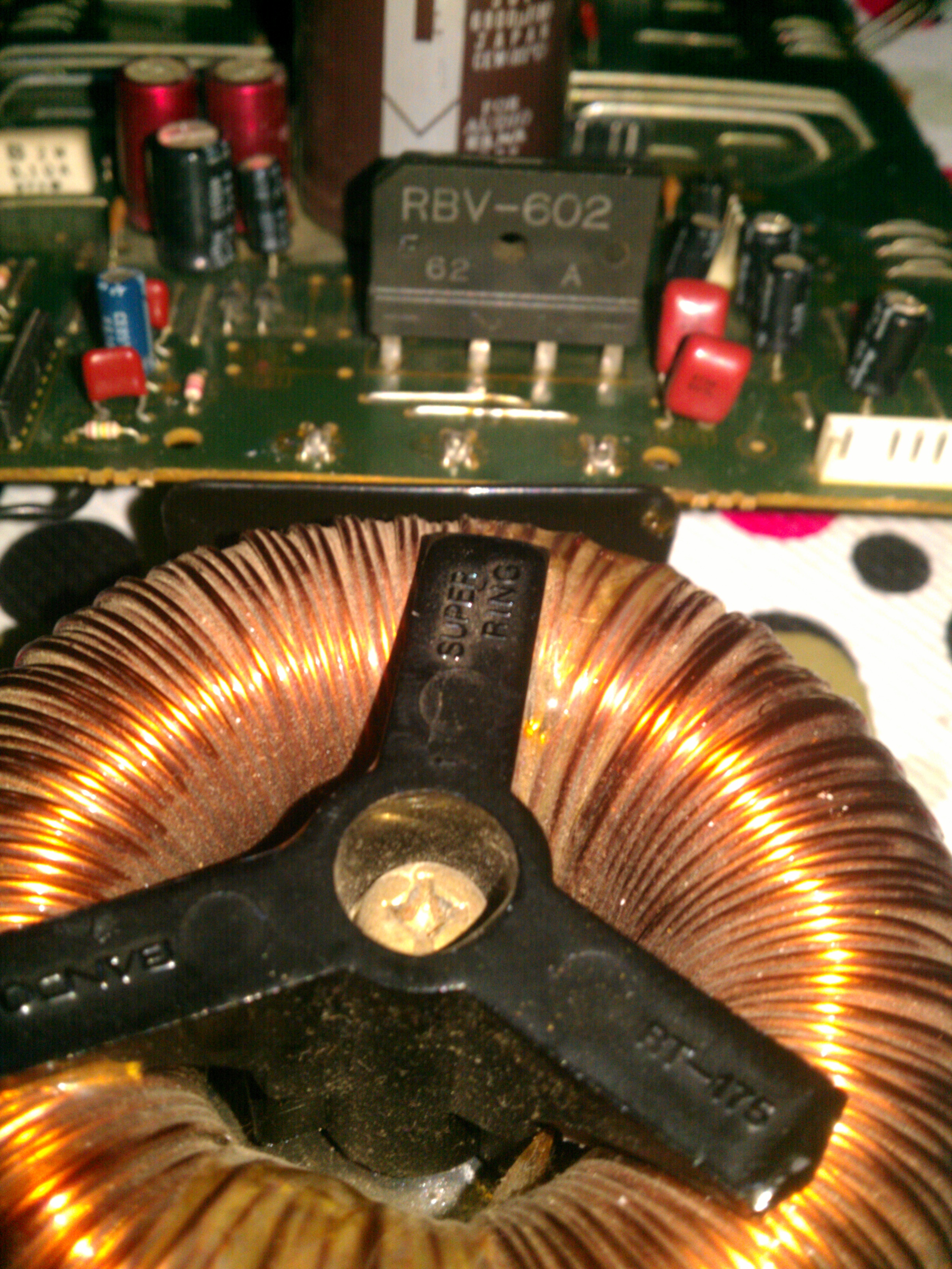

Hatırladım , 200w en fazla, ortalama 150w , setin arkasında 180w yazıyor, biz 150 diyelim
Bu mesajda bahsedilenler: @sensation45

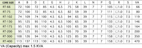

rt-175 benim trafo 164va geçiyor

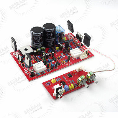

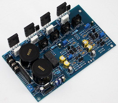

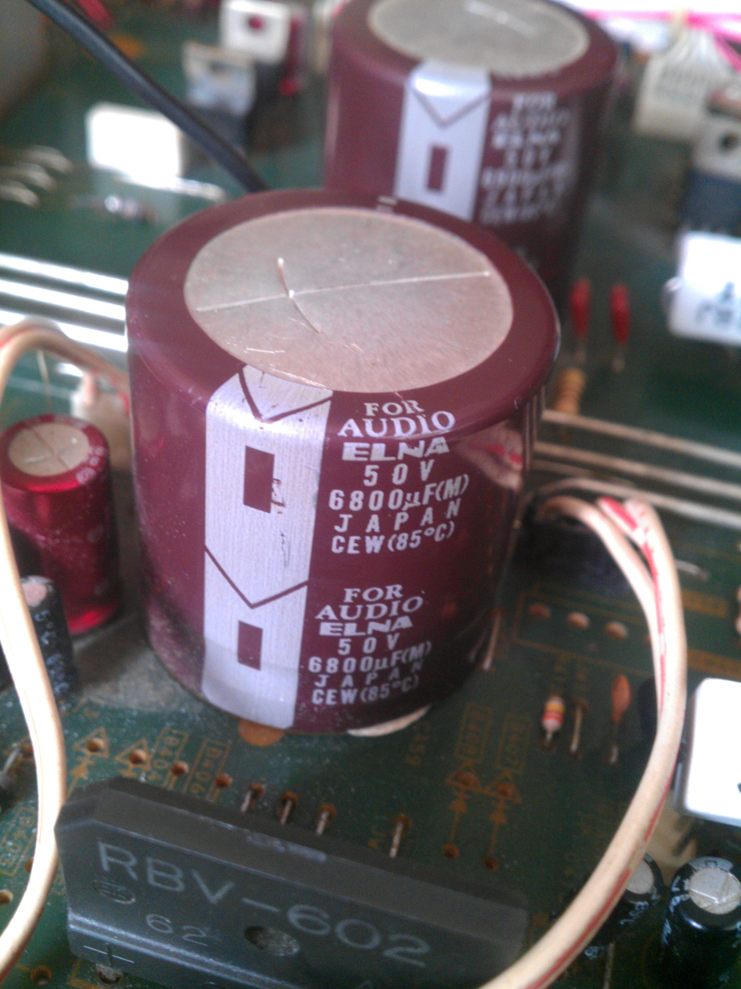

Cvp için tesekkurler ortalama kaç volttur.... Anfim bozuldu trafosunu kullanayim diyorum ona gore bir anfi kart alayim diyorum 1943 5200 transistorlu bir devre alicam volt yeterse resimdeki gibi kart
Devrede ortada iki adet büyük DC kondansatör var, onun üstündeki değerin ortalama 1.4 az oranında Ac voltaj verir trafo..
Kırmızı plaketli devre uygun, diğeri hem mono hem yüksek W lı..

Benim sony tafe 600r kondansatorler 50v 6300uf resindeki (sanirim kaliteli birşey elna marka)
50v 1.4 ile boldukmu 35 volt ozaman 35volt 150 200 watt ile çalişan bir kart bakayim ozaman ben değilmi ustam???? çok açiklayici bilgi verdiniz teşekkur ederim

Trafonun ilk girişinde RBV-602 62 A
Birde 2adet k1529 2adet j200 transistor kullanilmis benim sony tafe600r de

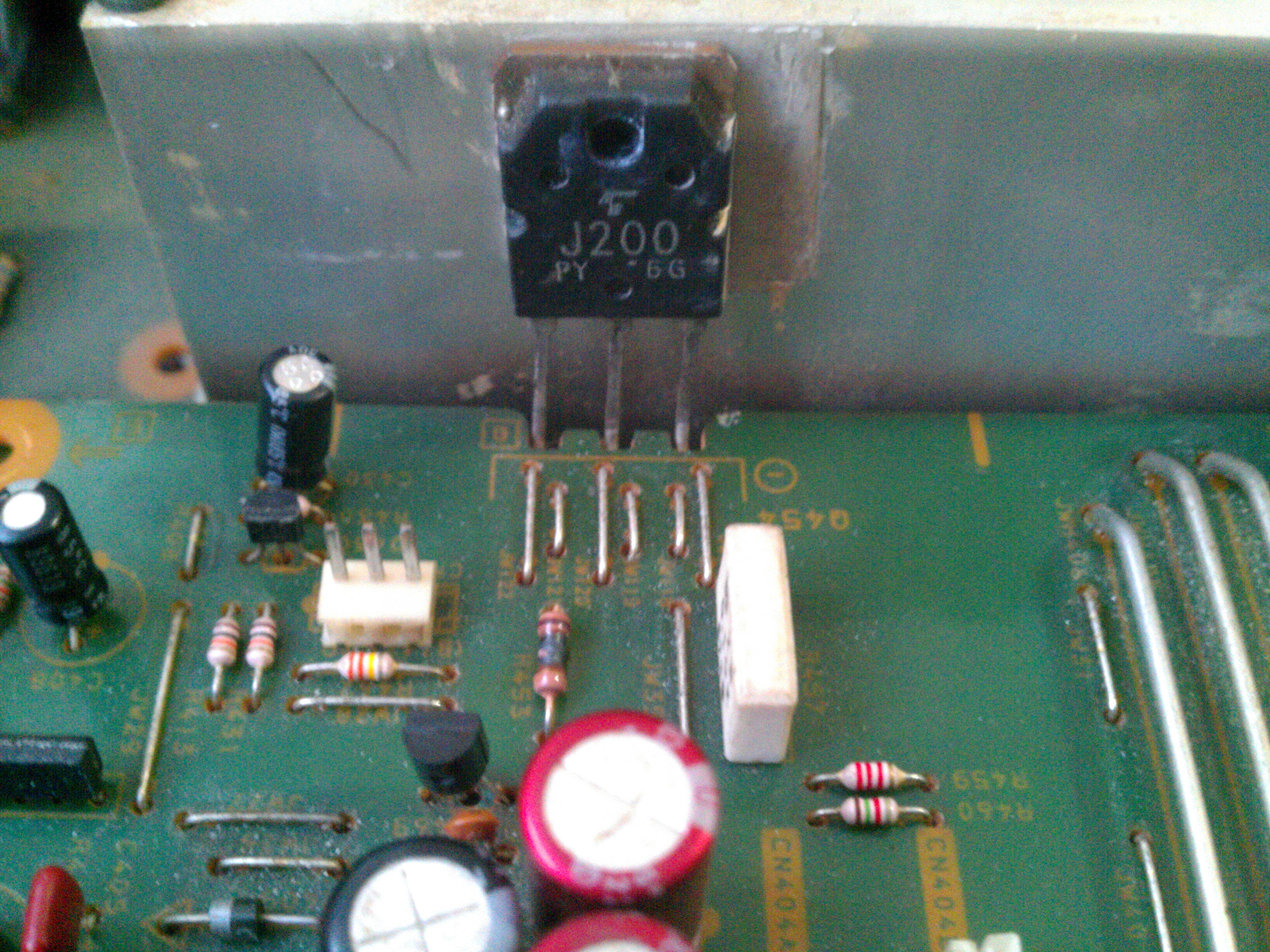

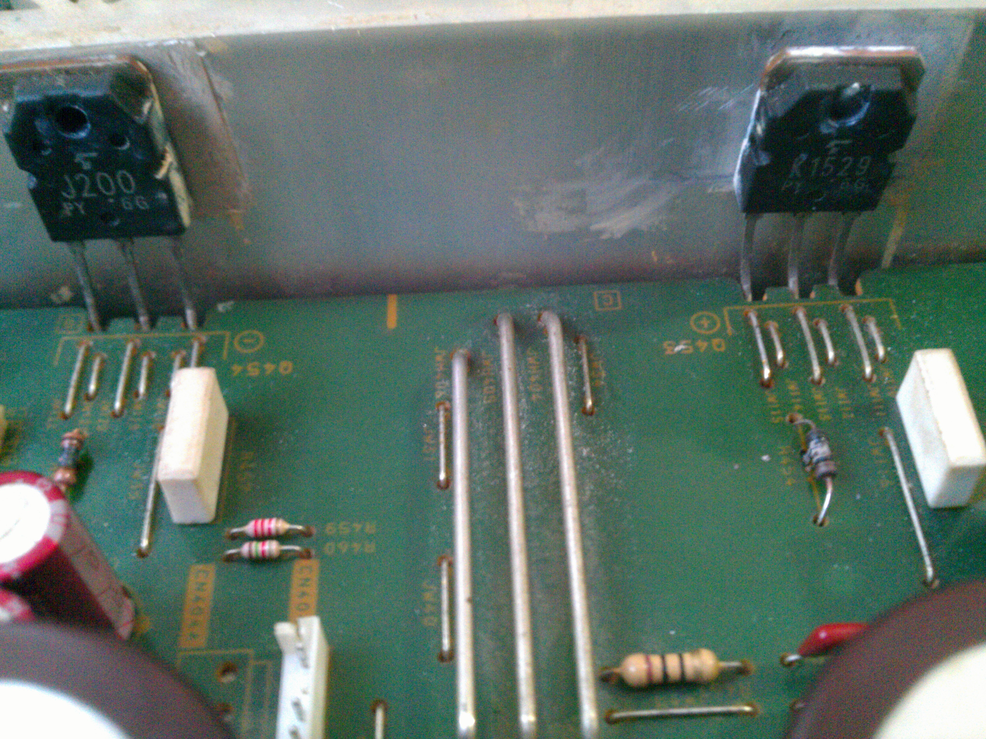

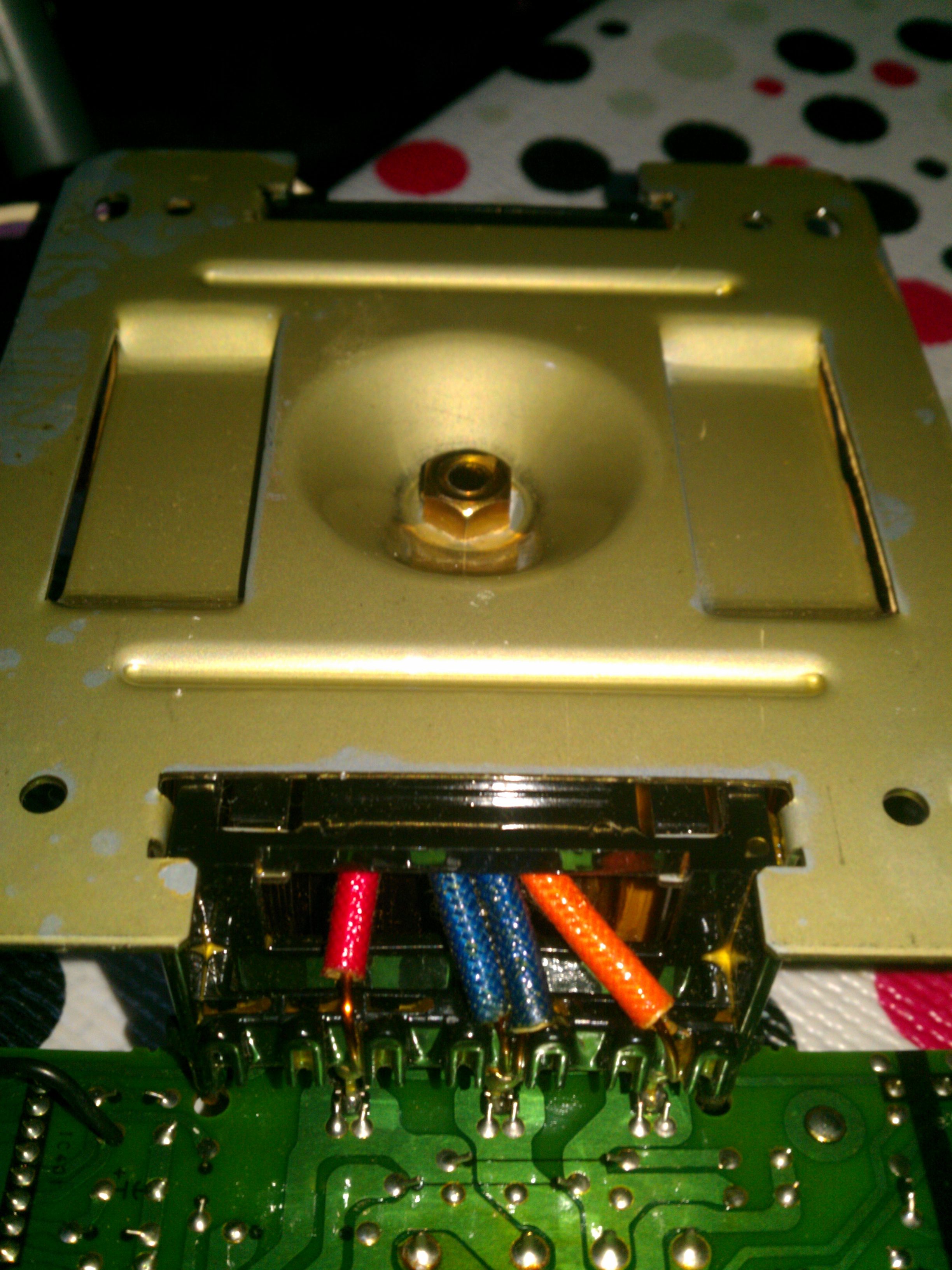

Teşekkurler hocam tafe 600r anfimi fazla merak yuzunden bozdum bias ayar potunu çevirdim ve olanlar oldu 4 adet 100 ohm direnç yandi ve 2 adet 0.1 ohm 2 watt taş direnç yandi bias ayari ayarsiz olduğundan bu dirençleri değiştirsem bile tekrar yaniyor... Bu dirençler k1529 ve j200 transistorlerin sol bacağina gidiyor belki bu transistorlerde yanik dun birazdaha kurcaladim birkaç direnç daha yandi iyice içine ettim resimdeki dirençler yaniyor
