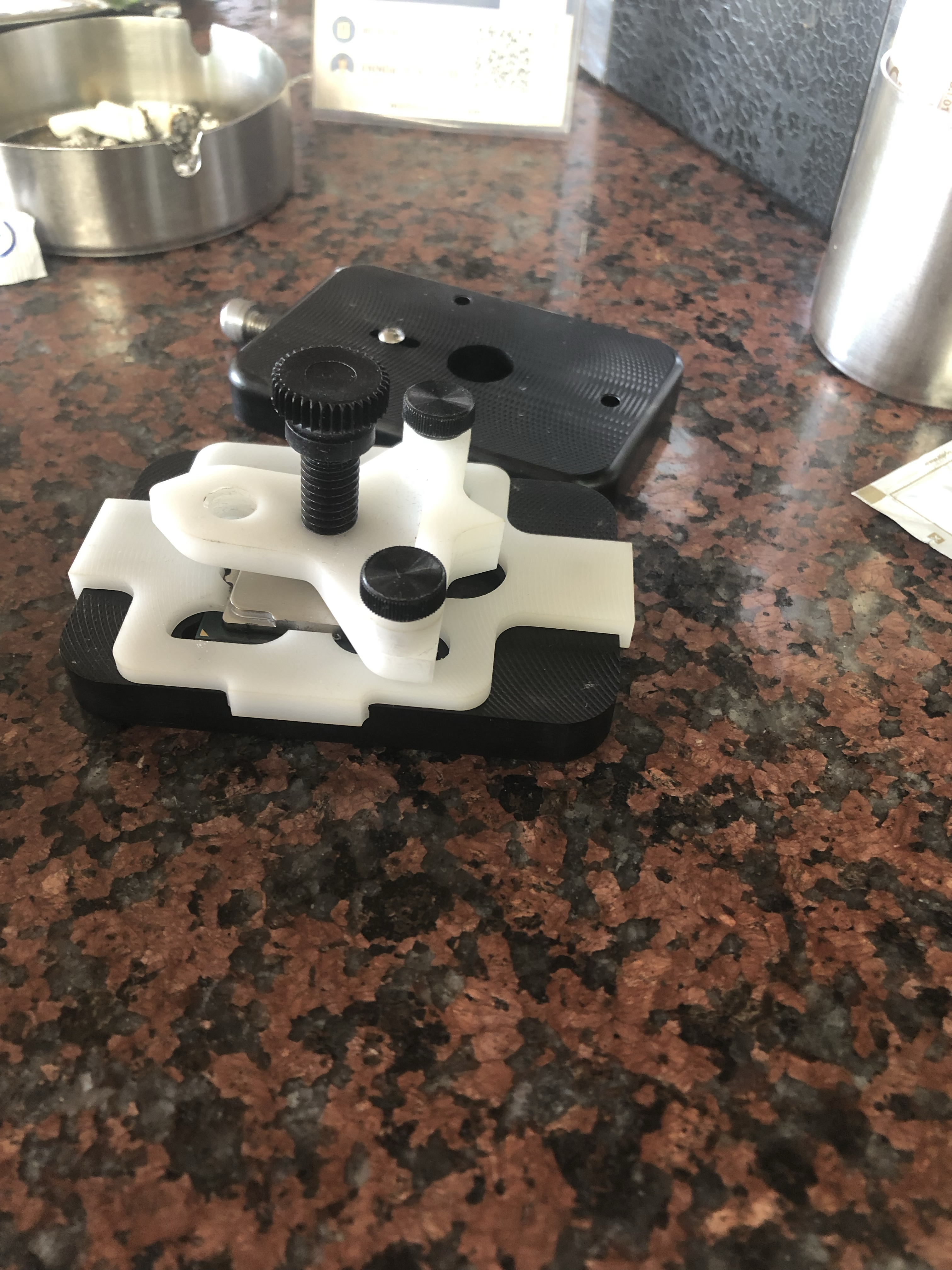

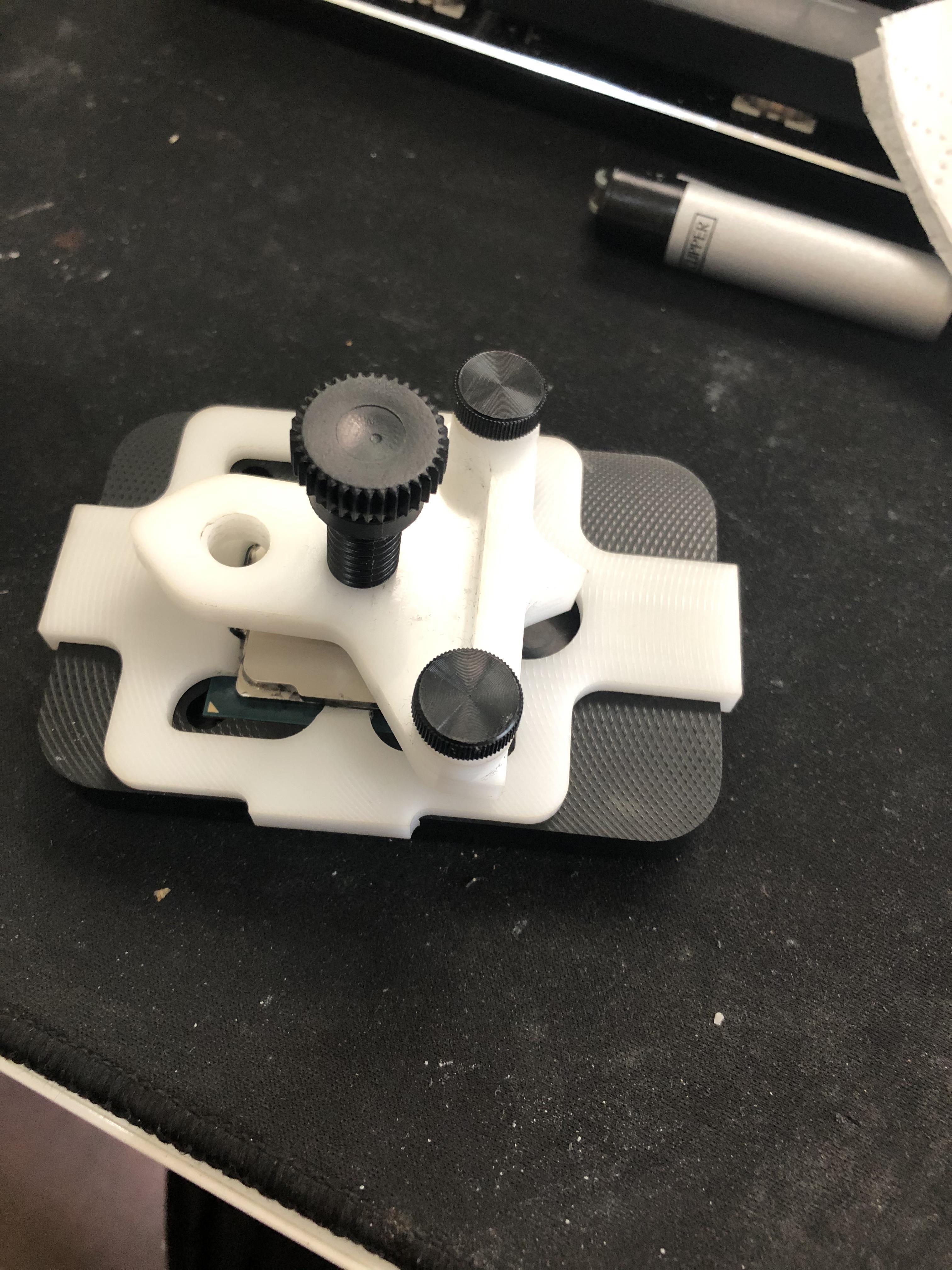

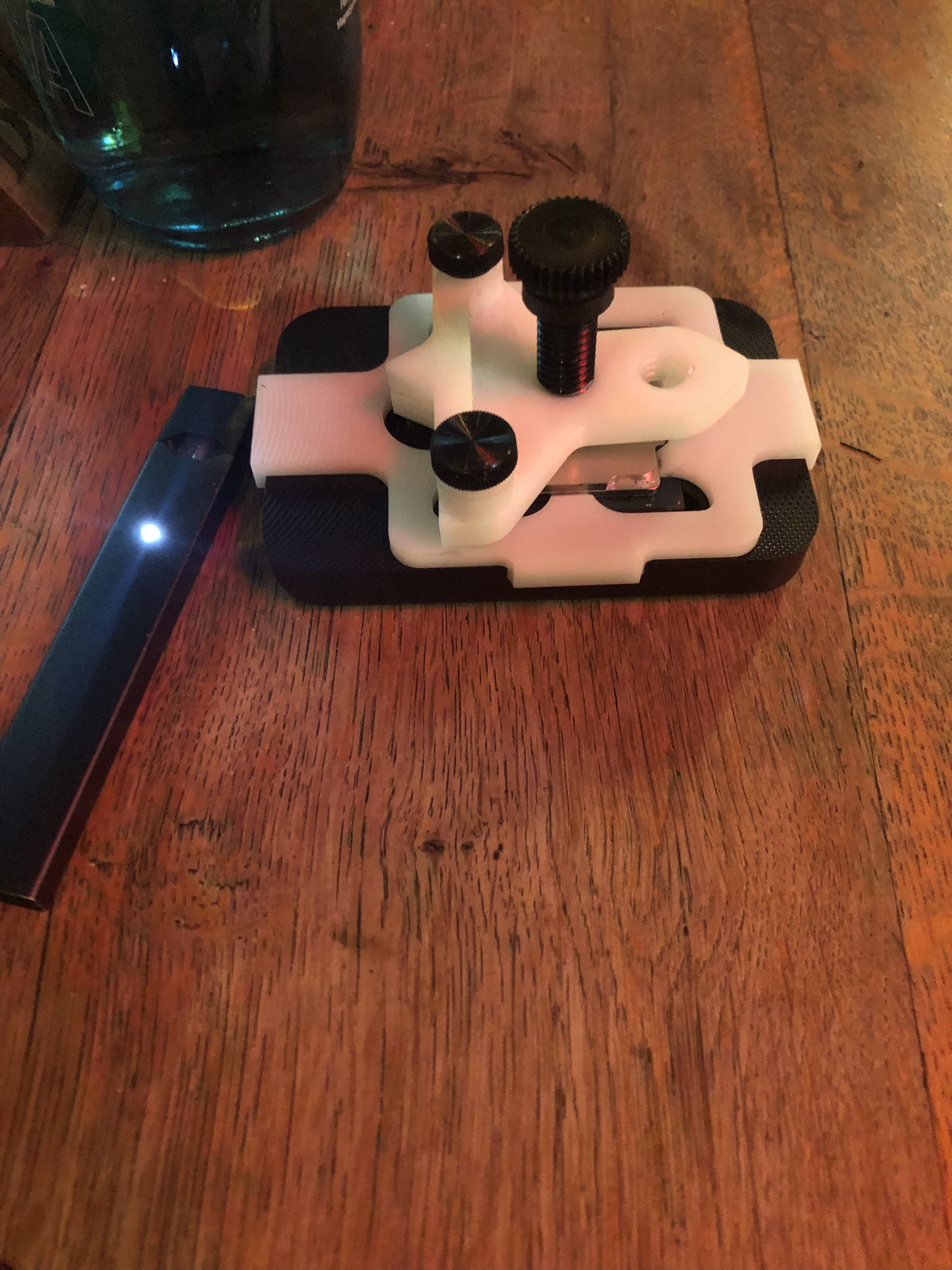

Öncelikle en içten dileklerimle @nothingtodeclare tunç hocama teşekkürlerimi sunuyorum. Sağolsun i7 7700K işlemcime ücretsiz olarak delid yaptı. İşçiliği, ilgi alakası ve işin kalitesi muazzam. İşlemin her anında fotoğraf ile bilgilendirerek, göstererek adım adım işlemleri yapıyor.
240mm sıvı soğutma ile boşta 45-50 oyunlarda 70-75 derece gören işlemcimde, aida64 stress testinde 2 dakika içinde 100 dereceyi görünce durdurdum ve bir daha stress test yapmaya korktum. Ardından delid yaptırmaya niyet ettim ki bu beladan kurtulayım. Kendi yaptığım kaba taslak araştırmalarla 7700k işlemcilerin ortalama 20 derece düşüş yakaladığını gördüm. İnternetten de delid tool'ları araştırdım, konuyu da gördüm fakat açıkçası bir türlü kit alıp delid yapamadım araya düğün vs girince toptan kaldı. Evlenip yeni eve taşındıktan sonra nasıl ve nerede yaptırabilirim derken tekrar konuya denk geldim. Tunç hocama yazdım ve anlaştık. Kendisi normalde yapmamasına ve başlangıçta karşı çıkmasına rağmen benim ricalarımı kırmadı ve sorumluluğu üstlenip işlemciyi yüksek güvenlik önlemleriyle kendisine kargoladım. Kendisinin de resimleri eklediği üzere açtığında gördük ki intel benim işlemcime macun koymayı unutmuş Duayenimizin sıvı termal metal ile delidlediği işlemcimde OC'siz stock değerlerde yaklaşık boşta 10 oyunlarda 23-25 derece arası bir düşüş yakaladım. Stress testini bir daha yapmayı planlamıyorum

Bu arada işlemcim Intel i7 8700K ve 2018 yılının ortalarından beri aktif olarak bu işlemciyi kullanmaktayım. Hiç overclock yapmadım, voltaj ayarları ile oynamadım. Tamamen stok kullandım yani. 240 mm sıvı soğutma kullanmama ve stok kullanmama rağmen oyunlarda ulaştığı sıcaklıklarla bile baş edemez olmuştum. Rainbow Six Siege gibi bir oyunda bile 80 derecelerin üstüne çıkıyordu. Paylaştığım fotoğrafta Intel'in kullandığı termal macunun son halini göreceksiniz. Pek iç açıcı değildi açıkçası. Macun artık tamamen işlevini yitirmişti, macun demeye bin şahit ister. Tamamen kurumuştu, neredeyse pul pul dökülüyordu diyebilirim. Delid işlemi bittikten sonra işlemci ayarlarıyla hiç oynamadan tamamen varsayılan değerlerde işlemci ile oyun testi yaptım. Aynı gün içinde delid öncesi ve sonrası sıcaklıklara baktığımda işlemcinin stok olarak çalışmasına ve sadece oyunda denememe rağmen yaklaşık ortalama 15 dereceye yakın sıcaklık farkları gördüm diyebilirim. İşlemciye binen yük arttığında, stres testi ve overclock yapıldığında aradaki fark daha da artacak bu konuda hemfikiriz. Gerisini sizlerin takdirine bırakıyorum.
