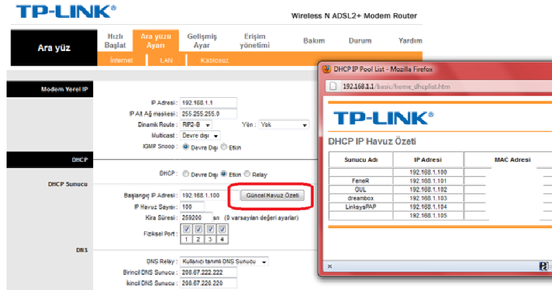

son olsa daha iyi olur konusu da, modeme baglanmis IP almis clientlar web arayuzden liste halinde gorulemiyor(illa telnet ile baglanmaniz gerekiyor gorebilmek icin).

Bu modeme bağlı aktif bilgisayarları nerden gorebiliriz?
Bu mesaja 3 cevap geldi.

Orijinalden alıntı: P3km3z
14 yıl
Resimdeki bölümde Güncel havuz özeti kısmından bağlı cihazları görebilirsiniz .
