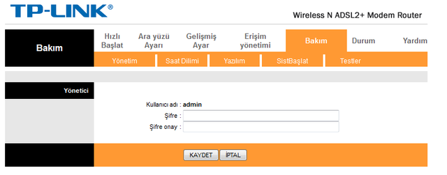

Öncelikle modem şifrenizi değiştirmenizi öneririm davetsiz misafirlerlerden korunmanız için,
resimdeki kısımdan bunu yapabilirsiniz
tarayıcınıza 192.168.1.1 yazın kullanıcı adı ve şifre admin olarak girin açılan arayüzde bakım kısmına tıklayıp yeni şifre oluşturun,
Kablosuz kullanıyorsanız resimde gösterdiğim kısıma önce bir şifre girmeniz bağlantınızı güvenli yapacaktır wpa2-psk ve aes şifrelemeyi seçerek 63 karaktere kadar bir şifre yazabilirsiniz örnek resimdeki benim kullandığım şifredir :.)
ssid kısmına kafanıza göre birşey yazabilirsiniz .
Bunu yaptıktan sonra laptopda kablosuz ağlar kısmında kendi modeminizi bulup şifrenizi yazmanız yeterlidir .
