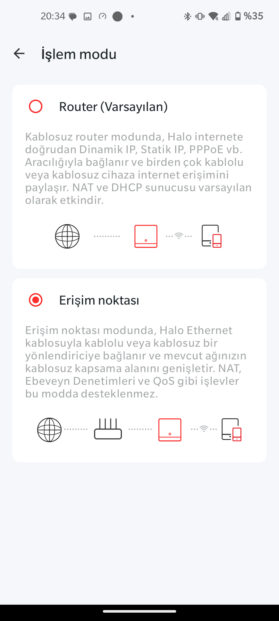

Dün şu şekilde yaptım ve oldu. Teşekkür ederim.
