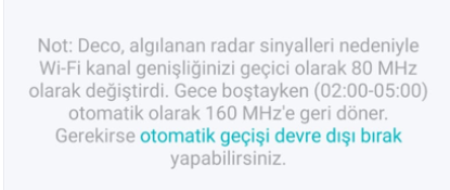

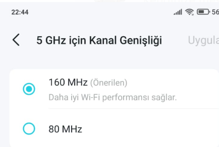

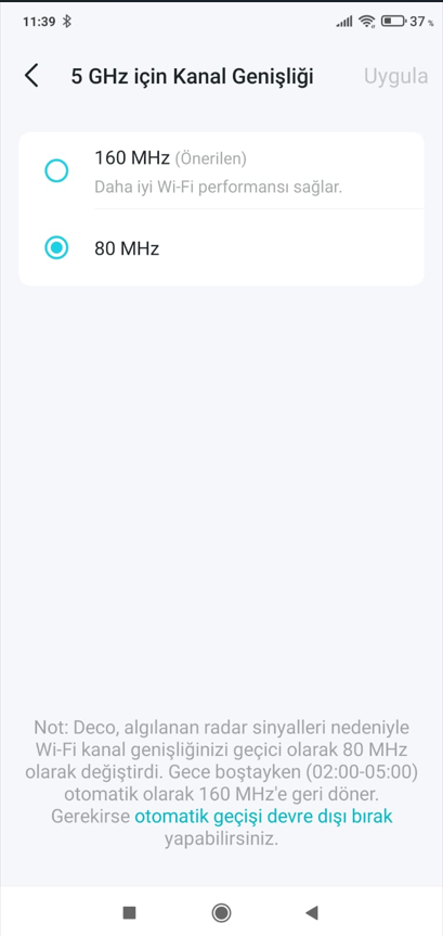

işin ilginci yeni yazılımda 160 mhz seçeneği seçeneği çıkıyor.Seçtiğimde ayarlıyor ama arayüzde
uyarı nedeniyle 160 mhz ye geçemiyor.Bu uyarı tam olarak ne anlama geliyor. Sizce 160 mhz gece 02-05 arası aktif olurmu?

Radar tespiti hakkında bir fikrim yok hocam ilk kez duydum. Gece değişimi gözlemlerseniz belki bir fikir yürüyebiliriz ancak V3 donanımda 160Mhz yok diye biliyorum, acaba son yazılım üst modellerle birlikte ortak üretilmiş olabilir mi? V3, V4, V4.x için ortak yazılım gibi...
3 ay
Olabilir hocam.X60 da 160 mhz olmaması çok garip. 160 mhz için ek büyük bir donanıma ihtiyaç olacağını zannetmiyorum.Eski yazılımda 160 mhz varmıydı çok dikkat etmedim.Bazı mesh cihazlarında üst modellerde 2.4 ve 5 ghz ayırma vb ilave özellikler ekleniyor. Sadecev 80 mhz vardı gibi hatırlıyorum.Banada son yazılımda 160 mhz eklenmiş gibi geliyor.Radarla ilgili benimde bilgim yok.

https://community.tp-link.com/en/home/forum/topic/609180
Burada açıklamışlar 160Mhz kanal aralığı 48 den 64 e kadar çıkıyor. 52 ve 64 arası da radar cihazlarının kullandığı kanala denk geliyor. Muhtemelen bölgenizde aktif çalışan radar var bu kanal araliğında.
3 ay
X60 kanalı otomatik ayarlıyor diğer cihazlar gibi seçemiyorsunuz.Otomatik kısmınıda iptal etmek istedim ona da izin vermedi.Gece izin verir ve 160 mhz çalışırda 2.ci x60 veya x50 alıp mesh deniyeceğim.

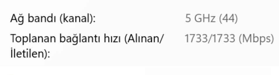

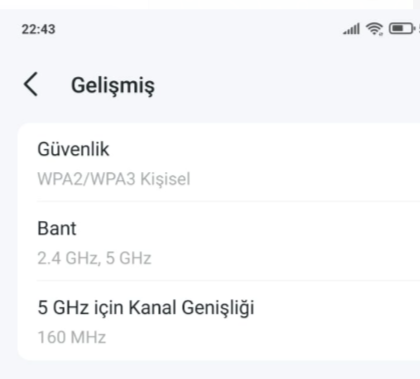

İlginç bir şey oldu hocam.Deco x60 otomatik olarak 160 mhz ye geçti.
Pc bağlantı hızı 1733/1733 mbps oldu.Yan oda da notebook kablosuz testi 927 mbps çıktı.
