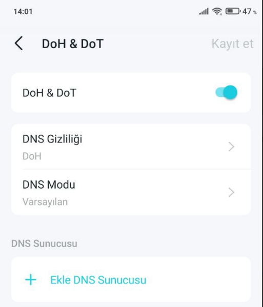

DoH DoT bölümü engelli açık adguard dns gireceğim nasıl girmek gerekiyor?
DoH DoT bölümünü açınca aşağıdaki gibi menüler geliyor.

4 ay
Fiber değil, VDSL ama modemden köprü olarak kullanıyorum bende de MTU 1480 olarak ayarlıymış.
Hızlı dolaşım ile Beamforming açık. Kapatıp denemedim hiç.
Dns modunu ben DOT aktif olarak kullanıyorum. Dns gizliliği Dot, dns modu varsayılan seçili. CF ip adresini yazdım. Sizde adguard ın ip adreslerini yazacasınız.

4 ay
Teşekkürler, DOT bölümüne dediğiniz gibi ayarlarla adguard dns girdim çalışıyor.

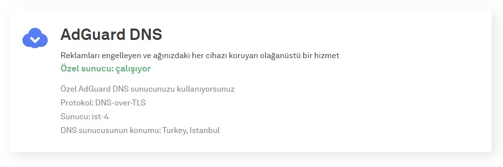

İnternet ayarlarında da adguard dns manuel seçipde girmişdim.2 sinin çalışmasında fark nedir?

4 ay
bendeki de şöyle çalışıyor.
