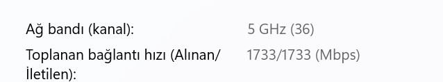

160 mhz olmasa bile X60 cihazın özelliklerinde wifi 6 ax3000,5 GHz: 2402 Mbps (802.11ax) 2.4 GHz: 574 Mbps (802.11ax) neden yazıyor en azından notebooğu wifi kartı destekliyor.
Hopper routeri takınca yan oda da 1733/1733 mbps bağlantı hızını ve 900 mbps kablosuz hızları görüyorum.
X60 da da 2402 veya 866-2402 mbps arasında 866 mbps den daha yüksek hızları görmeyi bekliyordum.

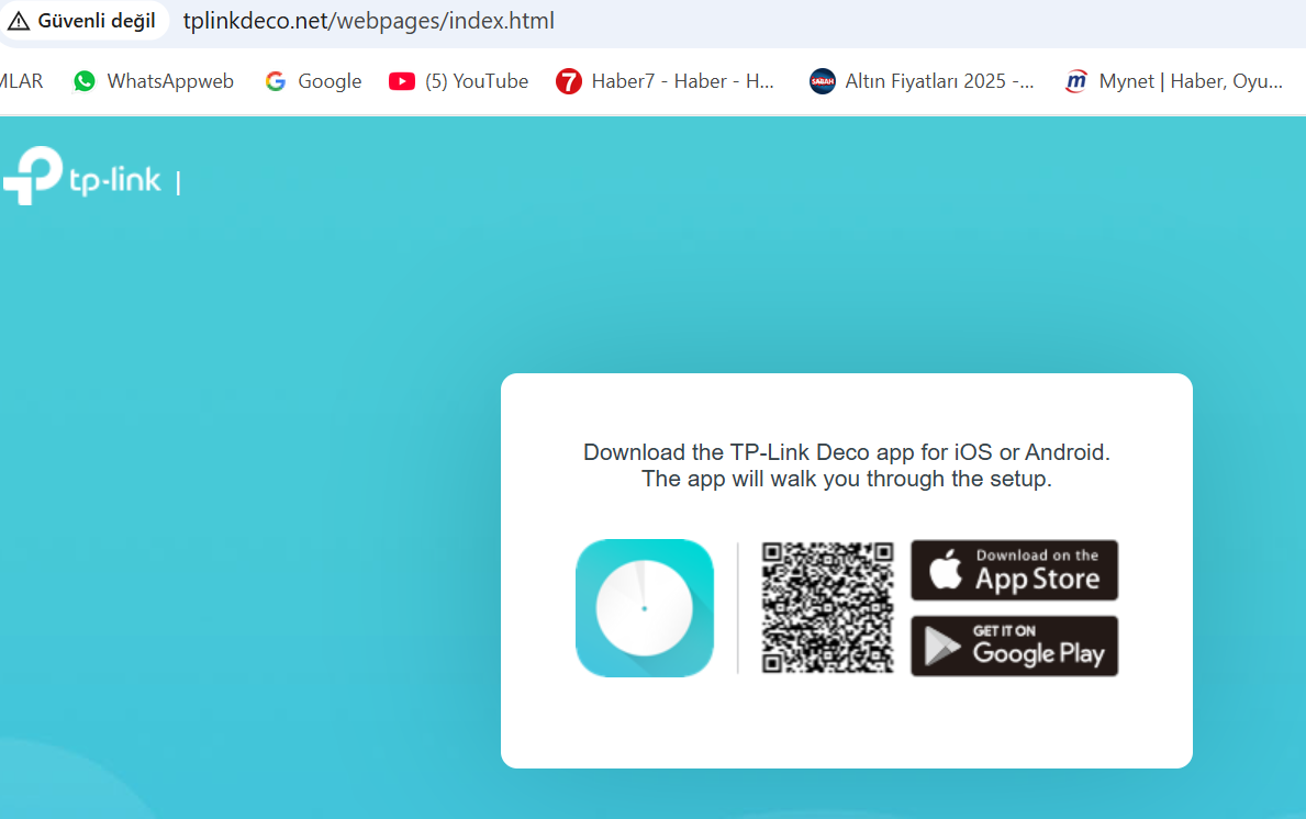

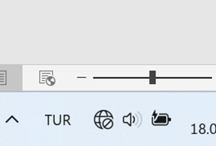

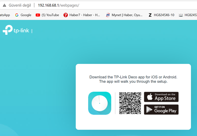

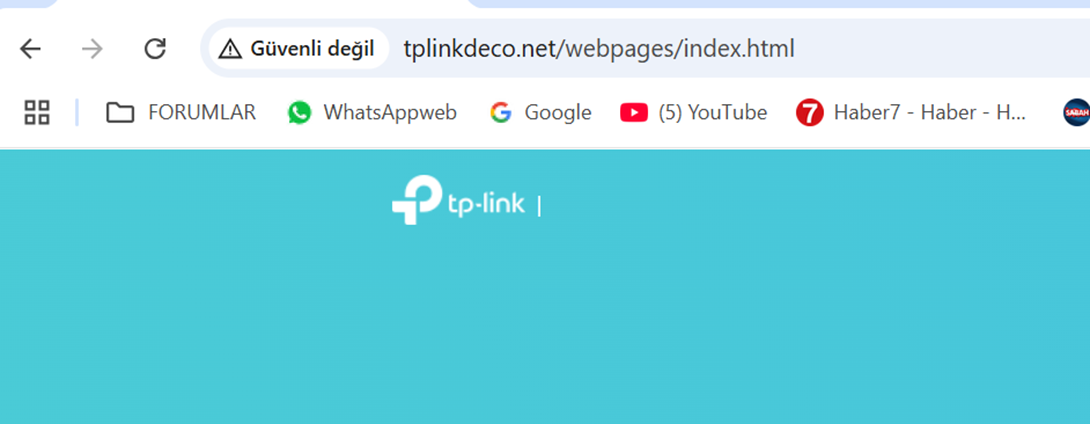

Hocam bugün wifiyi kapattım,tekrarda eternet kablo ile pc bağladım.Dediğiniz şekilde x60 arayüzüne ulaşmaya çalışıyorum.Önce dünya işareti çıkıyor eterneti takınca monitör gibi olan eternet yanıp sönüyor bir süre sonra tekrar dünya işaretine dönüyor.Ya tp link logosu çıkıyor,veya android uygulama logosu olan ekran çıkıyor.Yükleme yapamadım.

X60 ı eternetle bağlayınca arayüze ulaşamıyorum.Wifi ile ulaşıyorum.Yazılımı yükleme işlemleri pc dende mobil uygulamadanda oluyor ama arayüze baktığımda eski yazılım duruyor.Güncelleme olmuyor.Yabancı forumlarda da sorun yaşayanlar olmuş analatılanları yapıyorum ama sonuç alamadım.
