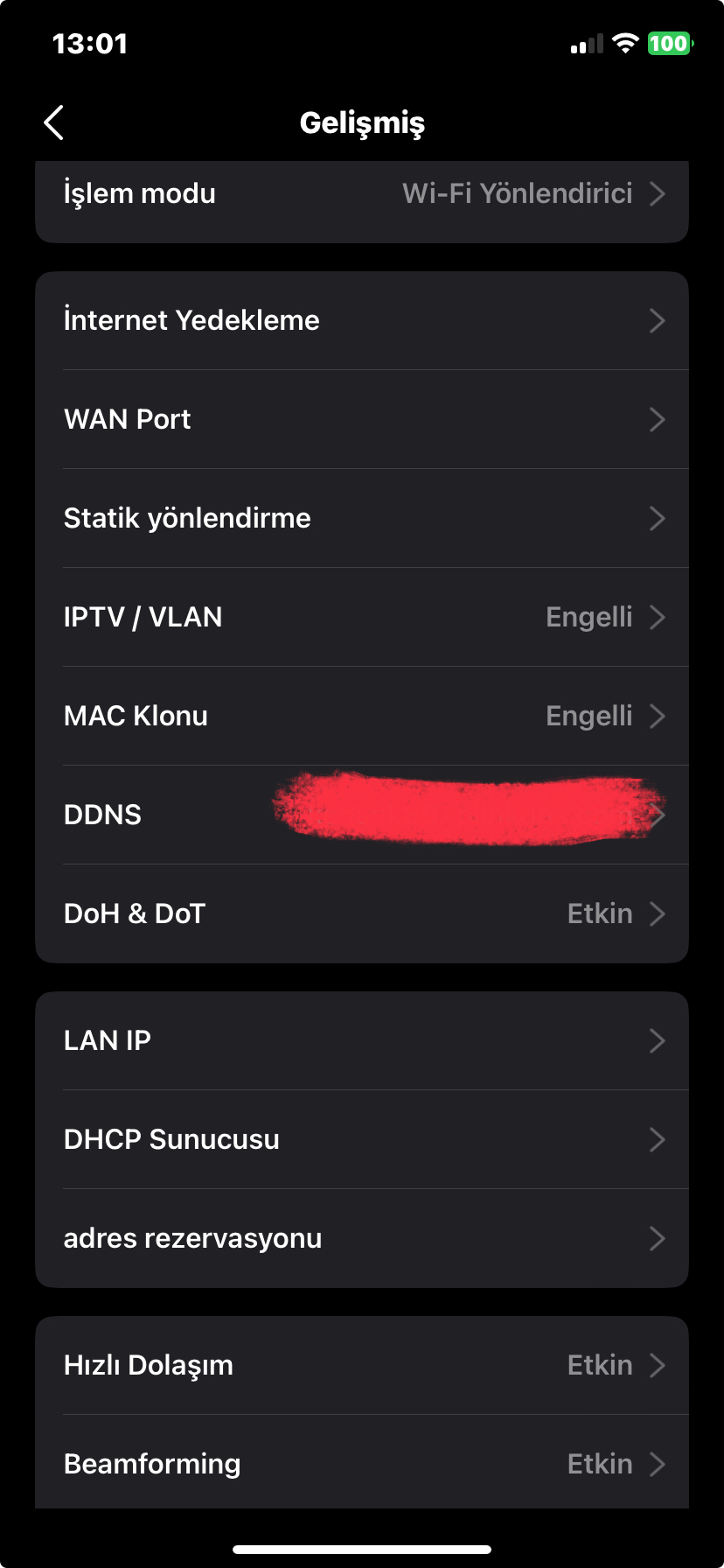

Bu ayarlar x50 de de mevcut fazlası ile zaten.

vlanın olduğunu biliyorum 802.1q de varmı?

o yok görünürde menüler altında

Vlan aktif edildiğinde o menüde çıkıyorsa bilemem tabi ben, şuan bende etkin değil. Cihaz özelliklerinde yazıyor ama desteklediğini 802.1Q

vlan ayarı var ise 802.1q standartı da var demektir. yeni internet bağlantısı oluştururken, hem internet hem de iptv için vlan no eklemek yeterli olur. o sayfada var gösteriyor. internet için vlan 1 seçersin. iptv için de vlan 0 seçersin. veya internet için vlan35 iptv için de vlan103 veya 55 işte neyse. bu ayar zaten yeterli olur diye biliyorum. yeni internet ayarı olultururken zaten vlan kısmı görünür. şöyle de olabilir. sadece internet için vlan değeri girersin. iptv kısmı vardır muhtemelen orayı aktif ettiğinde, oradaki vlan kısmına vlan değerini girmek yeterli olur. iki türlü de çalışır. iptv kısmı var ise orayı kullanmak daha kolay.
