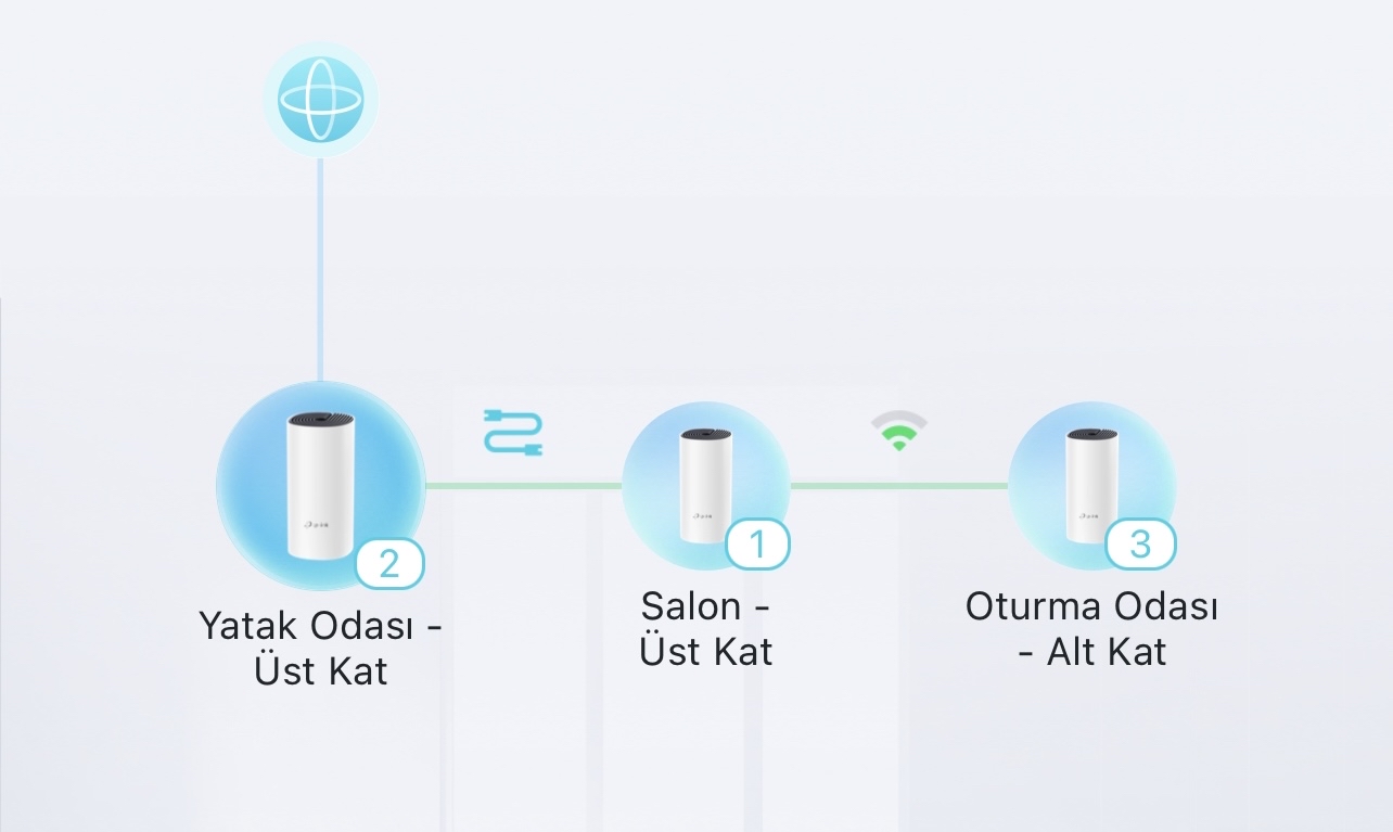

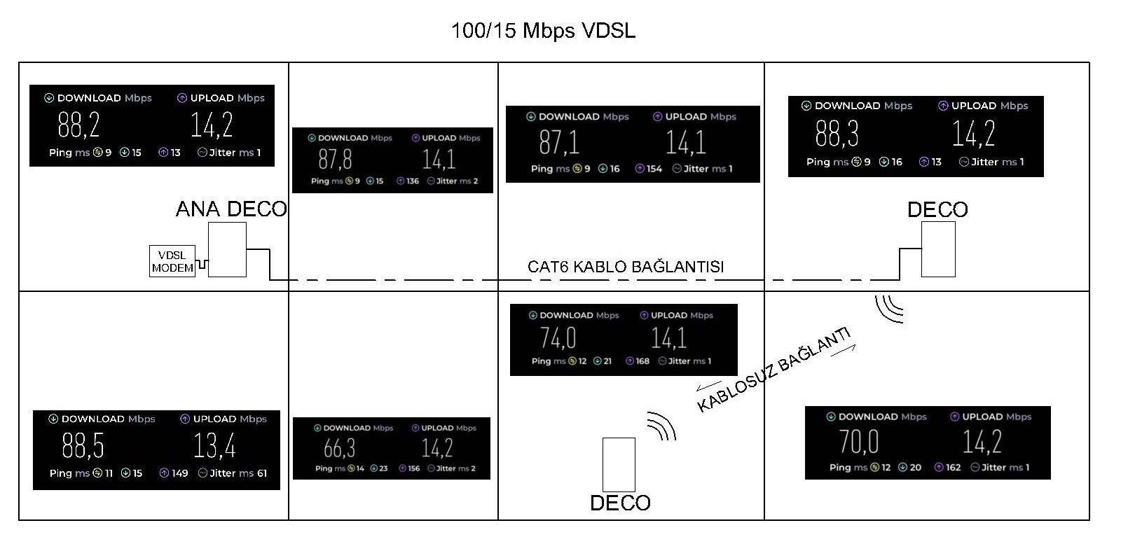

Merhabalar bende deneyimlerimi paylaşmak isterim. Yaklaşık 6 aydır M4 modelini kullanıyorum, ilk önce 2'li paketi almıştım ancak sonrasında 3. cihazı da ekleme ihtiyacı duydum. Ev 2 katlı ve 230 metrekare civarında, ilk olarak evin artık her yerinde WiFi bağlantısı var ve %100 hız olmasa da her noktada yeterli seviyede bağlantı sunuyor yani önceden yaşadığım bağlantı kesintileri yaşamıyorum. Önceden yine benzer noktalarda wifi ap lerim vardı ancak Mesh gibi uyumlu çalışmıyorlardı. Hız konusunda beklediğim performansın üstünde çıktı diğer cihazlara göre menzil ve 5Ghz konusunda bana daha başarılı geldi evin her noktasında 5GHz bağlantı sağlayabiliyorum. Hız testleri ve cihazların konumunu göstermek için de basit bir kesit çizdim. üst kattaki 2 cihazım cat6 kablo ile birbirlerine bağlı ve alt kattaki cihaz 2. decoya wifi ile bağlı. Ürünün bence tek eksiği şu olabilir wifi ile bağlanacağı cihazı seçmemize olanak sağlanabilirdi. Alt kattaki cihazım bazen ana decoya da bağlanıyor ve arada daha çok duvar ve merdiven olduğu için o zaman hız biraz daha düşük oluyor ama 2. decoya bağlandığında performans olarak çok başarılı. Bu durum nadirende olsa yaşanıyor.

Aslında ben alt kattaki deconun hangi decoya bağlanacağını seçebilsek iyi olurdu demiştim, Decoya bağlı cihazlar zaten otomatik olarak geçiş yapıyor o yönde bir sorun yaşamıyorum. Alt kattaki deconun bağlantı için konumunun iki decoyada orta sayılabilecek bir noktada olması bunun nedeni farkındayım, ancak deconun sinyal alması için yanlış konumu benim dağıtım yapmasını istediğim iyi bir konumda.
Decoların birbirine bağlanması konusundan komşu ile paylaşma ve cihaz fazlalığı gibi bir nedene nasıl bağlandı onu merak etmiştim :)

öncelikle mevcut mesh ağını gösteren çizim yanlış demeyelim de eksik. alt kattaki deco sen istesen de istemesen de zaten ana decoya, mesh özelliği nedeniyle kablosuz olarak bağlanıyor. komşu ve paylaşım konusunda ise alt katı komşu olarak düşünebilirsin.
üçüncü decoyu alt kata koyduğunda, alt kat en sağ ve en sol odalarda wifi kullanımında ve bu odalardan birbirlerine geçişte de yine üst kattaki decolar daha etkili olacak görünüyor. alt kattaki decoya ihtiyaç olabilir ama bu dezavantaj da yaratabilir. aslında kuş bakışı da çizseydin güzel olurdu. şunu deseydin daha güzel olurdu. deco, kendisine bağlanan cihaza daha iyi wan hızı verebilme imkanına sahip olduğunda, cihazı otomatik olarak diğer decoya bağlayacak. en azından bu amaca yönelik bir parametre girişi olsaydı diyebilirdin. ama bence buna da gerek yok. mesh sisteminin zaten bunu yapıyor olması gerekir diye düşünüyorum. zaten envai çeşit modeller var. versiyonları da keza öyle. bütün deco modelleri de birbiriyle uyumlu deniyor. (nasıl oluyor ise) yani decoya bağlı olan bir cihaz decoyu bırakmak istemiyor olsa bile deconun bu cihazı dışlayıp, diğer decoya otomatik olarak aktarabiliyor olması lazım. bunu bütün modellerin de yapıyor olması lazım.
