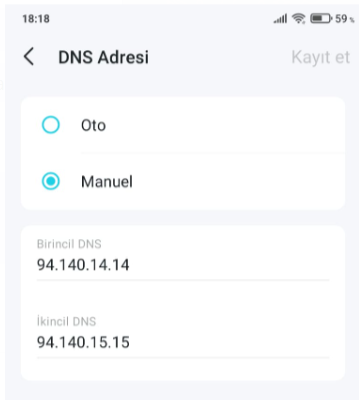

Ben oto olan dns bölümüne 94.140.14.14 ve 94.140.15.15 adguard dns leri giriyorum.Reklam önleme açısından epey işe yarıyor.
< Bu mesaj bu kişi tarafından değiştirildi cimbom38 -- 31 Ekim 2024; 18:43:50 >
Bu mesajda bahsedilenler: @Obama_TR

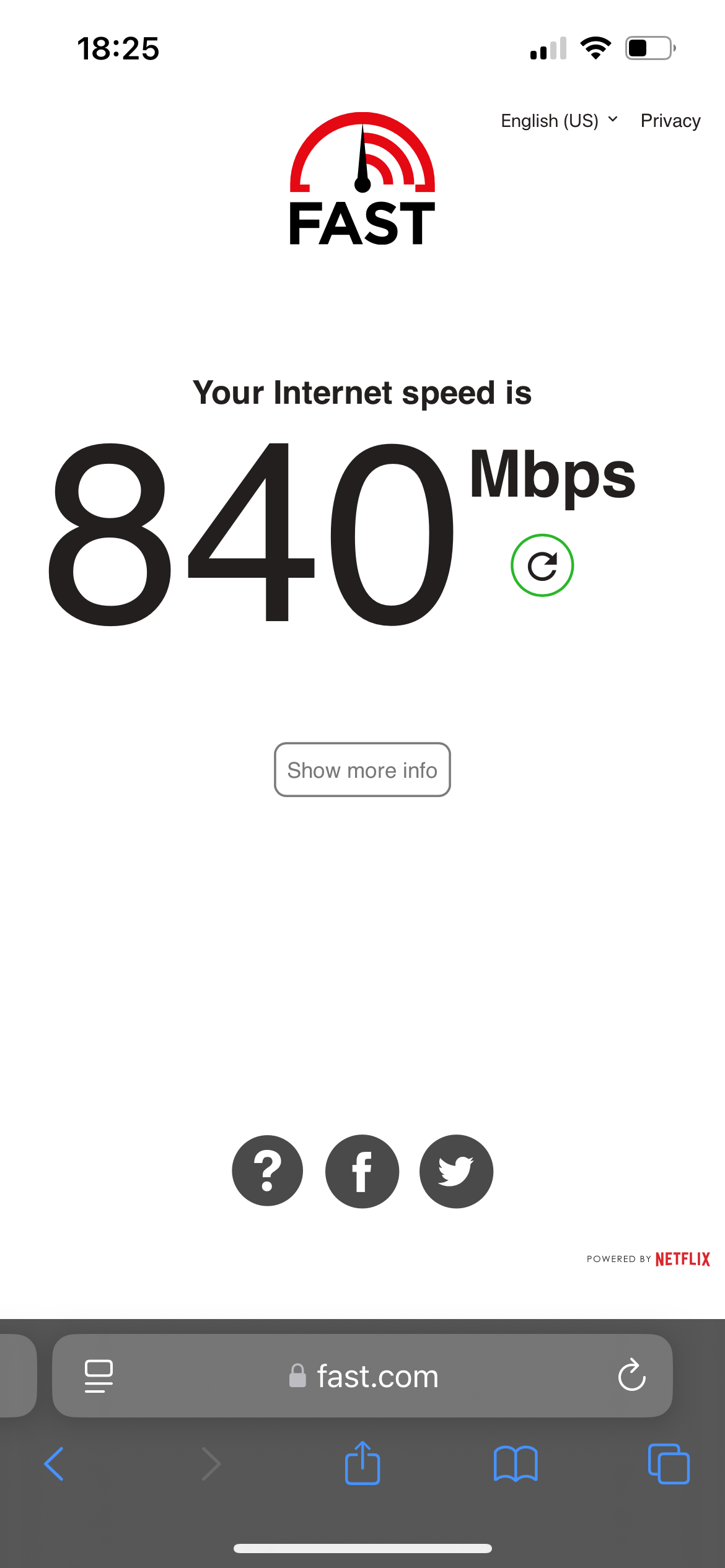

Şu an iPhone 14’ü deconun üstüne koydum ve sonuç 😂
Bu mesajda bahsedilenler: @szr_trace
