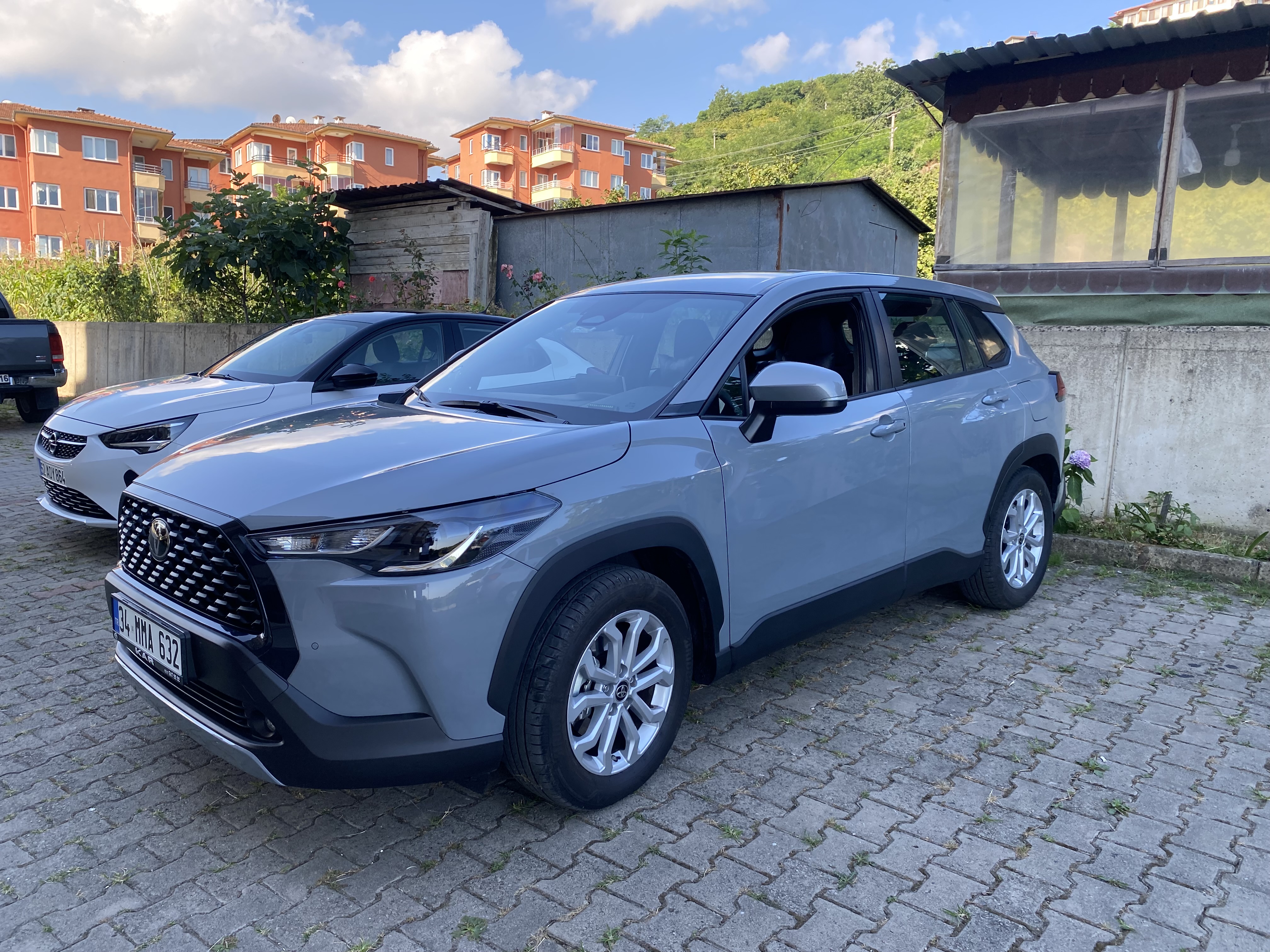

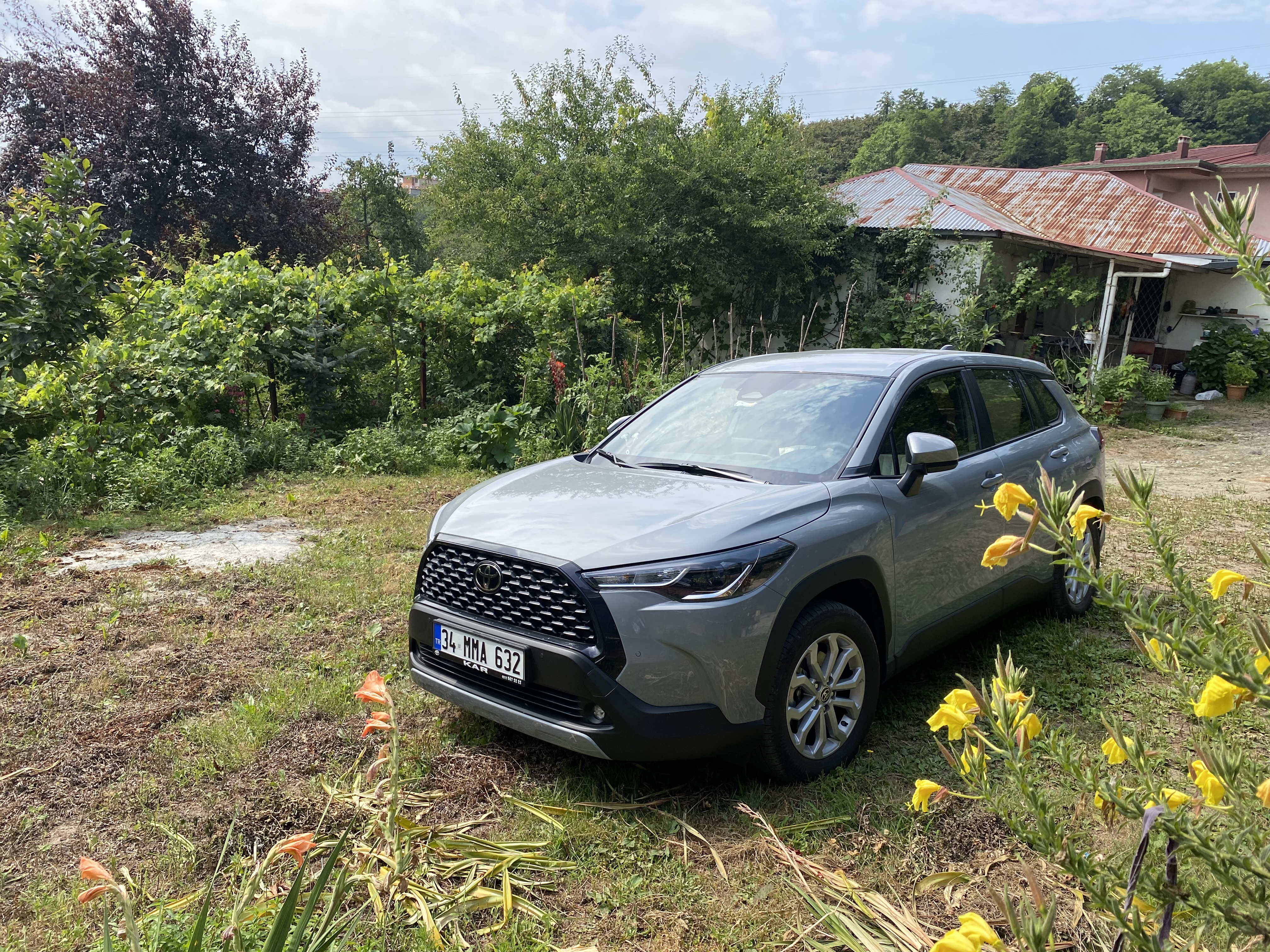

kendi aracımdanda görseller koyacağım global ve dünya çapından içerik ve
resimlerde koyalım kısaca aracın karoser ve teknik görünüşü
ve genel hibrit yerleşimi
genel araca bir bakış

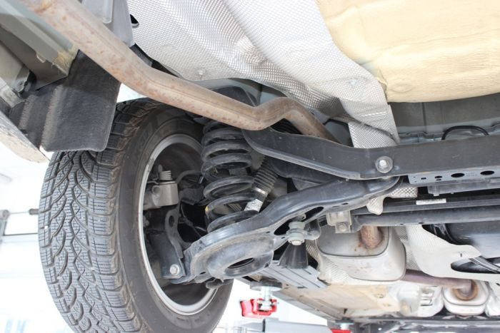

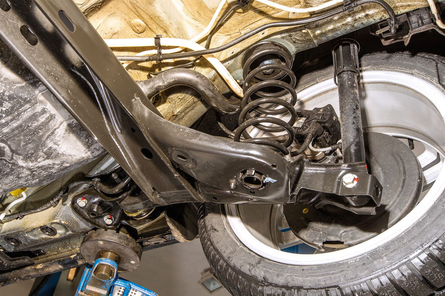

geçen yıl (20339 mesaj)
selamlar sizede merhaba..
Bağımsız süspansiyonda sadece darbe alan tekerlek hareket ettiği için yolcular darbeleri torsiyon sistemine sahip araçlara kıyasla daha az hissetmektedir. Fakat torsiyon sisteminde her iki tekerlek de aynı oranda darbeden etkilendiği için konfor düşmektedir.
özetle torsiyon da arkadaki yolcular koli muamelesine maruz kalıp habire zıplayıp dururlar
iç organları yer değiştirir bir süre sonra.
bu tam bağımsız olan.
buda teknolojinin son şaheseri zıplatma makinası torsiyon
arkadaki yolcular hep beraber tümsekleri kendileri sönümlerler..(
selamlar
torsiyon ciddi bir teknoloji hezeyanı honda da torsiyon var bildiğim kadarıyla
kullandığım cross tam bağımsız süspansiyonlu
ve araç viraj kasis ve bozuk yollarda çok iyi..
sanırım olaya mali bakmışlar üzücü bu kısmı..
