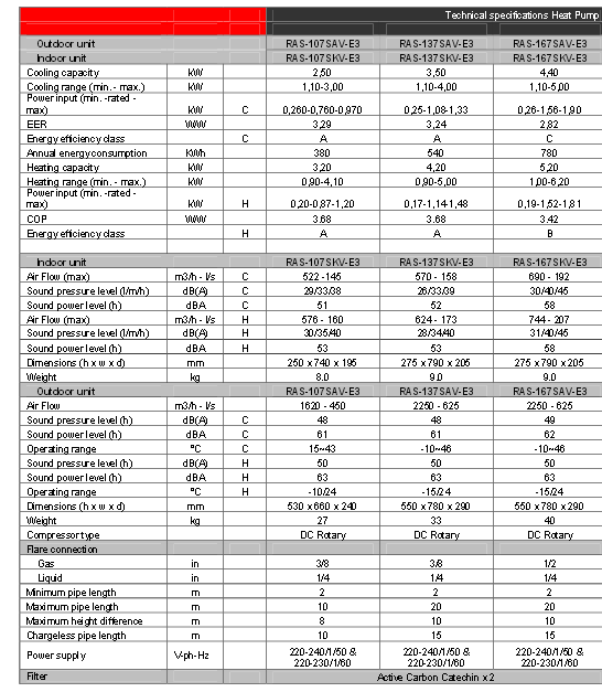

aleykumselam maxfocus üstadım.
ben sanrım biraz kurtardım klimacı yakınınız sayesinde sn hocam.
hocam tabiki insan üzülüyor. size hak vermemek mümkün değil. ben sizin vermiş olduğunuz sitelerin üzerinden paralel giderek
skv modelini bulmaya çalıştım hocam ses durumalarına takarak. neden bu cihazlar daiseikai olduğunda dha çok ses sorunu bildiriliyor dedim kendimce.
mesela N3 skv modellerinin mühendislik datası yok hocam. ayrıca bu ürünler henüz euroventede yok.
euro ventte bulduğum skv kodlu ürünler RAS-13N3AV2-E/RAS-B13N3KV2-E"NEW !" bu şekilde. sonunda rakamı içeriyor ülkemizdeki ürünlerde ise sonunda 2 rakamı yok ve henüz euroventte değiller..
birde şu tip ürünler gördüm RAS-137SKV-E3 euroeventte başım çok ağrıdığından araştıramadım.
http://toshiba-aircon.co.uk/assets/uploads/product_assets/RAS%20107_137_167SKV-E3%20Avant.pdf
mesela burda kompresör için twin yazılmamış.
sizin verdiğiniz linkteki skvp için twin geçiyor.
( hocam biliyorsunuz bu arada bu N 3 kodları tamamen yeni geliştirilen mevsimsel ölçüm eurovent testlerine dair çıktı. o açıdan eski alışkanlıkla skvp, skv diyorum.)
modeller çok karışık hocam mesela eski değişen klimanızda yok euroventte. ayrıca onun datasıda yok.
demek istediğim acaba bu skv ve carrierin sessiz olması acaba çok düz klimamıdır kocaustanın dediği gibide o açıdanmı ses problemleri çok daha az. gerçi kocausta bau lat seri iki üsün için twin rotary diyor ama durum olukça karışık.
kafam gene çorbaya döndü hocam. sizede istediğinizin olması için dua edip selamlarımı sunuyorum.
