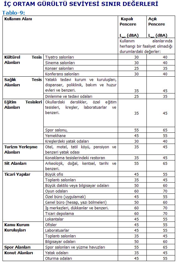

Valla üstadım bu ses işi dediğiniz gibi marka gözetmeksizin bana da tamamen hikaye gibi geliyor. Eskilerin tabiri ile konu yılan hikayesine döndü.
Bazı markaların özellikle 9000 btu grubu ürünlerinde 20-21-22 db ler veriliyor. Bu nasıl test ediyor nasıl bu değerler alınıyor anlamış değilim.
Desibel skalası logaritmik (Buna göre 10 dB(A)'lık bir ses yükselmesi örneğin 90 dB(A)'dan 100 dB(A)'ya) gerçekte gürültüde 10 kat artışa karşılık gelir)
olduğundan da bazen hepimizce aslında farklı yorumlanıyor. Aslında katalogda verilen 29 db değeri ölçülen 35 db değerin çok altında bir değerdir.
Bu nedenle ölçülen ortam değerinden 1-2 db fazla olsa bile rahatsız edici olabilir.
Bunu da dikkate aldığımda 20-21-22 db değerleri çok çok düşük değerlerdir. Gece çölde ortamı bile daha seslidir.
Aşağıda verilen tabloyu dikkate aldığımızda ise ürünlerin ses seviyelerinin makul olduğu akla gelebilir. Ancak benim gibi evi 27-28 db olan kullanıcıların,
evlerini 35 db getirmeleri beklenemez.

Üstadım aslında hiç karışıklık olmayacak bir konu olmalıydı. Bende euroventten kontrol ettiğimde belirttiğiniz durumu gördüm ama bu durumda basılan kataloglarda ki değerler bir kenara , çok sessiz , sessizlikte yeni bir boyut, süper sesssiz , bu durum bayanların gençleştirme kremlerine döndü, hani yeni bir ürün çıkıyor %15 yaşlanma etkilerini durduruyor. sonra çıkan %20 durduruyor. En sonunda çıkan bir ürün 18 yaşına bebekliğinize geri dönüyorsunuz diyecek
Hoş bu durum bir çok sektörde var ama bu şekilde tüketiciyi en kıralından aldatıyorlar. Şimdilerde ise bunu katalogların altına üretici teknik değerlerde değişiklik yapma hakkına sahiptir diye kılıfını hazırlıyorlar.
Sizin de dediğiniz gibi, fabrikada ortam seslerinden yalıtılmış akustik odada test edilmesinin kime ne faydası var. Bu değerleri yazıyorlar ama bizde ki ortam ses seviyesi düşük bir uygulama alanı ve benim gibi biraz kıl bir müşteriye denk gelince işin bütün foyası ortaya çıkıyor.
Geçen yazıda olması gereken ortam ses değerleri tablosunu unutmuşum şimdi ekledim. Bahsettiğiniz klima içinde Pm bekliyorum. Birde bu yeni çıkan panasonic etherea için düşünceniz nedir.
