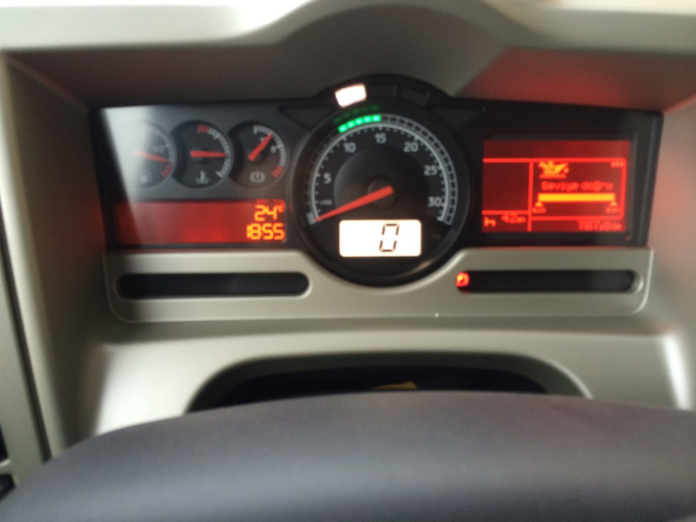

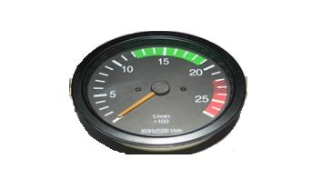

tırlarda ve kamyonlarda devir saati neden 5, 10, 15, 20, 25 böyle? rölantide normal araçla aynı yakıt mı tüketiyor ??
Bu tur araclarda beygir gucunden ziyade tork onemlidir.Bunun icin strokun fazla olmasi gerekir (strok=pistonun silindir icinde ciktigi en ust nokta en alt noktanin mesafesi)
Bu da dusuk devir demek.Normal bir dizel arac 5000 devir cevirebilirken tir motorlari 2000 devirden fazla ceviremez.Cunku tir motorundaki bir devir icin pistonun daha uzun bir bolmede inip cikmasi gerekmektedir.
Bu ayni zamanda motor omrunun uzamasina da yardimci olur.15, 20 degerleri motorun bir dakikada yaptigi devir sayisinin 100'e bolunmus seklidir.Yani gosterge 15'i gosterirse motor 1500 devirle calisiyor demektir.Yani saniyede 15 defa gidip geliyor bu pistonlar.
Tabiiki de ayni yakiti tuketmezler tir motoru daha fazla yakit tuketir.Fakat yukaride belirttigim nedenlerden dolayi tirin rolantisi de daha dusuktur.Normal araclarda 750-800 iken tirlarda 600'dür.

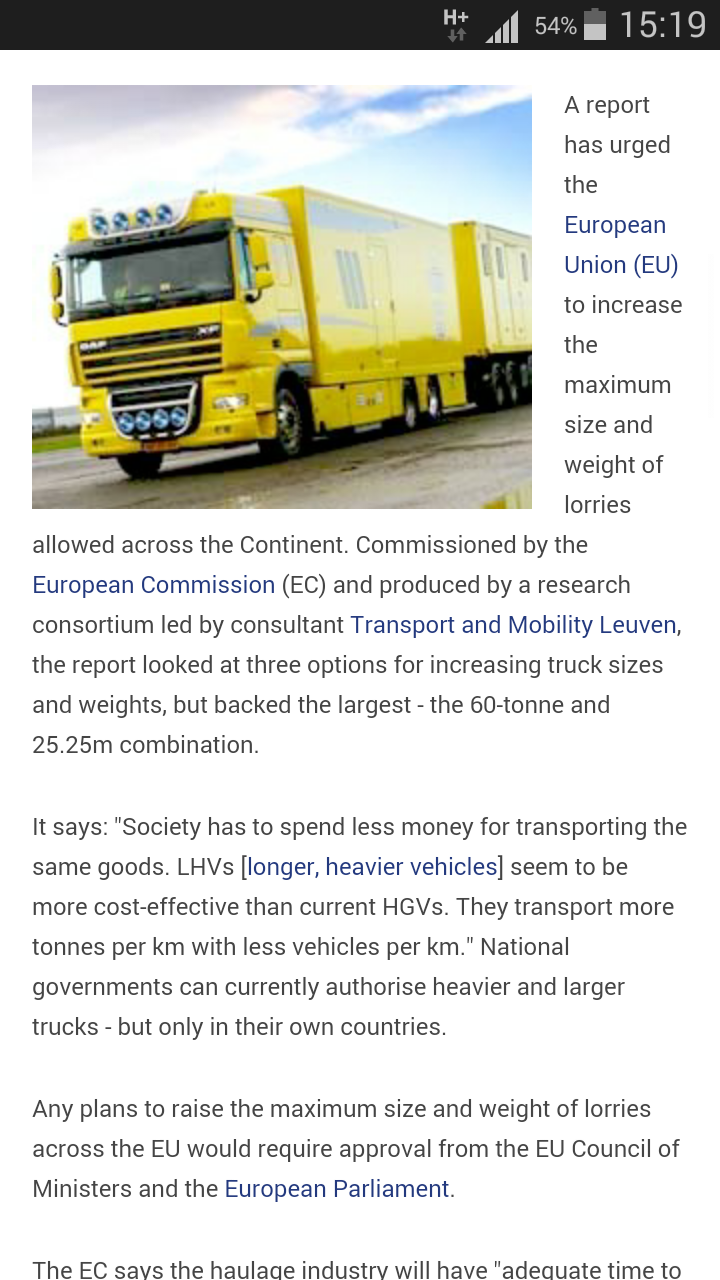

2009 yılından bir haber ama ilgi çekici. Birim maliyetleri düşürme, kamyon sayısını azaltma, yakıt tasarrufu vs... gibi sebeplerden AB de TIR limitletini 60 tona çekme yönünde en azından bir çalışma var.
makalenin tamamı için
http://www.commercialmotor.com/latest-news/eu-urged-to-increase-maximum-lorry-size-and-weight
Bu da ilgili kısım

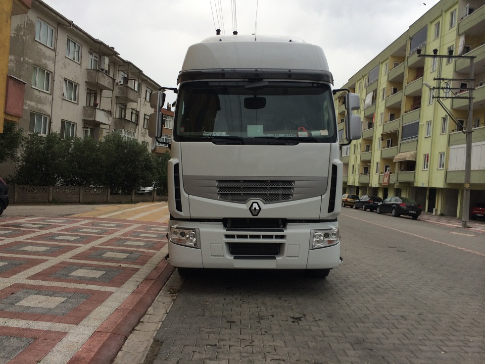

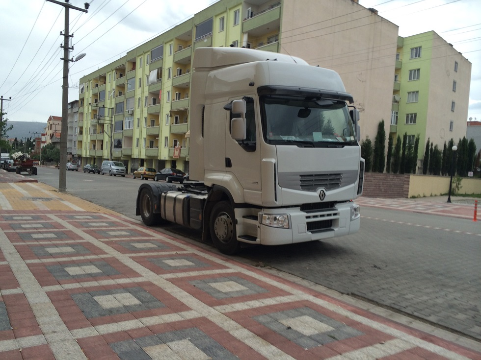

Bugun renault premium 460 otomatik cekici icin 80.000 € fiyat aldim.
Ilgilenen arkadaslar icin faydali olur belki.
bu full fiyat mı retarder var mı ? bizde aldık retarder yok 230 bin tl. resimleri yüklerim öteki konuya.
Retardersiz duz fiyati.230 kusur bin yapiyor zaten.
Hayirli olsun hocam.Emin ol filondaki en iyi arac olacak keske iveco yerine 460 premium alsaydin diyeceksin.
12 yıl (16408 mesaj)
Orijinalden alıntı: atom239
...Yani gosterge 15'i gosterirse motor 1500 devirle calisiyor demektir.Yani saniyede 15 defa gidip geliyor bu pistonlar.
burada bir şey dikkatinizden kaçmış sanırım, motor devir birimi rpm'dir (round per minute) yani bir dakikadaki devir sayısı... 1 dakikada 1500 devir yapan bir motor saniyede 15 değil 25 devir çevirir
