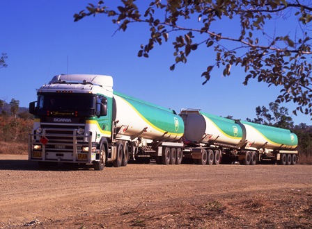

2009 yılından bir haber ama ilgi çekici. Birim maliyetleri düşürme, kamyon sayısını azaltma, yakıt tasarrufu vs... gibi sebeplerden AB de TIR limitletini 60 tona çekme yönünde en azından bir çalışma var.
makalenin tamamı için
http://www.commercialmotor.com/latest-news/eu-urged-to-increase-maximum-lorry-size-and-weight
Bu da ilgili kısım
10 yıl
60 ton toplam ağırlık mı yoksa sade yük ağırlığı mı? Böyle olursa çift şoför çalıştırılabilir.

Hocam toplam 60 ton olacak. Halihazırda ingiltere, Hollanda ve İsveç gibi ülkelerde 40 tonun üzerinde tonajlar. eğer bu çalışma kabul edilirse (Tüm AB ülkeleri tarafından) o zaman bütün Avrupa'da geçerli olacak.
Araştırmada birkaç senaryo üzerinde çalışmışlar en optimum çözüm 60 ton için çıkmış. Ama aks sayısı ne olur bahsetmiyor.
