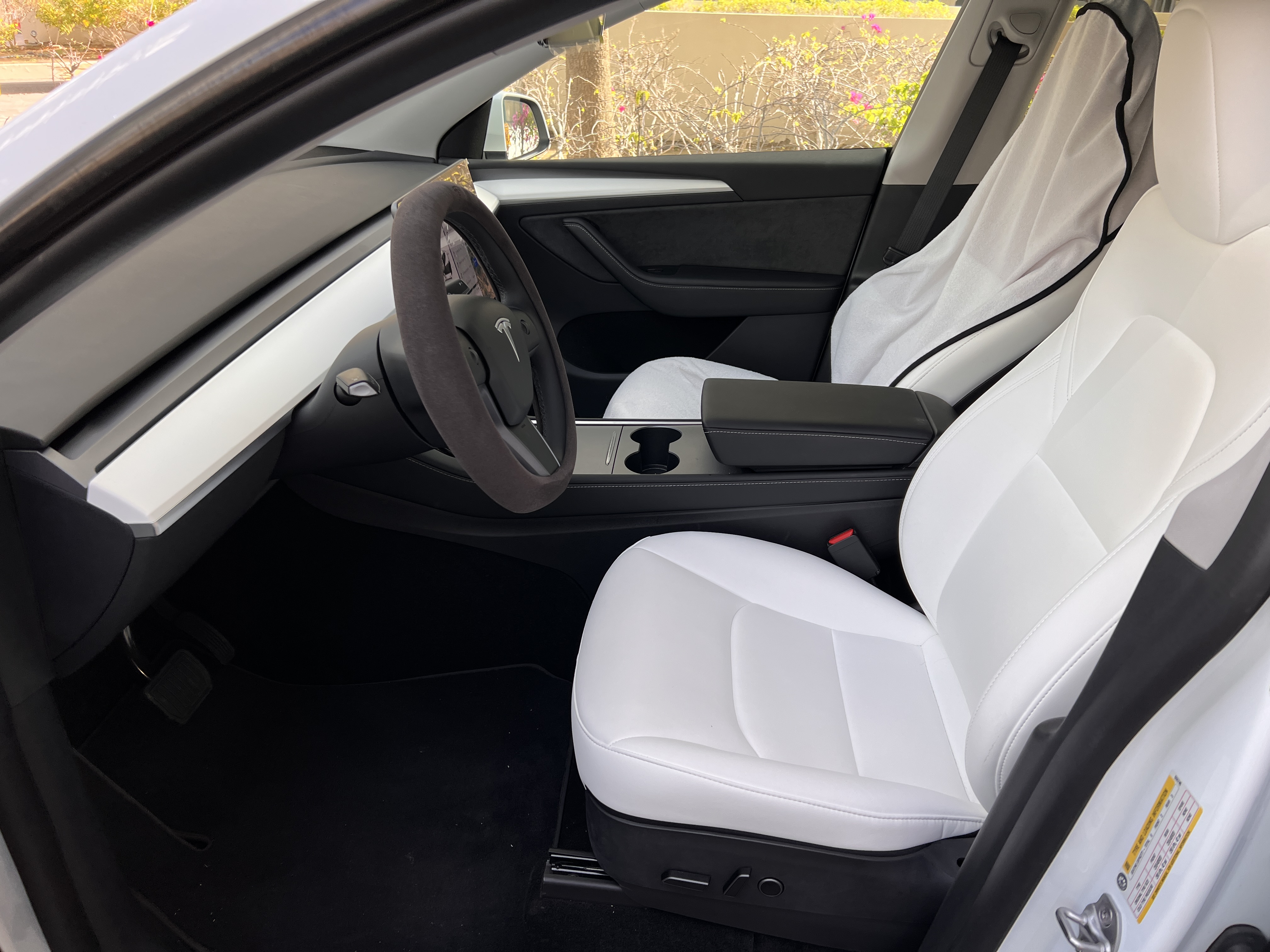

3 yıl (14253 mesaj)
Her güzelin biraz nazı vardır.
Biraz evvel koymaya çalıştım. Daha önce forumda paylaştım.
Bazen yağmurlu kapalı havalarda misafirim kot falan gidiyorsa ıslanmışsa denizden falan geliyorsak son resimde gördüğünüz şu geçirmez havlu var bunu kullanıyorum.
Leader Accessories Towel Bucket Seat Cover Waterproof White Machine Washable for Athletes Running Swimming Boxing Workout Outdoor Sports https://www.amazon.com/dp/B07JFYVV9V?ref_=cm_sw_r_apan_dp_GBQC6AN6E5B82N76SP25
