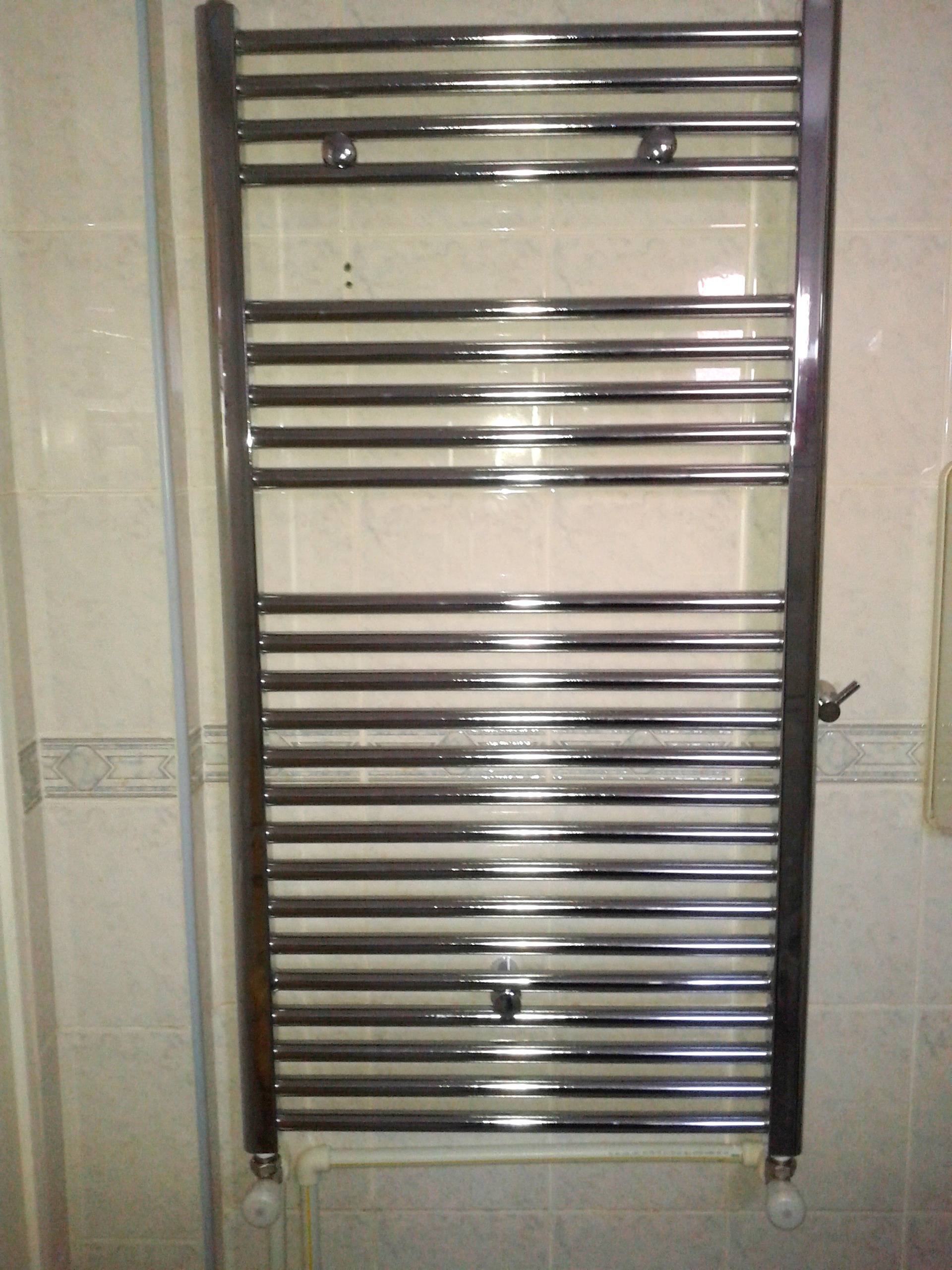

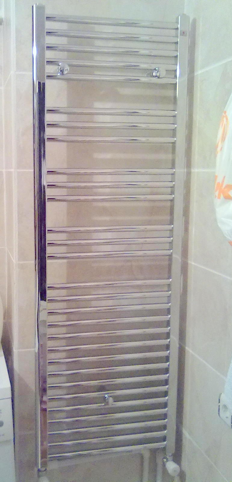

havlupan tercih ederken eklediğim resimlerdeki gibi olanları tercih edin,banyolarda yeriniz boy olarak kurtarıyorsa 150-160cm büyük boylardan alın
taktırdığım bazı havlupanlar 24-25 borulu 110cm-70cm ama yatay olarak daha büyük havlupanlardır resimdeki gibi öneririm:
taktırdığım bazı havlupanlar 160cmx50cm uzunluğunda 28-30 borulu sanpan krom renk resimdeki gibi de öneririm
