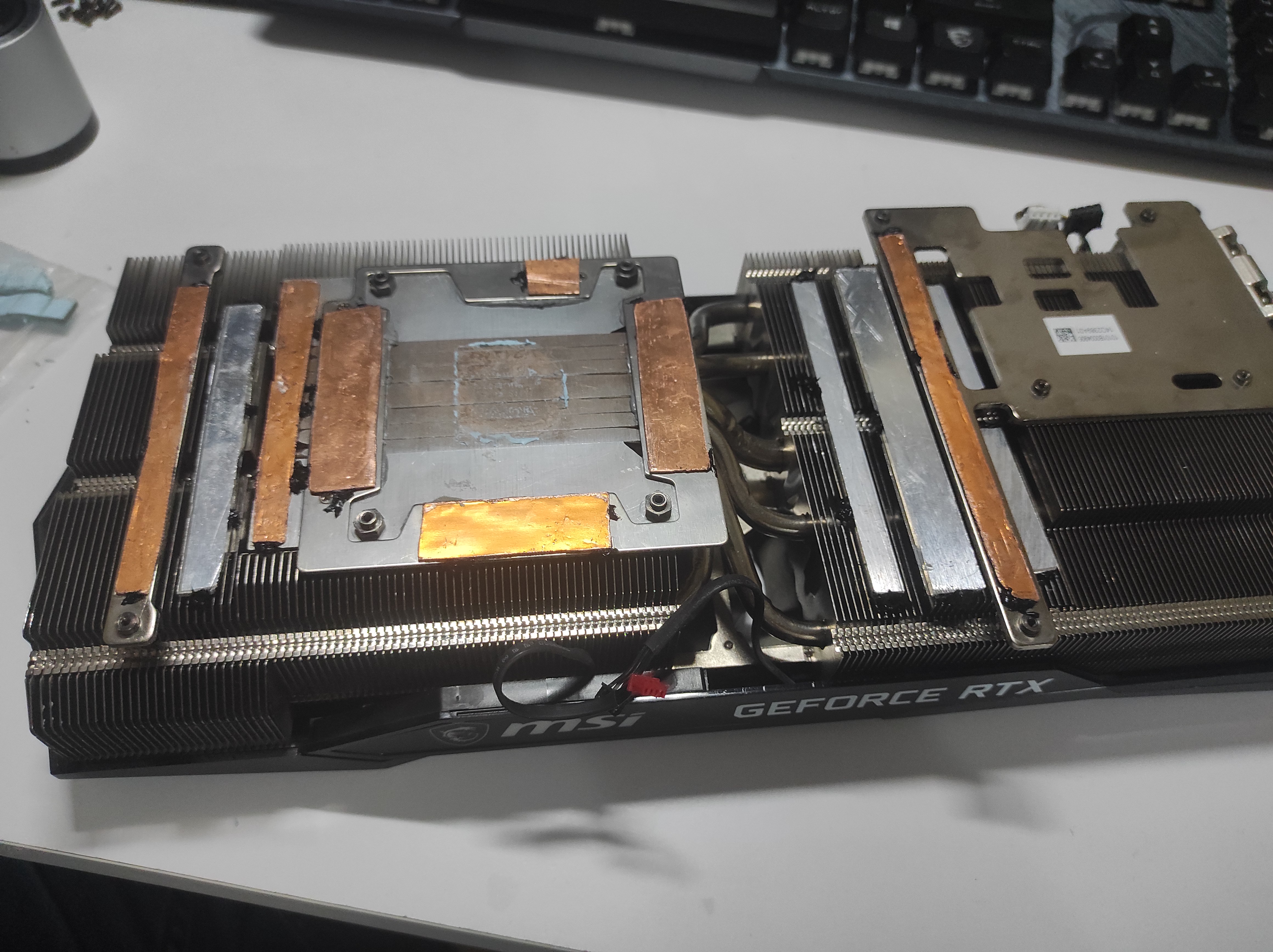

MSI RTX 3080 Trio Z ekran kartına termal pad yerine bakır ve alüminyum parça uyguladım. Malzemelerim vardı. Aralarına termal macun sürdüm ve yerinden oynamaması için yüksek ısıya dayanıklı silikon conta ile sabitledim. Çok farketti, yüksek yükte dahi fan %50 yi geçmiyor.

Öyle olmaz gpu-z dan memory temperature ve hot spot temperaturelara bakın arka planda unigine açıkken. Fanın yüzde kaçta döndüğü önemli değil belleklerde sıcaklıklar ne durumda o önemli

Kartı bir süre sonra elinize alırsınız bu sağlıklı bir mod değil.

Hotspot en yüksek 85 oluyor. İşlemci 72 yi geçmiyor

Uygun derecelerde seyrettikten sonra ne sorun olabilir. Tek riski Zamanla yerinden kayarsa kısadevre riski var. Onu da 300 dereceye dayanıklı silikon ile sabitledim. Zaman gösterecek. En azından fanı kafa ütülemiyor böyle.

Normalde bunu sadece termal macun kullanarak yapıyorlar kısa devre oluyordu zamanla. Sizin silikonunda o bakır plakaları tutacağını zannetmiyorum. Sağlıklı olan vida deliklerini de kapsayacak şekilde yapılması. Her kart buna müsait değil hemde bu şekilde yapılsa bile dönerse yine kısa devre yapabiliyor.
Edit: Kaliteli termal macun/pad+undervolt problemi çözerdi aslında.
