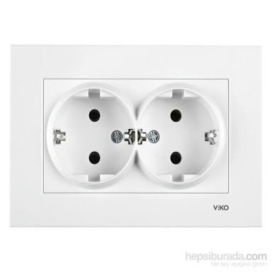

Çoklayıcılar pek sağlıklı değil onun yerine eski prizi söküp ikili sıvaaltı priz tak
Aynı priz yuvasına uyuyor duvarı kırmana gerek yok
Bu prize fişler tam olarak oturduğu için sıkıntı olmaz çoklayıcılarda oynama yaparsa prizde fişide çoklayıcıyı da eritir

Anladım. bu duvarı kırmadan tek priz yerine takılabiliniyor yani. Tamamdır bu işimi görür o zaman çok sağol çok yardımın oldu :D
