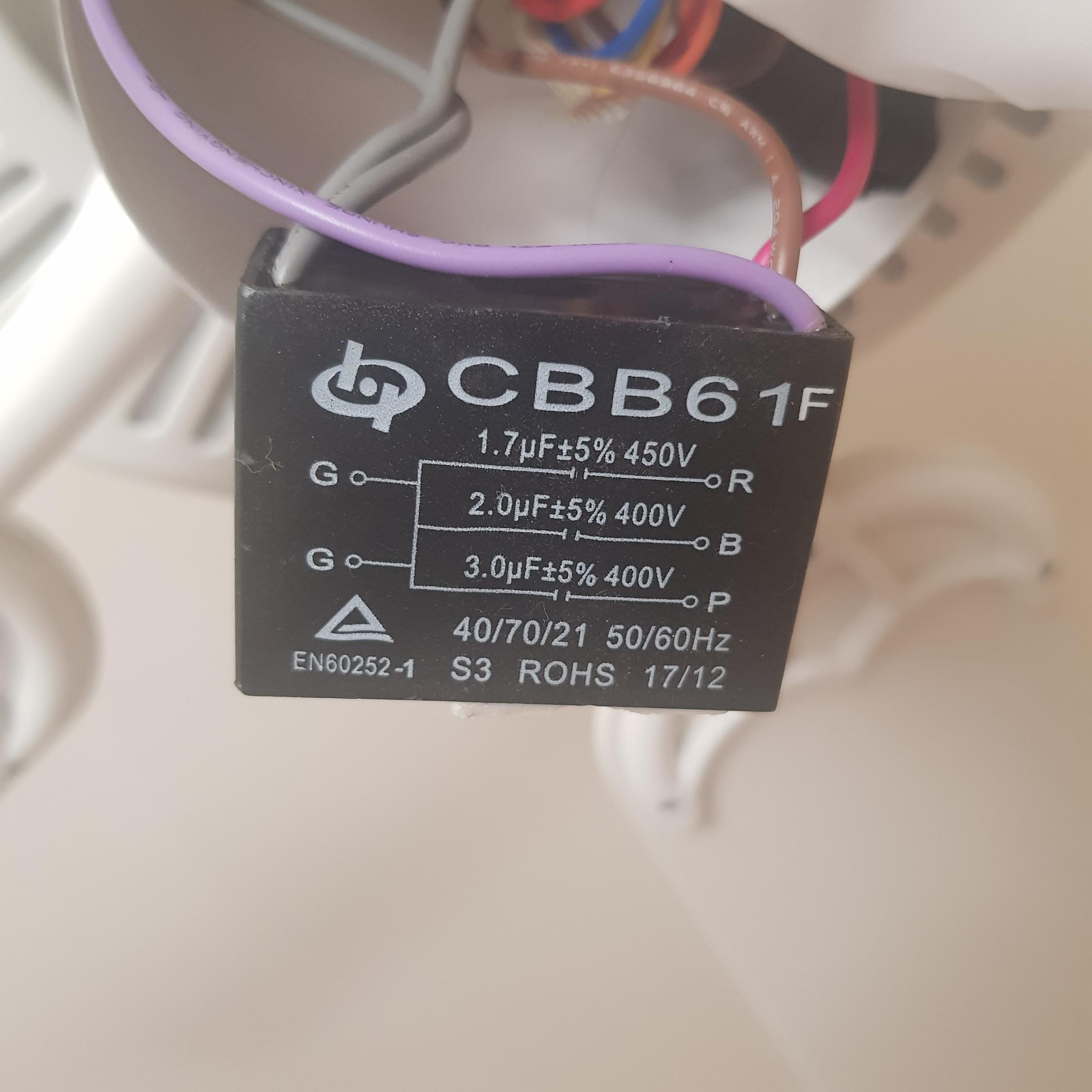

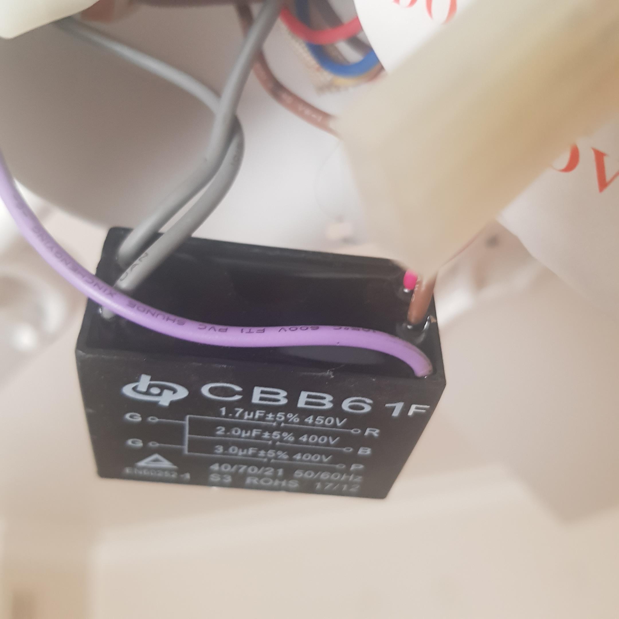

iyi günler arkadaşlar odadaki tavan vantilatör 3 kademede yavaş dönüyor
içindeki kondanstör söktüm ancak şöyle değerler yazıyor ve bu kondanstör elektronik ciler çarşısında bulamadım
bulamazsın dediler
5kablo girişi var 3 tane uf değeri yazıyor
benim için sadece 1. yavaş olan kademesi dönse yeterli
nasıl bir yol izlemem gerekir
sadece 1.7 uf veya 2uf yazan yada başka bir değer yazan bir kondanstör alıp taksam çalışır mı bilen arkadaşlar yardımcı olabilirmi

Aynı değerde 3 kondansatörü de alıp yazdığı gibi bağlayın???
3 adet kutupsuz kondansatör, yazan değerlerde.
Kondansatörlerin birer ucu ortak ve aradan bağlantı alınmış, diğer uçları ise ayrı ayrı.
G , G harfleri gri renk;
R , B ,P harfleri kırmızı kahve mor
kabloları ifade ettiği anlaşılmakta.
grey ->gri , red ->kırmızı, brown-> kahverengi, purple->mor

hocam kusura bakmayın elektronik konusunda çok iyi değilim, şöyle mi anladım: 3degerde 1.7uf 2.0uf 3.0uf
bu değerlerde 3 kondanstör alıp bağlayın mı diyorsunuz?
ozaman bu ayrı kondanstörler vantilatör yuvası içine sığmaz.
bende diyorum ki birtane alayım vantilatör 1.hız kademe çalışsa yeter diyorum vantilatör 2.veya 3kademede dönmesine gerek yok terste dönmesine de gerek yok.

3ü o siyah pakete sığmış ya, yine o boyutlarda bulunabilir. Yani kondansatör toplam o hacimde. Bir göz atın ürünlere.
Ayrıca sorun kondansatörde olmayabilir, incelendi mi bu eldeki malzeme ?

kondanstör de olduğuna eminim diğer odadaki de aynı sekikdeydi kondanstör değiştirince düzeldi ama ordaki farklı vantilatördü kondansatör bulunuyordu heryerde.
