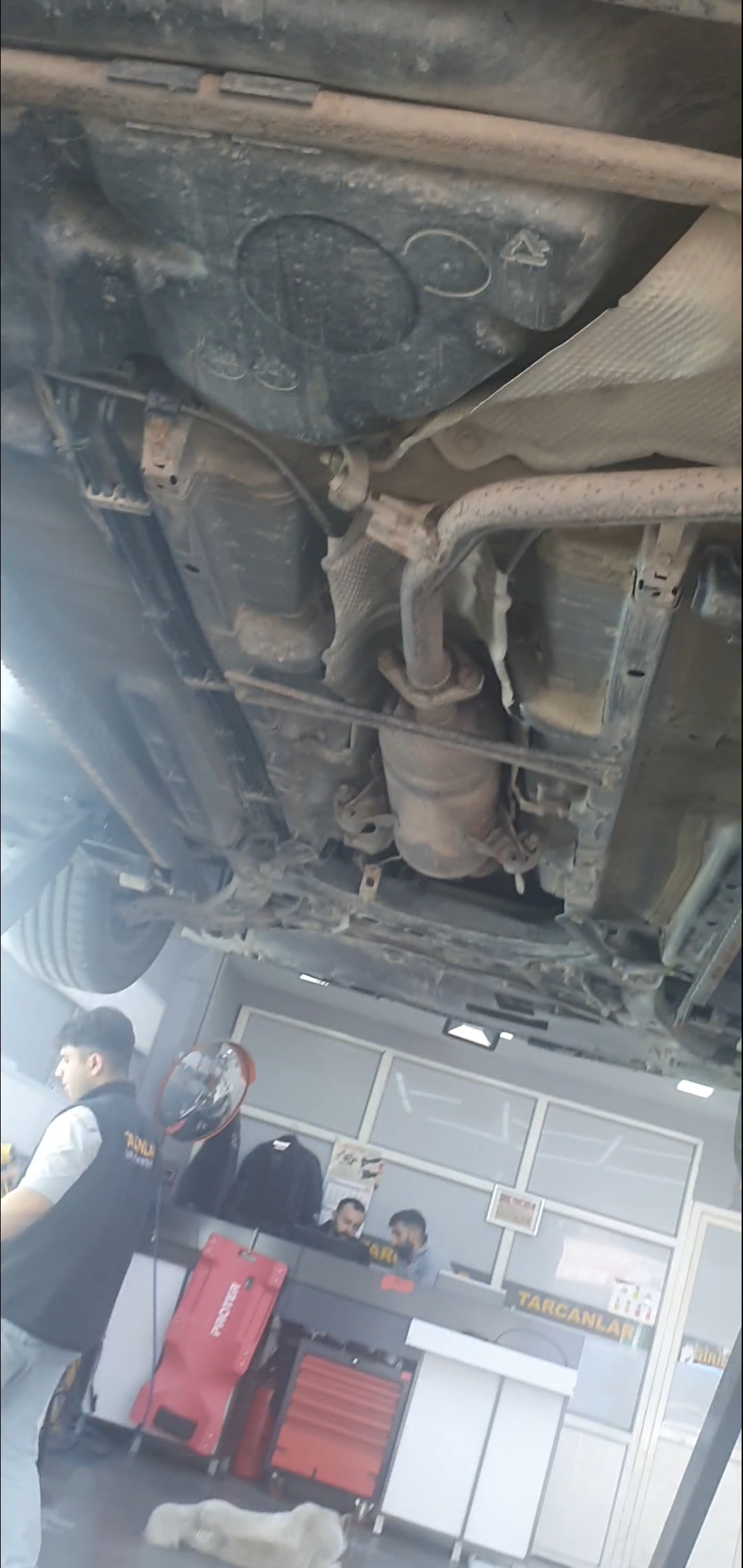

Arkadaslar taban saçı yoğun korozyonlu bi araç aldim expertiz öyle dedi arka taraf öne doğru daha turuncumsu bunu giderme masrafı ne olur zor bi işlem mi

Hocam çok anlamam konuyla ilgili bilgisi olan arkadaşlar yazacaktır ama egzoz gibi paslanınca hızlı çürüyen parçaları değiştirmeden önce daha önce kendi aracım icin yetkili serviste yaptırdığım ilaçlı yıkama ve boya fırını gibi bir yerde kurutulduktan sonra pütür attırmanızı önerebilirim..
Benim yaptırma sebebim kar kış olunca suyun tuzun zarar vermemesiydi, satıncada ekspertiz aracın altını görünce abi keşke herkes senin gibi baksa maşallah falan dedi

Kaportacıya göstermeniz lazım burayada görsel atsanız daha net yardımcı olunur.

Ben olsam araçların altını köpüklü fırçalı yıkayan bir yere götürür o aracın altını komple yıkatırım. Neresi paslıymış gördükten sonra duruma göre pas sökücü ile müdahale ederim. İyice pası temizledikten sonra pütür atarım.

Aynen hocam bu şekilde direk pütür işine girmek istemiyorum güzelce tenizleyen bi yer bulmam lazım kocaeli ikamet ediyorum bakalım ne kadara patlıcak bize

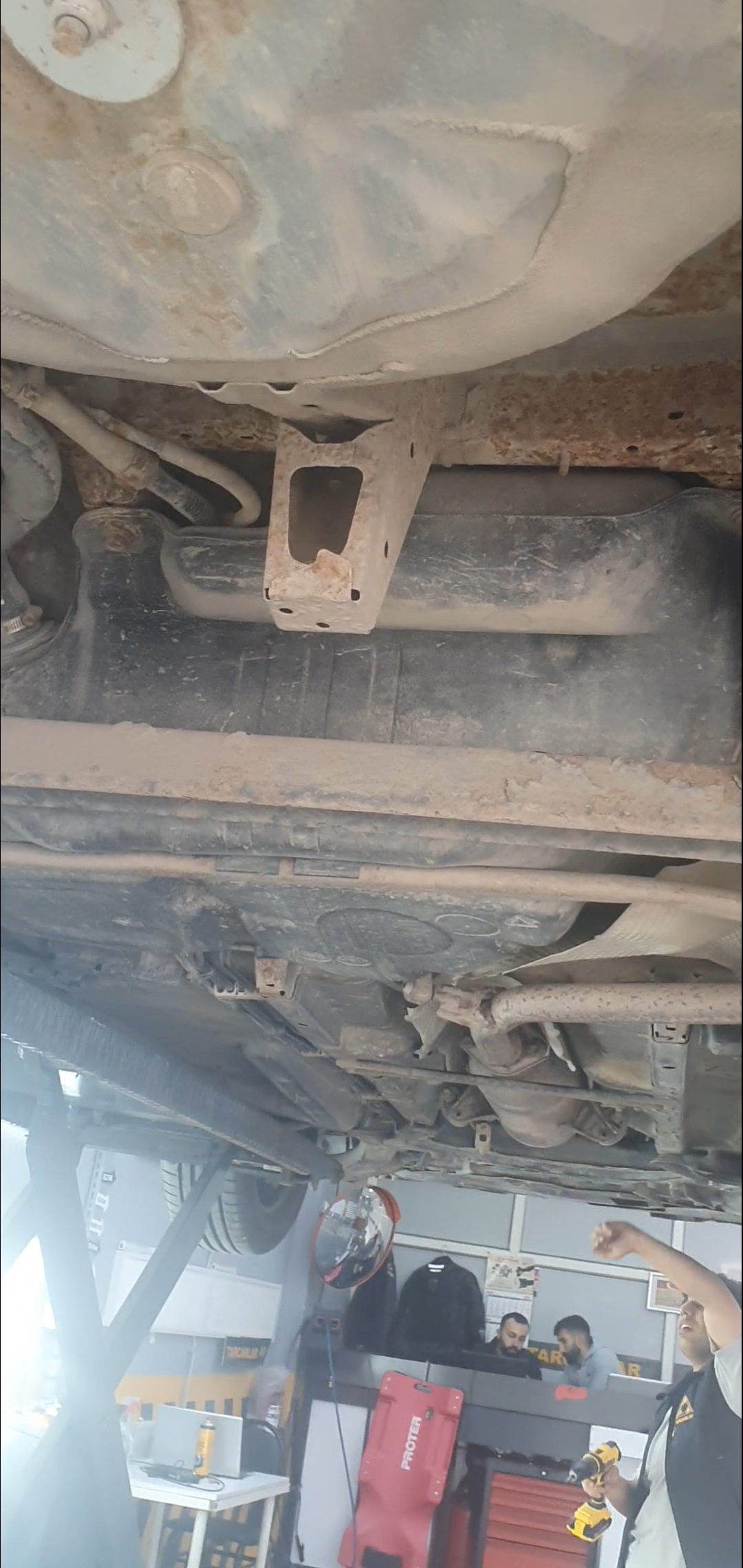

Evet, ciddi çürümeler var. Stepne altından koltuk tabanına kadar gitmiş çürümeler bunu kaportacı yapar. Normalde zımpara ile giriyorlar çürük temizleme işlemine ama bana kalsa pas sökücü yağlarla fırçalansa anca temizlenir. Onu da kimse yapar mı bilmem. Hatta göremediğimiz çok zayıflamış yerler varsa kaynak da gerekebilir. En son temizlendiktek sonra pütür atılır.

Stepne yerinde simit lpg var patlamayalım

Yok hocam patlatamazsın merak etme. Ama sen bir kaportacıya danış bence.

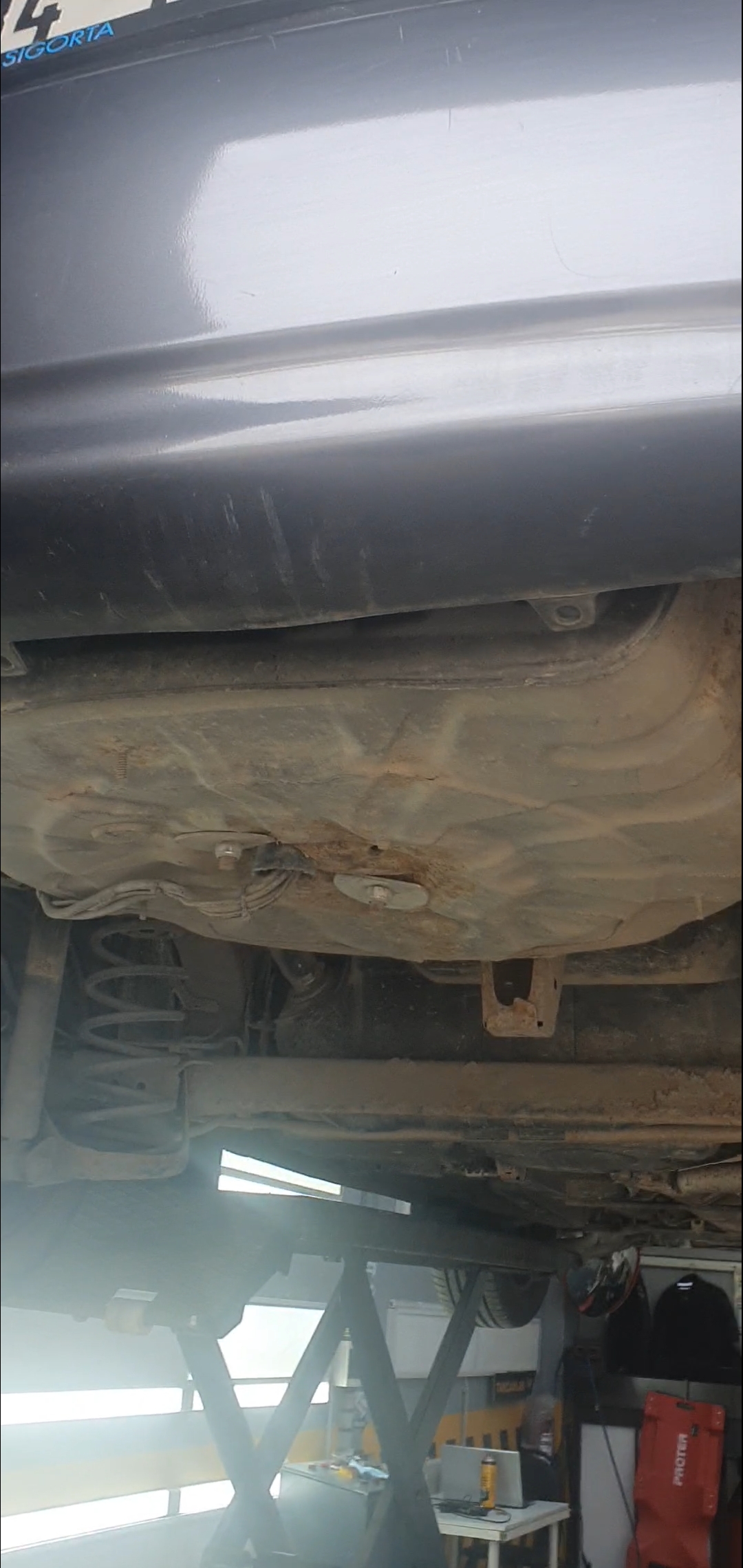

araç tabanını güzelce temizlettikten sonra pas dönüştürücü uygulayın. pas sökücü spreyler felan bunun için uygun degil.
Pas dönüştürücü farklı malzeme.bunu araştırın. pas dönüştürücüden sonra altta mum sprey uygulayın.

Hocam pütür koruma amaçlı bir uygulama yani temizlikten sonra yapılması lazım.. Bu arada ben ilk mesajımda egzoz değişmesi falan demiştim ama fotoğrafları sonra gördümbence o kadar da kötü değil.. Yetkili serviste korozyon temizleme ve pütür ile önleme koruma hizmeti için bir fiyat almanızı önerebilirim.. Ziebart şubesi varsa oradan da fikir alınabilir, bazı yerlerde lazer veya kumlama ile de pas temizliği yapılıyor, sonrası rahat rahat uzun seneler kullanırsınız

pas dönüştürücü uygulayacaksanız önce yüzeyi temizlenmesi lazım kirlerden arındırılması lazım diye biliyorum.Normal araç altını yıkayan yerlere yıkatın. Ondan sonra pas dönüştürücü uyguluyorsunuz bu ürün pas ile tepkimeye girip pasın yayılmasını önlüyor. Onun üzerine koruma amaçlı mum sprey uygulayın komple tabana. yada pas dönüştürücü+astar+boya+ mum spreyde olur.
Diger seçenek çok derin pas yoksa zımpara tel fırça vs ile mekanik yolla pastan kurtulup ondan sonra astar vs uygulanabilir işçilik artacagından masraf daha fazla olabilir.
Pütür sprey koruma amaçlı ama pasın üzerine uygulanmaz. Pas yine yürür gider. Hiçpas olmayan yerde belki işe yarayabilir.
Pütürün kötü yanı alttan pas devam etse bile gözükmez zamanla patlatır. Mum sprey zaten şeffaf yada sarımtırak malzeme oldugundan sorun yok. Normalde mum sprey kullanılıyor diye biliyorum ben. Direk pasın üzerine pütür sprey pası gizlemekten ibaret olur.
Youtube pas dönüştürücü uygulanan videolara bakın.Basit bir işlem bildiginiz fırçayla sürüyorlar o kadar.
Aşırı paslı artın sacın fazla inceldigi durumlarda bu ürünler işe yaramaz en mantıklısı sacı degiştirmek. Eger pas ilerlemediyse pas dönüştürücüyü araştırın.
