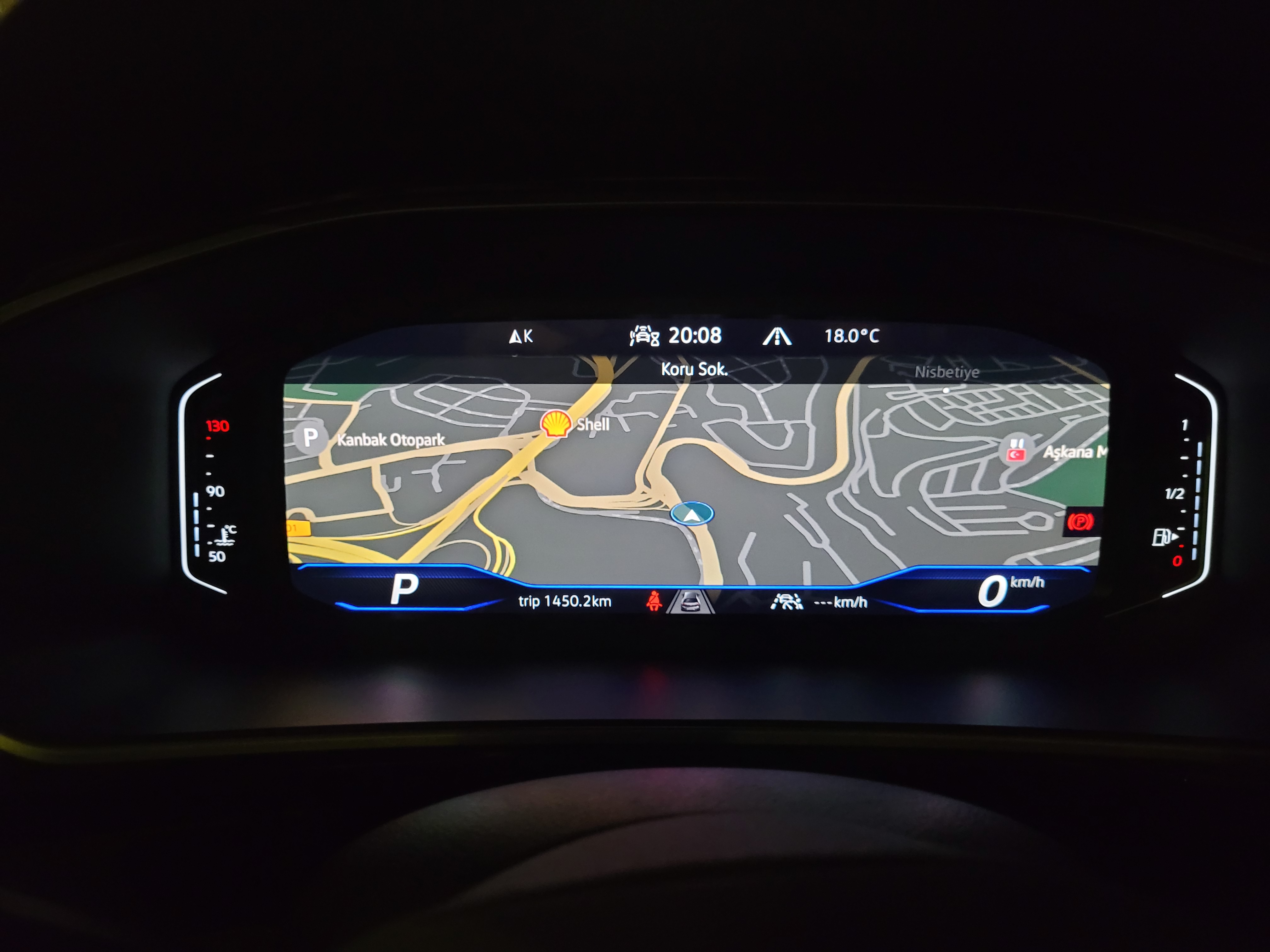

2021 ile 2023 model arası Troc, Tiguan, Polo, kodiaq ve karoq marka araçlarin teyplerine navigasyon aktivasyonu yapıyorum.
Yöntem daha çok yeni olduğu için aktivasyon ücreti biraz yüksek...
