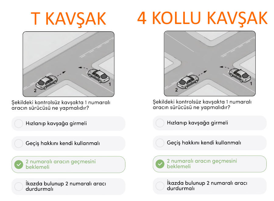

Aksine bir işaret yoksa (ana yol, yol ver, dur vs) düz giden araç önce geçer. Bunun tartışılması bir tek bana mı garip geliyor? Dönecek olan araç zaten döneceği için yavaşlamak zorunda.
Sağdan gelene yok verilir diyenler muhtemelen dönel kavşakta da sağdan gelene yol verenler.
3 hafta (3427 mesaj)
Kavşağa yaklaşan tüm araçlar yavaşlamak zorunda
diyenler eşdeğerli kontrolsüz kavşaklarda geçiş haklarini düzenleyen kuraldan bihaber olduğu gibi, donel kavşaklardaki geçiş haklarina ait ayrı bir kural olduğundan da bihaber zannımca...
3 hafta (18181 mesaj)
Bu çizim eksik. Anayol tali yol yada dur yol ver tabelası olmak zorunda. Seneler önce karayollarına trafik projesi hazırlıyordum orada tabela olmak zorunda.
Teorik olarak çizimde eksik yok, pratikte de herhangi bir yerde rastladığımız bir senaryo...
Böyle bir karayolu yapısı kavşak tanımı içine giriyor mu evet.
Sıklıkla benzer kavşak yapısına yollarda, sokaklarda rastlıyor muyuz, evet.
Yıllarca bu şekiller üzerinden anlatımlar yapıldı mı, evet.
Kurallara uyma "insan" keyfiyetine bırakıldığında kuralsızlıklar had safhaya çıkıp kazalar oluşuyorsa, dolayısıyla ölü ve yaralı sayısında artışlar oluyorsa kurallar daha açık hale getirilmeli. O zaman yol üstünlüklerini belirten levhalarla "Dur" veya "Yolver" levhaları gibi emredici tabelalar eklenmeli...
Pek çoğunda olduğu gibi trafik mevzuatındaki muğlak hükümler de farklı kişilerce farklı yorumlanabiliyor. Kaos oluştuğunda da yönetmeliklerle yönergeyle genelgeyle açıklık getirilmeye çalışılıyor.

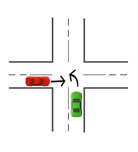

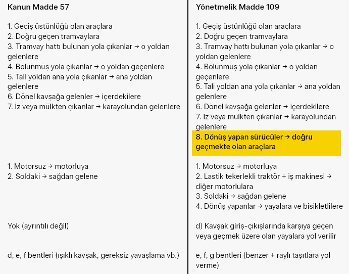

Kural net: Dönüş yapan sürücüler, doğru geçmekte olan araçlara geçiş hakkını verir.
Bu kuralı neye göre yorumluyorsunuz? "aynı doğrultudan karşılıklı kavşağa yaklaşan araçlardan"
Kurallar yoruma açık olmaz yorumlanmaya çalışılıyorsa net değildir zaten hata vardır. Tanımın değişmesi gerekir. Kaldı ki kuralda "aynı doğrultudan" diye bir ibare yok.

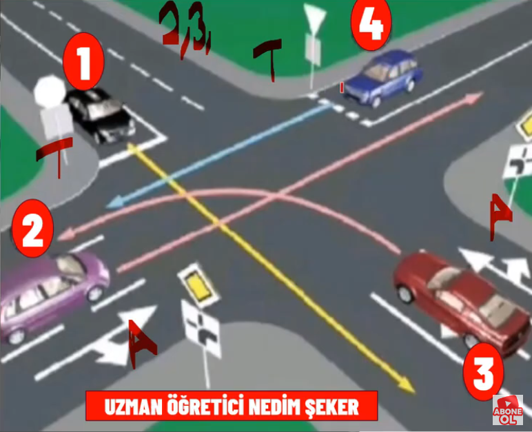

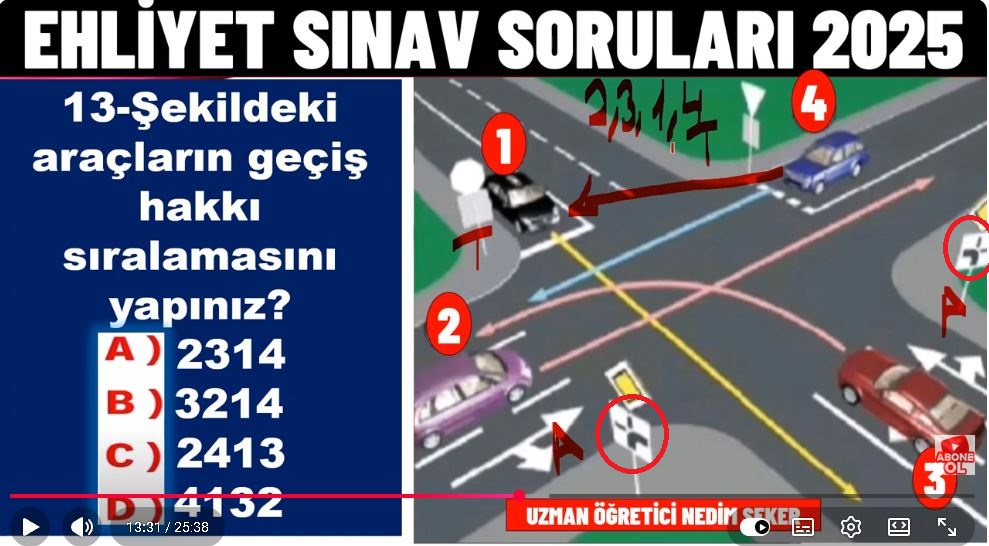

Aşağıdaki örnekte 40. saniyede 3 araç kavşağa yaklaşmış en sağdaki aracın ilk geçmesini beklersiniz belki ama dönüş yapacağı için en sağda olmasına rağmen en son geçiyor.
https://www.youtube.com/watch?v=IQ0gRDfPoTM

Örnek verdiğiniz linkteki Nedim hoca da aynı yanlışı savunuyor, sadece bu durumla ilgili değil kavşak kollarının hiyerarşisinin anayolun tali yolun belirli olduğu senaryoyu anlatırken de kafası karışmış

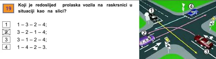

Verdiğiniz linkte süre:13:31 de kontrollü kavşakta 2-3-1-4 olarak verdiği geçiş hakkı sıralaması hatalı. Doğrusu 3-2-4-1 olmalı fakat bu şık yok.Bu soru ehliyet sınav sorularında çıktıysa soru hatalı, şayet Nedim hoca kendi hazırladıysa onun hatası.
Bu kavşakta kavşak kollarının hiyerarşisi belli
2-3 nolu istikamet anayol
1 nolu aracın bulunduğu yol tali yol (Dur levhası var)
4 nolu kavşak kolu tali yol (Yolver levhası var)
Zurnanın zırt dediği yer şurası;
3 nolu araç ana yolda devam ediyor
2 nolu araç ta ana yolda fakat ana yoldan tali yola geçiş yaparken aslında ana yol güzergahından gelen araca göre dönüş yapmış oluyor. İşte tam burada 109/b-8 devreye girdiğinden önce 3 nolu anayol istikametinde devam eder ardından 2 nolu araç geçiş hakkını kullanır.
Anayoldakileri gönderdik geriye kaldı tali yoldakiler yani 1 ve 4
Her ikisi de tali yolda fakaaaat
İşte bi zurnanın zırt dediği yer daha
"Yolver" ile "Dur" levhaları arasında hiyerarşi var iken burada sağdaki 1 nolu araca buyur sen geç gardaş denmez.
Bu ikisinden önce "Yolver" deki geçer sonra "Dur" daki
Yani 3-2-4-1 şeklinde geçiş hakkı olur.

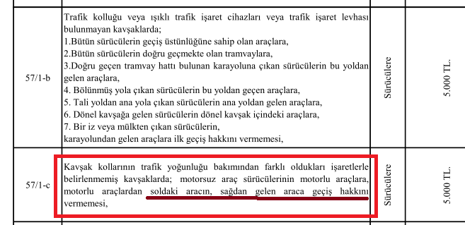

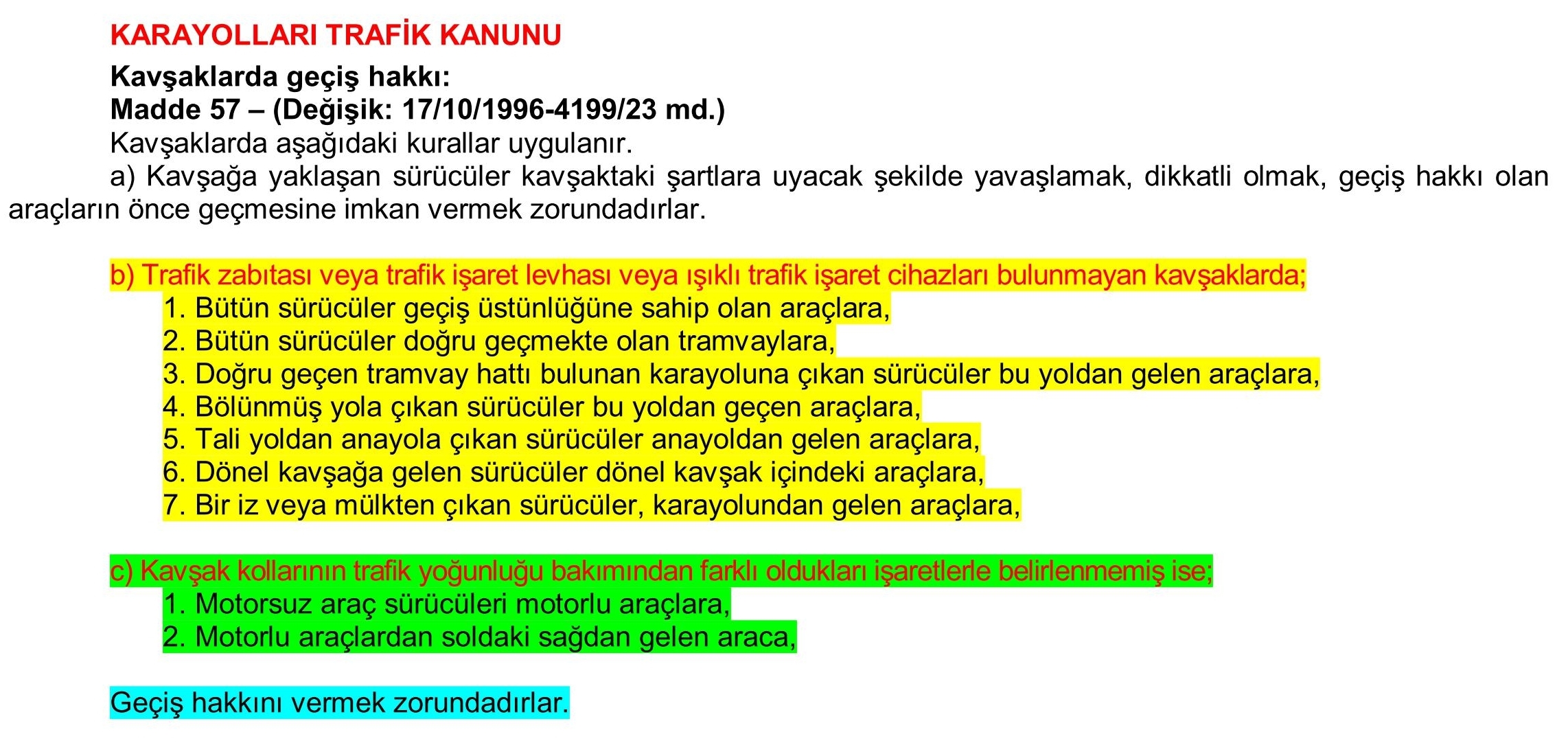

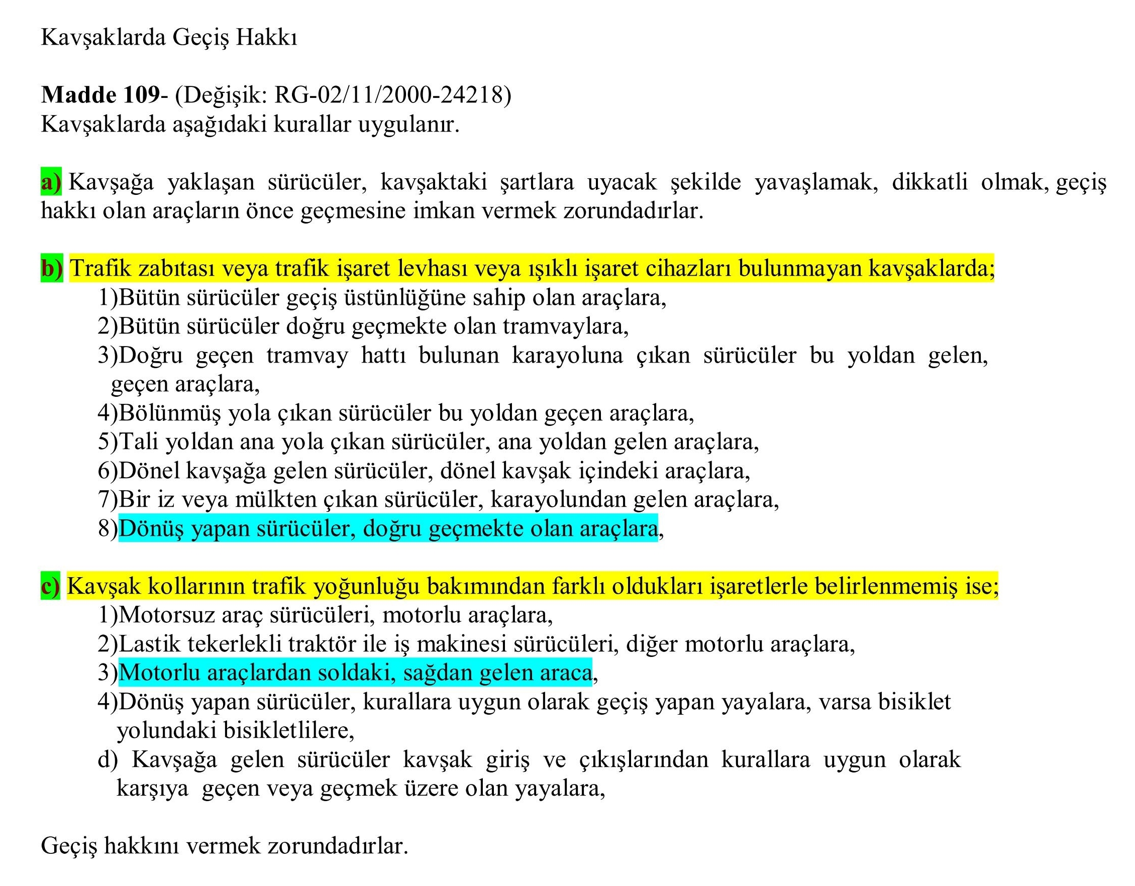

Mevzuatı sürekli olarak paylaşmanıza gerek yok.
"dönüş yapan sürücüler doğru geçmekte olan araçlara yol verirler" ile "soldaki araç sağdan gelen araca yol verir" kuralı "kontrolsüz kavşak" tanımına uyuyor!
Yani birinde levha olan yerlerde diğerinde kontrolsüz ise gibi bir ayrım yok ikisi de kontrolsüz kavşak tanımında!
"b" bendi ile "c" bendi ikisi de kontrolsüz kavşağı tanımlarken aralarındaki hiyerarşiye göre "b" bendi daha önce geliyor üstelik!
Verdiğim örneği adamın kafası karışmış dediniz adam "uzman eğitimci" uzman eğitimcinin yanlış ders vereceği bir durumda insanların kavşakta 5 sn de kuralı uygulamasını da beklememek lazım :D
Herkes hata yapabilir tabi fakat hala konu muallakta kaldı.
Bu arada hoca 13:31 de hata yapmış. Hatayı yapmasının nedeni ana yolun altında bulunan levhayı yorumlamaması olmuş hatayı bulmuşsunuz bravo ama siz de hatalı cevap verdiniz :)
13:31 de sıralama şu şekilde olacak 3-2-1-4
3 numaralı aracın önünde ana yolda gittiğine dair levha var ve altındaki levha ana yolun sola kıvrıldığını anlatıyor. Bu durumda araç da sola kıvrıldığını görüyoruz yani ana yoldan çıkmayacak yol onun.
2 numaralı aracın önünde ana yolda gittiğine dair levha var ama altındaki levhaya baktığımızda ana yolun sağa doğru kıvrıldığını görüyoruz. Ama araç bu istikamette ilerlemiyor ana yoldan çıkıp tali yola geçiş yapmak üzere o yüzden ikinci bu geçecek.
Diğer araçlar düz geçiş yapacak bu durumda ikisi arasında sağdaki geçer kuralı geçerlidir. Yol ver ve Dur levhasının aynı konulduğu tali yolda birbirine üstünlüğü olmaz.

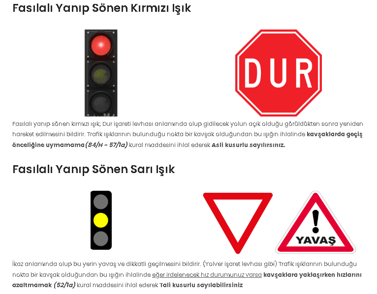

dedikten sonra sizin konuya ne kadar hakim olduğunuza kani oldum.
"Yol Ver" ve "Dur" levhaları her ne kadar ana yollara bağlanan tali yollarda kullanılsa da bazı durumlarda düşey işaretleme (tabela) veya aynı anlama gelen ışıklı işaret cihazı (trafik lambası) ile kavşak kollarından birine üstünlük verilir.
Muhtemelen görmüşsünüzdür ama anlamını bilmiyorsunuz sanırım
Işıklı kavşakların bir çoğunda gece belirli saatten sonra ışıklar fasılaya döner.
Kavşak kollarından biri fasılalı kırmızı, diğerinde ise fasılalı sarı yanar.
Hah işte o fasılalı kırmızı lamba "Dur" levhası ile aynı anlamı taşır, fasılalı sarı lamba da "Yol Ver" levhası ile aynı anlamı taşır. Yani sarı yanıp sönen yol kırmızı yanıp sönen yola göre ana yoldur. Yol ver levhası veya sarı fasılalı yanıp sönen yol istikametindeki araçlar kavşağa yaklaşırken hızını azaltır, kontrollü olarak geçer. Ancak "Dur" levhası veya fasılalı kırmızı yanan taraftan gelen araçlar ise mutlak durmak zorundadır. Durmaya emredici levhadır. Sarı fasılalı veya Yol Ver levhasının olduğu yola göre tali konumdadır.
Bu mesajda bahsedilenler: @utquick

Kaldı ki bu soruyu aradım taradım orijinalinin Avrupa'da her yerde geçtiğini de buldum :)
ilginçtir ki cevabı tam da dediğim gibi 3-2-1-4
Bir kaç link vereyim inceleyin bakın:
Belki de tüm avrupanın kafası karışmıştır :D
https://radiosarajevo.ba/magazin/zanimljivosti/da-vas-vidimo-kojim-redoslijedom-ce-ucesnici-saobracaja-proci-raskrsnicu-u-ovoj-situaciji/503503
https://www.facebook.com/autoskola.tica/photos/znate-li-odgovor-kojim-redoslijedom-%C4%87e-vozila-pre%C4%87i-raskrsnicua-1-3-2-4b-3-2-1-4/4092480094136851
Ayrıca üşenmedim bu iki levhanın aynı anda bulunduğu kavşaklarda birbirlerine üstünlüğü olmadığını anlatan bir video buldum buyurun:
(Türkçe alt yazı ile izleyiniz. 0:38)
https://youtu.be/OFKG8PmoJHg?si=f9nNb--47OB9jSfS&t=38

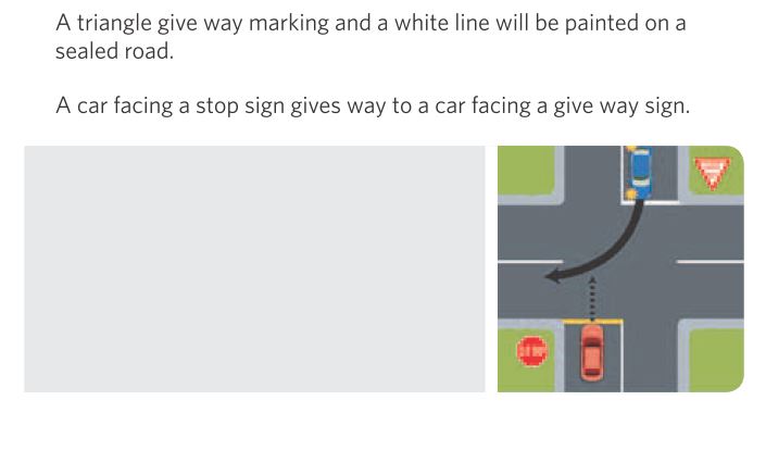

Siz "Queensland Yol Kurallarında DUR ve YOL VER işaretleri bir arada bulunuyorsa, bunların birbirini geçersiz kıldığı" şeklinde açıklaması olan bu kuralla ilgili link vermişsiniz.
Peki ben de size bi link vereyim...
Yeni Zelanda'da trafikte geçiş hakkı kurallarında
Dur levhasına doğru gelen bir araç, yol ver levhasına doğru gelen bir araca yol verir. şeklinde kural var...
https://www.nzta.govt.nz/assets/resources/roadcode/docs/give-way-insert.pdf
Bakınız aynı senaryo ile ilgili farklı iki ülkede birbirine aykırı ve tanımı yapılan kural.

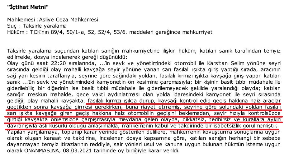

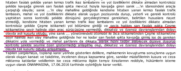

Bu tartışmayı aslında yurt dışı kaynaklı bir resim üzerinden yapıyoruz. Ben 39 yıllık sürücülük hayatımda bir kavşakta bir kola "Yol Ver" diğer kola "Dur" şeklinde bir işaretleme yapıldığını ne duydum ne gördüm.Dolayısıyla bu tartışma tabelalar üzerinden teorik bir tartışma. Fakat TT-1 ve TT-2 levhaları ile aynı anlamı taşıyan fasılalı ışıklar devreye girdiğinde ise anlamsal olarak aynı kapıya çıkıyor ve kavşak kolları arasında astlık üstlük belirleniyor.
Her hangi bir kazada fasılalı kırmızı lamba (=DUR) yönünden gelen araçla, fasılalı sarı lamba (=YOL VER) yönünden gelen bir aracın çarpışmasında fasılalı kırmızı yönündeki araç asli kusurlu, diğeri tali kusurlu sayılır.
https://trafikkazaanalizi.com/trafik-isiklari
Dur ve Yol Ver levhalarıyla aynı anlamı taşıyan fasılalı kırmızı ve fasılalı sarı ışık kazalarında ceza davasına dönüşen durumlarda yargıtay kararlarına bakıldığında da "Yol Ver" anlamı taşıyan fasılalı sarı yönündeki araçların, "Dur" anlamı taşıyan fasılalı kırmızı yöndeki araçlara göre geçiş hakkı olduğu rahatlıkla anlaşılmaktadır.

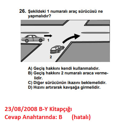

Bu süreçte bazı ehliyet sorularında tutarsızlıklar olduğunu gördüm!
İleri düzeyde eğitmenlerin hata yaptıklarını gördüm!
Bunların sebebini araştırdığımda gördüm ki Avrupa'nın hepsinde olmasa da bir çok ülkesinde sağdan gelen araç geçiş üstünlüğüne sahiptir. Hatta T kavşakta bile her türlü sağdan gelen önceliklidir.
Fakat! Türkiye'de durum farklıdır bizim mevzuatımızda dönüş yapan araçlar düz gitmekte olan araçlara yol verirler kuralı, sağdan gelenin geçiş üstünlüğünü iki şekilde kısıtlamaktadır.
Şöyle ki;
  • Düz gidenler arasında sağdan gelene yol verilir.
  • Dönüş yapacaklar arasında sağdan gelene yol verilir.
  • Biri dönüş yapacak biri düz gidecekse düz giden solda bile olsa öncelikli olur.
Kurallar yoruma açık değildir bu yazdıklarım yorum gibi olsa da aslında kuralların getirdiği bağlayıcılıktır.

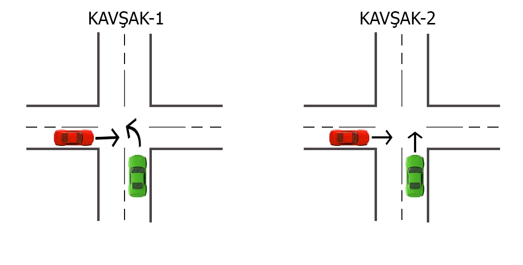

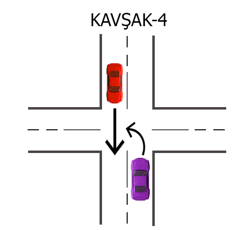

Kafanız fena karışmış anlaşılan...
Sanırım ortalığı karıştıran 2013-2018 arası mtsk sınav sorularında çıkan kavşaklarda geçiş hakkı ile ilgili sınav soruları ve bu sorulara göre müfredat/ders planı hazırlayan sürücü eğitim siteleri/hocaları.

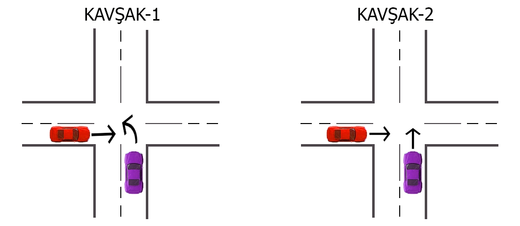

Şimdi, T yi es geçip bildiğimiz klasik + yapılı kontrolsüz ve eşdeğerli kavşaklar üzerinden gidelim ve düşünelim.
Her iki şekil arasında sadece mor aracın istikameti farklı...
Size göre;
kavşak-1 de ilk geçiş hakkı kırmızı araçta
kavşak-2 de ilk geçiş hakkı mor araçta

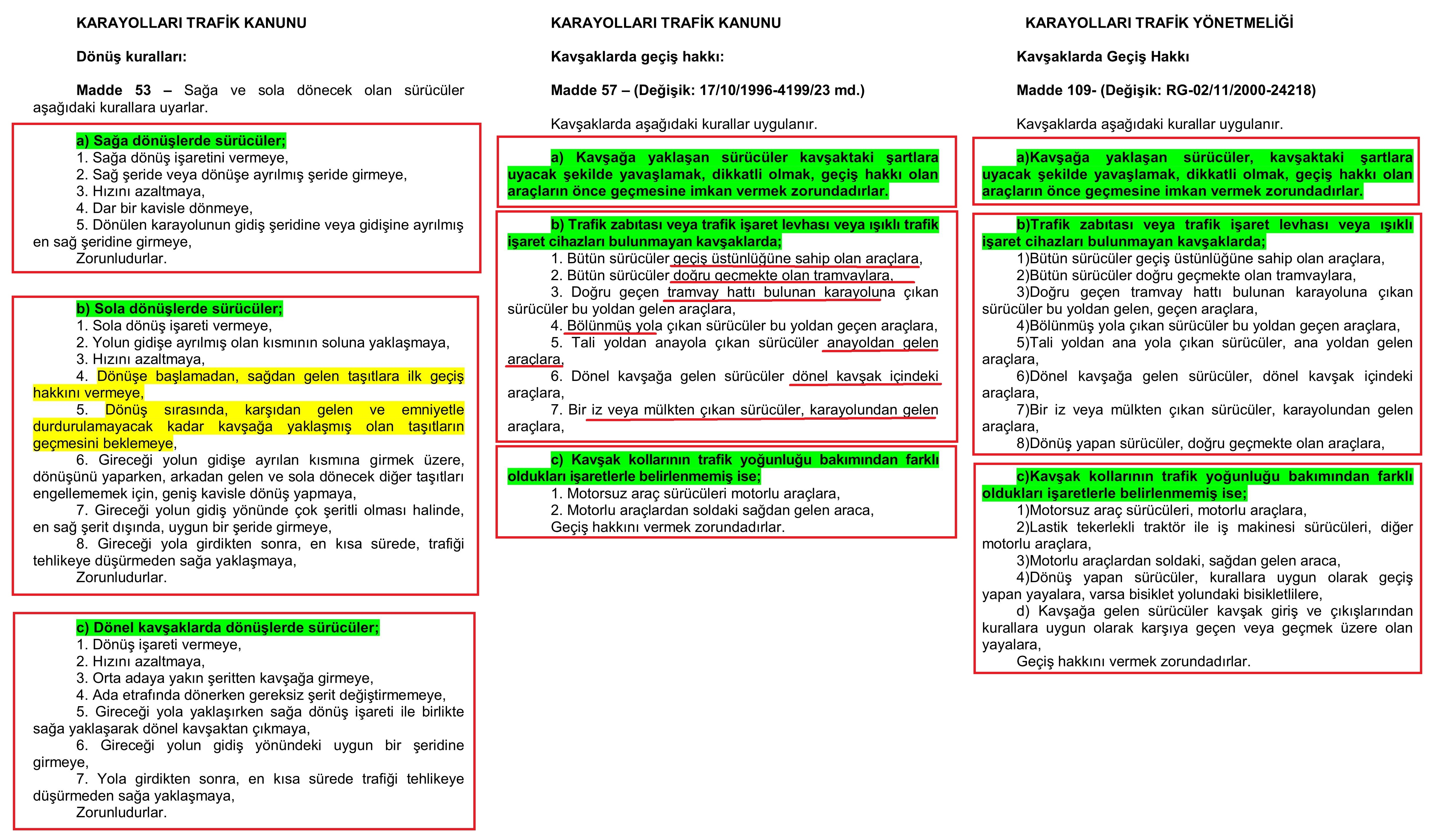

Bakınız eşdeğerli kontrolsüz kavşaklar için kanunda özel hüküm varken burada farklı kollardan gelen araçlar için dönüş yönüne göre ilk geçiş hakkı değişmez.
Her ikisinde de ilk geçiş hakkı mor renkli araçtadır.
Kanun maddesine bakalım tekrar...
Dönüş yapan araçların düz gidenlere yol vereceğine dair aslında sola dönüşle ilgili (KTK 53) genel kuralda ne diyor...
----sağdan gelen araç varsa yol ver
----karşıdan gelen varsa yol ver
şeklinde çok güzel yazıyor. Yani sola dönecek bir araç karşısından gelen araç var ise öncelikle karşısından gelen araca yol verecek sonra sola dönüşünü yapacak.

Öncelikle benim kafam karışık değil kanun ile yönetmelik arasında ciddi çelişkilerin olduğu yerde olayları gayet güzel netleştirdiğime inanıyorum.
Bu konuyu (2015) oluşturan sizsiniz ve en başta soruyu soran sizdiniz. Sonra ne hikmetse bilirkişi gibi bir rol üstlendiniz.
Bu durumda sizin kafanızın karışık olması bu gidişata daha iyi uydu ya neyse gayet kendinizden emin yazıyorsunuz maşallah.
Kanun maddelerini paylaşmışsınız da Keşke bu konuyu direkt ilgilendiren Yönetmeliği de paylaşsaydınız. Aradaki farkı görürdük.
Zahmet etmeyin ben paylaştım...
Kanun ve Yönetmelik arasındaki farktan eklenen 8. maddeyi görüyoruz ve şunu anlıyoruz:
Çok değil siz bu konuyu paylaşmadan 15 sene öncesine kadar sağdan gelen tek bir kural olarak her türlü geçiş önceliğine sahipti!
Daha sonra neler olmuş bakalım.
Kanun ve Yönetmelikleri Yıllara Göre İnceleyelim...
1983 yılında Trafik Kanunu çıktı.
1997 yılında Trafik Yönetmeliği çıktı. (Kanunu düzenlemesi zor olduğu için Yönetmelik ile Kanunu düzeltmeye çalıştılar)
2000 Yılında 8. maddeyi (Dönüş yapan sürücüler doğru geçmekte olan araçlara) yönetmeliğe eklediler.
Yönetmeliğe eklenmiş maddelere dikkat ederseniz bir yerde kanun maddeleri ile aynıdır ve tek fark eklenen kısımlardır.
Yani kanun eskiydi yenilemek zordu güncellenmesi gerekiyordu onu da yönetmelik ile yaptılar. Ne kadar doğru tartışılır.
Soru1: Sizce Yönetmelik Madde 109’a 2000 yılında eklenen 8. bent (“Dönüş yapan sürücüler, doğru geçmekte olan araçlara yol verir”) hangi ihtiyaca hangi amaca binaen eklenmiştir? :D
Not: Yönetmeliğin b ve c maddeleri kontrolsüz kavşakları tanımlar.
b bendi: Trafik zabıtası, trafik işaret levhası veya ışıklı işaret cihazı bulunmayan kavşaklar. Yani kontrolsüz kavşaklar
c bendi: Kavşak kollarının trafik yoğunluğu bakımından farklı oldukları işaretlerle belirlenmemiş ise Yine kontrolsüz ve eşit kollu kavşaklar
109 a eklenen 8. madde kontrolsüz kavşağın direkt tanımı içindedir.
Not2:Bu kural sonradan bir ihtiyaç üzerine eklendiyse, demek ki öncesinde mevzuatta böyle bir kavşak kuralı yoktu. Kanun'da (Madde 53) sağa ve sola dönüş manevraları zaten mevcuttu; orada dönüş yapan sürücünün yalnızca sağdan ve karşıdan gelen düz araçlara yol vereceği açıkça yazılıydı. Ancak bu kural farklı kollardan kesişen araçları değil, sadece karşılıklı gelen veya sağdan yaklaşan trafiği kapsıyordu. Dolayısıyla aynı doğrultudaki manevrayı düzenleyen Kanun Madde 53/b ile kesişen kollardaki genel geçiş hakkını düzenleyen Yönetmelik Madde 109/c-8 hükümlerini birbiriyle karıştırmamak gerekir.
Cevap:
  • Dönüş yapan araç, hızını düşürdüğü, direksiyon kırdığı ve görüş açısını değiştirdiği için daha savunmasız hale gelir. Düz giden araç ise hızını koruyarak devam eder. Bu yüzden dönüş yapanın, düz gidenе yol vermesi daha güvenli bir yaklaşım olarak görüldü.
  • Sadece “sağdan gelen geçer” kuralı uygulandığında, dönüş yapan araç bazen haksız yere öncelik kazanabiliyordu. Özellikle sola dönüşlerde tehlikeli durumlar çıkıyordu. Bu bent ile dönüş yapanın önceliği sınırlandırılmış oldu.
  • 2000 öncesinde de sürücü kurslarında ve polis uygulamalarında “dönüş yapan düz gidenе yol verir” deniliyordu. Yönetmelik bunu resmileştirmiş oldu. Yani yeni bir kural icat etmekten ziyade, var olan teamülü yazılı hale getirdiler.
  • Mevzuatta T-kavşaklara özel ayrı bir tanım yoktu. Eğer bu 8. bent olmasaydı; T-kavşakta sonlanan yan yoldan gelip mecburen dönüş yapacak araç, ana doğrultuda düz giden sürücülerin önüne çıkıp öncelik iddia edebilecekti. Bu bent sayesinde T veya 4 kollu fark etmeksizin tüm kavşak tiplerinde kural eşitlenmiş ve netleşmiş oldu.
Soru2: Kanun Yönetmelikten üstün mü?
Cevap: Evet, Kanun Yönetmelikten üstündür. Bu üstünlük, iki norm arasında açık bir çelişki olduğunda ortaya çıkar. Bu spesifik konuda tam bir “Kanuna aykırılık” olmasa da, Yönetmeliğe eklenen 8. bent, Kanun’daki “sağdan gelen geçer” ana kuralıyla uygulamada çakışma yaratacak şekilde ucu açık yazılmıştır. Yönetmelik maddesi, hangi kuralın diğerini ezeceğini açıkça belirtmeden eklendiği için tıpkı sizin ve benim yorumumda olduğu gibi farklılıklara yol açmaktadır. :) Buna rağmen sahadaki uygulamada ve kusur dağılımlarında bu yönetmelik maddesi yok sayılamaz.
Not: Genelde kusur dağılımı yapılırken düz gidenin dönüş yapana önceliği kuralı dikkate alınmaz. Çünkü araç manevra mı yapıyordu düz mü geçecekti kamera yoksa bunun ispatı zordur. Polisler ve exper kusur dağılımı yapmakta zorlanacağı için en bilindik sağda olan haklıdır kuralını genellikle manevraları dikkate almadan uygularlar. (Manevra yapan araçlar hız kesmek zorunda olduğu için dönüş anındaki kazalar genelde daha hafif atlatılır; iki aracın da yavaşlamadan girdiği düz geçiş kazaları ise çok daha büyük çaplı ve hasarlı olur. Bu tür ağır kazalara doğrudan polis intikal ettiği için, görevliler de kaza anındaki hız ve yön değişimlerini araştırmak yerine çoğunlukla ezbere "sağdaki araç haklıdır" kuralına göre kusur dağılımı yapar.)
Bazı kurallar net olmadığı için yorum farklılıkları nedeniyle günümüzde hala çelişkilere düşülmektedir.
Benzer bir Örnek: Trafik kazalarında, polisler veya sigorta şirketleri genellikle cadde ve sokak isimlendirmelerini baz alarak kusur dağılımı yapma eğilimindedir. Bu genel kanının sebebi, pratikte sokak çıkışlarına çoğunlukla "Dur" veya "Yol Ver" levhalarının yerleştirilmiş olmasıdır. Ancak, herhangi bir trafik levhasının bulunmadığı kontrolsüz kesişimlerde hukuki gerçeklik oldukça nettir: İşaretlerle açıkça belirtilmediği sürece yolların fiziksel genişliği dikkate alınmaz ve bir caddenin sokağa karşı hiçbir yasal geçiş üstünlüğü bulunmaz. Buna rağmen, uygulamada çoğu zaman kavşakta levha olup olmadığına bile bakılmaksızın sadece ezbere dayalı olarak yanlış kusur kararları verilmeye devam edilmektedir.
Soru3: Peki sadece kanuna mı uyulur?
Cevap: Yönetmelikte bir madde varsa sadece kanuna göre değerlendirme yapılmaz!
Örnek: Kanun’da (Madde 57) şu araçlar için özel bir sıralama yoktu!
  • Lastik tekerlekli traktör
  • İş makineleri
Bunların geçiş önceliği Yönetmelik Madde 109/c-2 ile düzenlenmiştir:
“Lastik tekerlekli traktör ile iş makinesi sürücüleri, diğer motorlu araçlara geçiş hakkını vermek zorundadır.”
>Bu kural da tıpkı “dönüş yapan düz gidenе yol verir” kuralı gibi sadece Yönetmelik’te vardır, Kanun’da yoktur.

1. Her İki Araç da Düz Gidiyorsa:
  • Önce SAĞDAKİ araç geçer.
  • Dayanak (KTK Madde 57/c-2): "Kavşak kollarının eşit olduğu hallerde motorlu araçlardan soldaki, sağdan gelen araca yol vermek zorundadır."
2. Sağdaki Araç DÖNÜYOR (Sola veya Sağa), Soldaki Araç DÜZ Gidiyorsa:
  • Önce DÜZ GİDEN (Soldaki) araç geçer.
  • Dayanak (Yönetmelik Madde 109/c-8): "Dönüş yapan sürücüler, doğru geçmekte olan araçlara geçiş hakkını vermek zorundadırlar."
  • Sağdaki araç manevra yaptığı/yön değiştirdiği için sağdan gelme önceliğini kaybeder; rotasını bozmadan düz giden soldaki aracı beklemek zorundadır.
Şahsi Yorumum: Avrupa'daki çoğu ülke gibi manevra yapsa dahi sağdan gelen aracın mutlak geçiş üstünlüğüne sahip olduğu bir sistem benimsense ve bu bilinç sürücü eğitimlerinde ve ehliyetini almış olan halihazırda sürücülere kamu spotu vs. hakkıyla verilebilse, trafik güvenliği açısından çok daha net bir düzen kurulabilirdi. (Böyle bir kural sayesinde hem olası kaza durumlarında kusur oranları tartışmasız netleşir hem de sürücülerin tamamı kontrolsüz kavşaklara yaklaşırken mecburen hız kesmek zorunda kalırdı.) Fakat mevcut trafik kültürümüzde böyle köklü bir disiplini oturtmak elbette oldukça zor. :D

Ek bir video buldum güncel ehliyet sınav sorularına göre konu anlatımı: 12:10 dk sına dikkat edin!
https://youtu.be/9jJpMDGAXUY?si=cc5zBJ0-vt2wGikC
https://www.youtube.com/watch?v=n92gMhHVl_Q
Sıklıkla ve sürekli sorulan bir ehliyet sınav sorusunu inceleyelim.
Olaya farklı bir bakış açısından düz mantıkla yaklaşalım...
Soldaki resimde T kavşakta 1 numaralı aracın manevrasına dikkat edin dönüş yapacak!
Gördüğünüz üzere sağda olmasına rağmen dönüş yaptığı için geçiş üstünlüğünü kaybediyor.
Bunu hangi mevzuata göre kaybediyor?
Mevzuatta kontrolsüz kavşaklar geometrisine göre (T veya 4 kollu) ayrılmadığından, kavşak tipi ne olursa olsun manevra yapan sağdaki araç, KTY 109/c-8 gereği "doğru geçmekte olan düz araca yol vermek zorundadır."
Buna göre benim eklemiş olduğum sağdaki resimde 4 kollu kavşakta mevzuat bir olduğu için aynı kurallar geçerlidir!
Ama siz diyorsunuz ki T kavşakta 2 geçer 4 kollu kavşakta da 1 geçer :D
T-Kavşak ile 4 Kollu Arasındaki Mantık Özdeşliği: Soldaki T-kavşak sorusunda 1 numaralı araç sağda olmasına rağmen düz giden 2 numaralı aracı beklemek zorundaysa, sağdaki 4 kollu kavşakta da kural harfiyen aynıdır. Kavşağa 4. bir kolun eklenmesi, 1 numaralı aracın sola manevra yaptığı gerçeğini ve 109/c-8 kuralını ortadan kaldırmaz.
T ile 4 kollu arasında kanun ve yönetmelikte bir fark olmamasına rağmen sizin savunmanız hangi kanundan gelmektedir?
Not: Avrupa'da her iki durumda da sağdaki yani 1 numara geçiyor!!! Türkiye'de durum farklı!!!
Avrupa Standartları (Viyana Sözleşmesi) ile Türkiye Arasındaki Fark: Avrupa'da "Sağdan gelen geçer" kuralı manevraya bakılmaksızın katı bir şekilde uygulanır; ancak Türkiye mevzuatı 2000 yılında 109/c-8 bendini ekleyerek "doğru gidenin önceliği" istisnasını getirmiştir. Dolayısıyla Türkiye sınırları içinde ezbere "sağdaki her türlü geçer" demek mevzuatı 2000 yılı öncesinde unutmaktır.
Taşlar yerine oturduysa konuyu da kapatabiliriz artık. :)
fakat arada nüans farkı var. b bendi c bendini kapsamıyor.
Yönetmeliğin b bendi: Araçların ve yolların birbirine üstünlüğü olup ta "Yol Ver" ve "Dur" levhalarının olmadığı kavşaklardaki kuralları açıklıyor
Yönetmeliğin c bendi:Yolların birbirine üstünlüğünün olmadığı kavşaklardaki kuralları açıklıyor
KTK md53 e bakıldığında da anlaşılacaktır.
a bendi; sağa dönüş kuralları
b bendi; sola dönüş kuralları
c bendi; dönel kavşak kurallarını yazar
a bendi, altındaki hem b yi hem c yi
b bendi, altındaki c yi kapsar demek yanlış olur
KTY 109 a, b ve c için de bu böyledir
a bendi ayrı bir kural
b bendi ayrı bir kural
c bendi ayrı bir kural
Açıklayayım... :D
109-b bendinde
-Geçiş üstünlüğüne sahip araçlara
-Ray üstünde hareket eden araçlara
-Ray hattına paralel yola çıkanlar için bu paralel yoldaki araçlara
-Bölünmüş yola çıkanlar için bu yoldakilere
-Tali yoldan anayola çıkanlar için ana yoldaki araçlara
-Dönel kavşağa yaklaşanların dönel kavşak içindeki araçlara
-iz veya mülkten çıkanlar için girdikleri karayolundaki araçlara
yol vermesi gerektiği yazılı
109-c de ise eşdeğerli kavşakta kimin kime yol vereceği yazılı
Burada eksik olan ne mesela? 109/b-8 i yok farz edelim...
Ana yol/tali yol/bölünmüş yol fark etmeksizin aynı güzergahta karşılıklı gelen 2 araç bir kavşakta karşılaştığında ve araçlardan biri diğerinin geliş istikameti ile kesişim yapacak şekilde (yani sola) dönüş yapacaksa bunun kuralını yönetmeliğin "Kavşaklarda Geçiş Hakları başlıklı" 109.maddesinde (109/b-8 i yok farz ettik) cevabını bulabilir misiniz?
Diğer kollardan kavşağa yaklaşan araçlar için zaten ister dönüş yapsın ister düz gitsin kimin kime yol vereceği 109/b bendinde sıralı. 109/c-3 te de eşdeğerli kavşaklarda dönüş yönleri kaale alınmadan sağdan gelene yol verileceği yazılı
Yani o ince nüans, 109/b de eksik olan aynı aynı güzergahta karşılıklı birbirine doğru gelip birinin dönüş yapmak istediğinde önceliğin dönüş yapacakta olanın mı düz gidenin mi olacağı konusu 109/b-8 ile kapatıldı. Bunun illiyet bağı aslında KTK-md.53/b-5 iledir.
Olaya bir de Trafik İdari Para Cezası yönünden bakalım...
Aşağıdaki kavşakta diyelim ki size göre yol hakkı kırmızı araçtayken yeşil araç sola döndü ve geçti. Siz de o an orada yolu kontrol etmeyen :) bir trafik polisisiniz. Ortada bir ihlal gördünüz hangi maddeden tutanak yazarsınız? Yazacağınız cezanın karşılığı bir kanun maddesi olmalı ve başka bir madde (57/1-c) ile de çakışmamalı.
Gayet net kapsıyor...
B ve C bendi arasındaki ilişkiyi açıklayarak cevabımı vereyim...
b bendi şunu diyor:
“Kontrolsüz kavşakta (levha-ışık yoksa) şu özel durumlar varsa, şu araçlar şu araçlara yol verir.”
Örnekler:
  • Tali yoldan gelen → ana yoldakine yol verir
  • Dönel kavşağa giren → içerdekilere yol verir
  • Dönüş yapan → düz gidenе yol verir ← (b-8 burada)
c bendi ise şunu diyor:
“Eğer yollar tamamen eşitse (hiçbirinin diğerine üstünlüğü yoksa), o zaman şu kurallar geçerli olur.”
Örnek:
  • Soldaki araç → sağdan gelene yol verir
Siz diyorsunuz ki:
b-8 sadece b bendinin içindeki özel durumlar için geçerlidir. Eşit yollarda (c bendi) geçerli değildir. Eşit yollarda sadece sağdan gelen kuralı vardır.”
Ben de diyorum ki:
“Hayır. b-8 genel bir kuraldır. Metinde ‘sadece b bendi kapsamındaki durumlar için geçerlidir’ diye bir şey yazmıyor. Bu yüzden eşit kavşaklarda da (c bendi durumunda) dönüş yapan araç, düz gidenе yol vermek zorundadır.”
b bendi ile c bendi arasındaki farkı size şöyle özetleyim:
b bendi Özel durumlar listesi.
Burada tek tek sayılan, istisnai ve net üstünlük ilişkileri var:
  • Geçiş üstünlüğü olan araçlar
  • Tramvay
  • Ana yol / tali yol
  • Bölünmüş yol
  • Dönel kavşak
  • Mülkten çıkış
  • Dönüş yapan
Bu liste, “şu durumda kesin şu araç önceliklidir” diyen durumları topluyor.
c bendi Bu özel durumlar yoksa devreye giren genel kural (eşit yollarda sağdan gelen geçer vb.).
Aynı mantık 109/b-8 için de geçerlidir.
Dönüş yapan araç kuralı b bendinde yazıyor diye, eşdeğer kavşaklarda uygulanamaz demek tutarsız olur.
“a bendi sağa dönüş, b bendi sola dönüş, c bendi dönel kavşak” diye ayırmışsınız ve birinin diğerini kapsamadığını söylemişsiniz. Bu doğru.
Ama bu mantığı 109’a birebir taşımak doğru değil.
Şöyle düşünün:
Geçiş üstünlüğü olan araçlar b bendinde belirtilir (ambulans, itfaiye vb.) kural şudur:
ama Her durumda onlara yol verilir.
Bu kural, ister sağa dönüş olsun, ister sola dönüş olsun, ister dönel kavşak olsun, ister eşdeğer kontrolsüz kavşak olsun, her yerde geçerlidir.
Şimdi sizin mantığınızla gidelim:
“Ambulansa yol verme kuralı sadece b bendinde yazıyor, o yüzden diğer bentlerin kapsamına girmez” desek, mantıksız olur.
Çünkü ambulans kuralı özel bir kuraldır ve bulunduğu yerden bağımsız olarak tüm durumlara uygulanır.
109/b-8 de aynı mantıktadır.
“Dönüş yapan, doğru geçmekte olan araçlara yol verir” kuralı özel bir durum olarak b bendine yazılmıştır.
Ama metinde “sadece b bendi kapsamındaki durumlar için geçerlidir” diye bir sınırlama yoktur.
Bu yüzden eşdeğer kavşaklarda da (c bendi durumunda) uygulanması gerekir.
Kısaca:
Bir kuralın hangi bentte yazdığı, onun uygulama alanını otomatik olarak daraltmaz.
Metnin lafzı önemlidir. 109/b-8’in lafzı geneldir.
109/b-8 eklenmeseydi, aynı güzergahta karşılıklı gelen iki araçtan birinin sola dönüş yapması durumunda kuralı Yönetmelik 109’da bulamazdık.
Çünkü:
Bu durum zaten Kanun Madde 53/b’de açıkça düzenlenmişti. Karşıdan gelen araçlar açısından dönüşlerde bu konuda soru işaretleri yoktu. :)
Polis genelde bu durumda aracın dönüşüne bakmaksızın 57/1-c yazar geçer; fakat aracınızda kamera varsa, itiraz yoluna gidilirse ve sinyal gibi detaylar görülürse işler değişir.
Bu durumda KTK 57/1-a "Geçiş hakkı olan araçların önce geçmesine imkan vermemek" maddesinden (Yönetmelik 109/b-8'e göre düz gidenin geçiş hakkı olduğunu kabul ederek) işlem görülür.
Siz bu çekinceyle mesela tali yoldan sakın ana yola girmeyin, çünkü olası bir kaza durumunda cezayı size yazarlar;
Aracınızı göre göre gelip hızla sizi yakalayıp frene basmaksızın çarpsalar bile suçu yine size verirler.
Çok hızlıydı geldi beni yakaladı dersiniz inanmazlar.

Buna bir yorumda bulunmadınız. :)
4 kollu kavşakta iki aracın çizdiğiniz şekildeki gibi geldiği bir sınav sorusu aradım bulamadım onu da bulduğumda paylaşacağım :D
genelde 3 4 araç oluyor buna göre de eleme şu şekilde yapılıyor.
  • Dönüş yapan araçlar elenir.
  • Kalanlardan düz gidenlerden sağda kalan araç önceliklidir. Sonra diğeri geçer
  • Kalan araç tekse zaten sona kalmıştır geçer çift araç kalmışsa bunlardan sağda kalan geçer.
Not: Tüm araçlar eşit koşullardadır.
Not: Sizin için taş topluyorum :D
< Bu mesaj bu kişi tarafından değiştirildi utquick -- 17 Ağustos 2026; 8:57:35 >

Her ne kadar doğru bildiğime inansam da sizin iddialarınız, ispat amaçlı paylaştığınız sürücü eğitimi/trafik eğitimi video linkleri üzerine ve daha pek çok sitede de aynı yanlış anlatımların olduğunu, mtsas sınavlarında da benzer hatalı soruları görünce konuyu emniyet trafik birimleriyle de, sürücü kurslarında işin eğitimini veren hocalarla da istişare edeceğimi söylemiştim.
Bugün üşenmedim bulunduğum ildeki trafik denetleme şubesine gittim ve görüştüm.
Şu kavşak durumlarının yazıcıdan çıktısı ile...
Eşdeğerli kontrolsüz kavşakta araçların dönüş/gidiş istikametine göre geçiş hakkının değişip değişmeyeceğini sordum.
Yaklaşık 10-15 dakikalık sohbet ortamında yaptığım görüşmede özetle;
- araçların dönüş yapıp yapmayacak olmasının geçiş hakkını değiştirmeyeceğini, her iki şekilde de sağdan gelen aracın ilk geçiş hakkına sahip olduğu, kavşakların T yada 4 kollu olmasında da bu kuralın aynen geçerli olduğu söylendi.
Trafik mevzuatı ile egm trafik birimlerinin mevzuatı uygulama şekli bu şekilde...
Ancak youtube da bir çok hatalı anlatım ve daha önce çıkmış hatalı mtsas soruları üzerinden düşünüldüğünde ise işin eğitim boyutunda, yani meb özel öğretim kurumları tarafında bazı uzman eğiticiler tarafından yanlış uygulandığı/anlatıldığı, bu yanlışın mtsas soru bankasında da olduğu aşikar.
