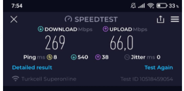

Biraz kullanayım, mh lerini ararım. Kablolu sağlıklı test yapacağım cihazım yok. Modemin yanında wifi ile alabildiğim en yüksek kızımın iphone telefonu ile oldu.1.000 mbps de alsam hakkını vereceğim cihaz yok.55 mbps vdsl den sonra mi8 lite telefonumda bile wifi de 269 mbps yi görmek güzel.Oturma odasındaki android cihazda da wifi ile 260 lı hızları görmek güzel.Hattı salona çektirdim.Evin her tarafında tek cihazla bile wifi çok güzel çeker oldu.Ama yine de odalarda maximum hızı alabilmek için uygun fiyatlı deco mesh veya daha farklı router almak istiyorum.

Beni biliyorsunuz kısıtlamayı sevmiyorum.Ne faydası olacak farklı cihazları deniyeceğim.
Biraz kuşlandıkça hız artıyor.Stabil hale gelecek sanırım.
Yan oda android cihaz wifi hız testi
Modeme eternetle bağlı hız testi pc yeni değil,işlemci gücü kaynaklı bu kadar alabiliyorum.

343 mbps olan cihaz wifi 5 kablosuz bağlı hemde modemin yan odasında,diğeri 878 mbps olan modemle aynı odada ve kablolu test.Pc nin işlemcisi yeterli gelmiyor olabilir.İyi bir cihaz olsa belki 900-950 mbps hızları görebilirim.
