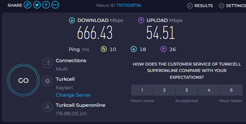

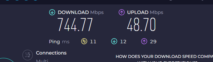

Modamele aynı odada kablo 666 mbps görürken Yan odada pc eternetle ax53 bağlı 744 mbps hızları gördüm.Gayet güzel.Bunu yapmaya çalışıyordum.
