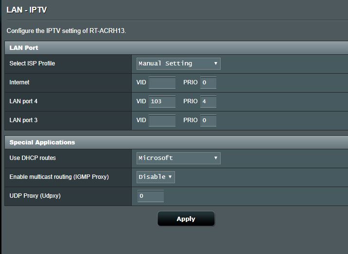

Merhaba sizin modemin kullanim klavuzuna baktigimda modem arayuzundeki iptv ayarlari
https://forum.donanimhaber.com/fb.asp?fromMobile=yes&fromZero=yes&m=139346693 buradaki resimdeki gibi yani siz sadece asus modemi kullanarak iptv ve internet kullanabilirsiniz. Ote yandan tv acikken internet hizinin dusmesi sikintili bir durum bende denedigim konfigurasyonlarda bu sorunu yasiyordum hic cozemedim. Huawei modemde iptv baglanan lan portun icin ozel yonlendirmeler ve portlar aciliyor ve o lan portuna ozel ikincil bir dis ip adresi ataniyor normal internet ipsi gibi. Tv+ in direk huaweiden etherneti almasi gerekiyor veya iptv ayarlari duzgun yapilmis herhangi bir modemden direkt olarak switchsiz etherneti almasi lazim.

Asus'un VID ayarlarında Internet bölümüne VID 0 yapamıyoruz aslında sorun burada bence. Çünkü LAN4'e 103 verdiğimde router IPTV için alması gereken 100 ile başlayan IP adresini alıyor ama internet IP'si alamadığı için bu sefer internete çıkamıyorum. oradaki ayarın sıfır olması tüm işi karıştırıyor ama bir türlü çözümü vardır. Evdeki 2. bağlantıyı ayağa kaldırabilirsem çözeceğim olayı.
