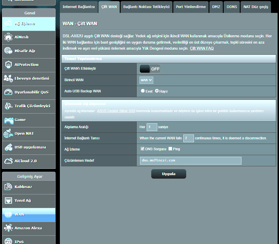

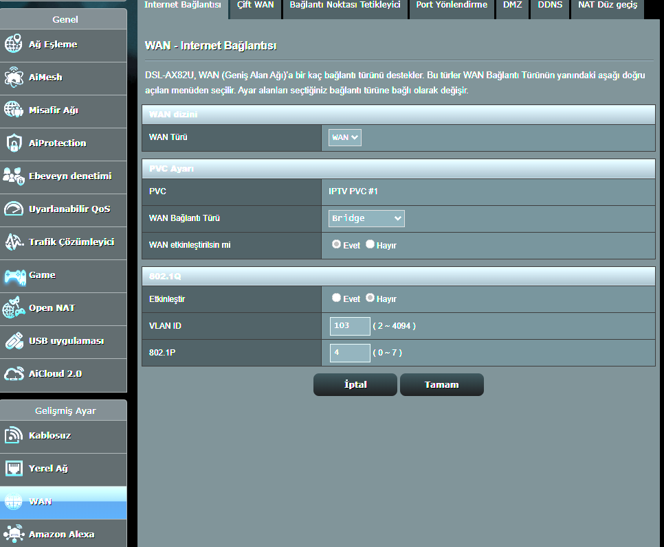

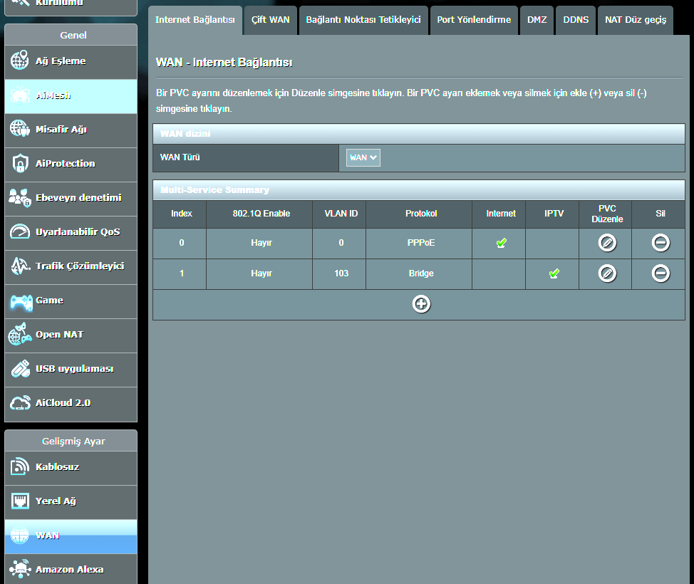

DSL-AX82U ya göre ayarlar.
Not : Aşağıda paylatığım ayarlar Asus DSL-N55U modemde de sorunsuz çalışmıştır.

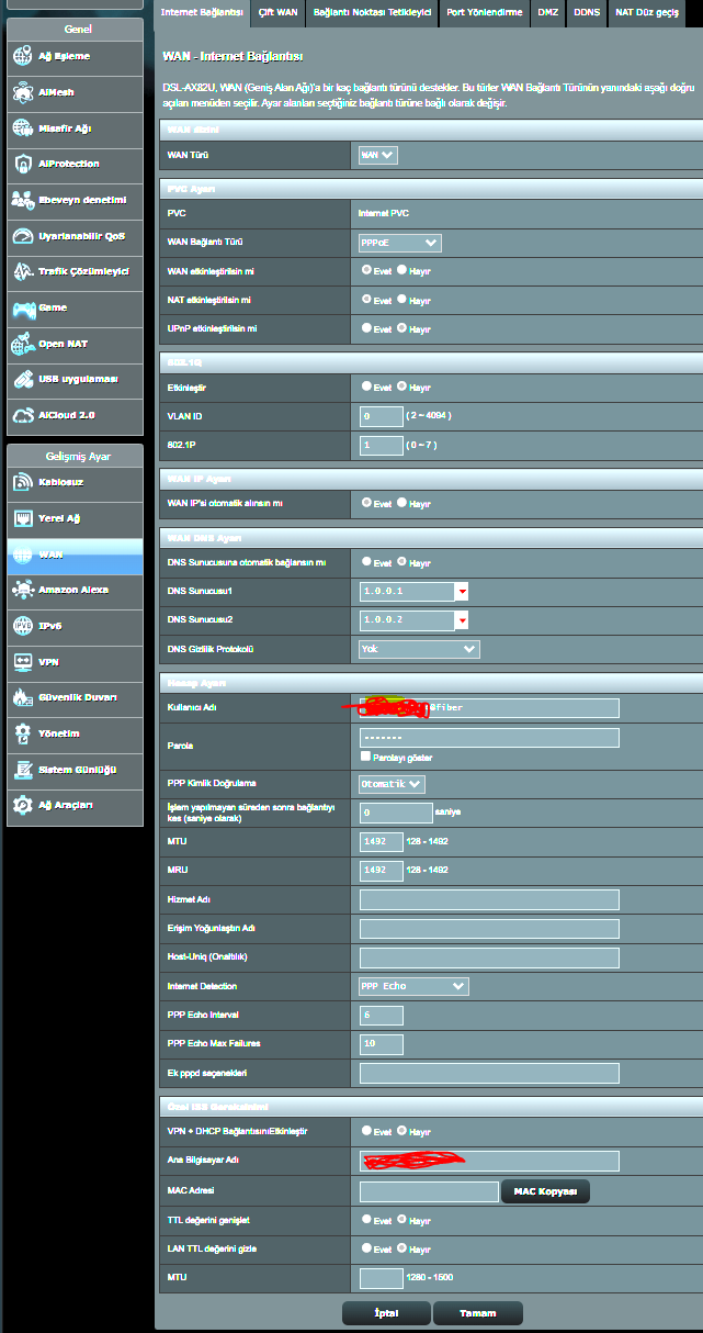

Internet ayarları
Aşağıdaki resimde DNS sunucusuna otomatik bağlan alanını otomatik yapabilir veya istediğiniz dns sunucusunu girebilirsiniz. Ben CloudFlare kullandığım için 1.0.0.1 ve 1.0.0.2 şeklinde. En alttaki "Özel ISS Gereksinimi" alanını hayır seçerek altındaki MAC adresi kısmını boş bırakabilirsiniz.

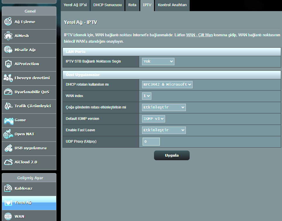

IPTV WAN ayarları(bu alan TV+ cihazı kullanılacaksa yapılabilir.);
IPTV Network ayarları(bu alan TV+ cihazı kullanılacaksa yapılabilir.)

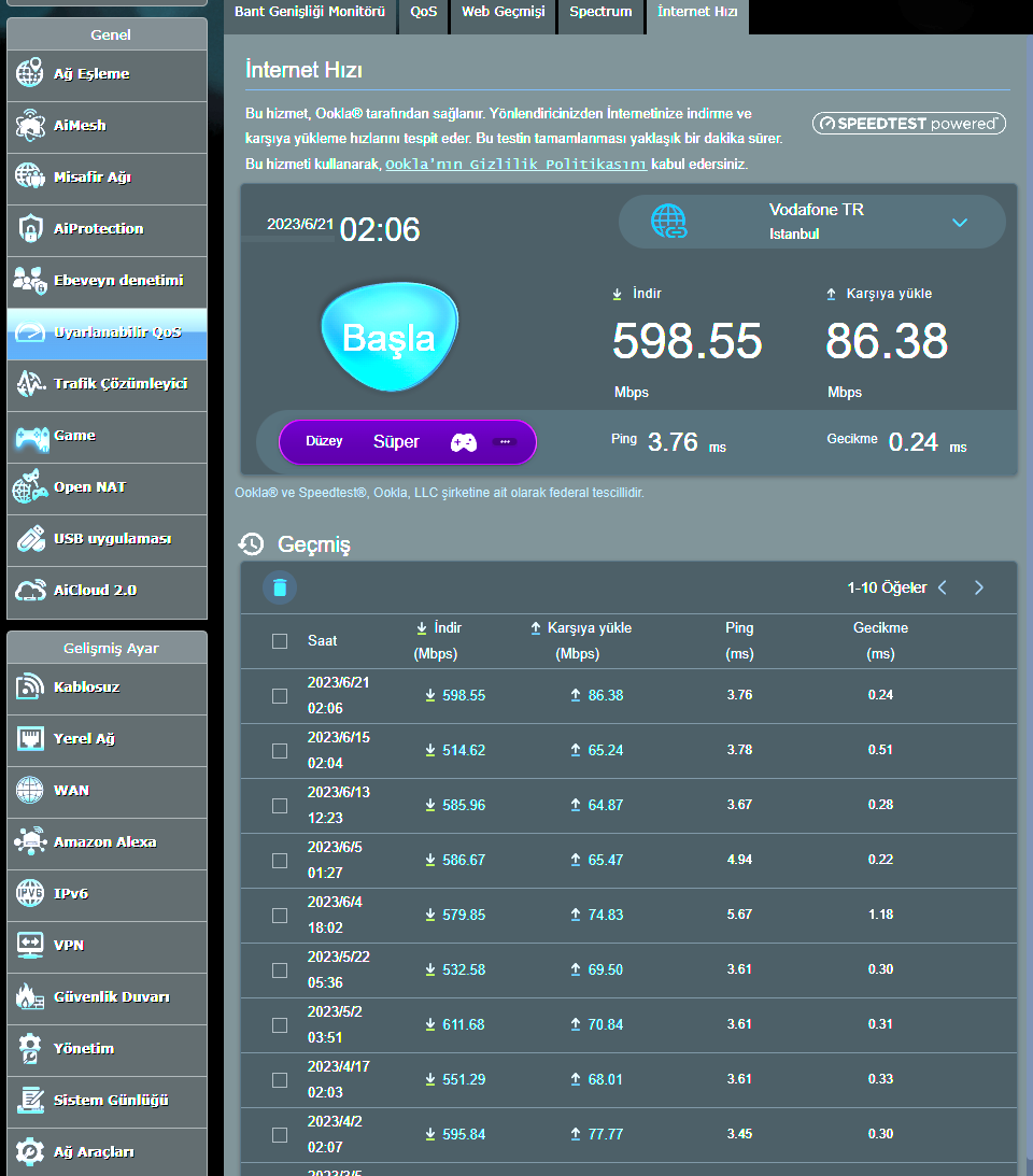

500MB download/50MB upload pakette DSL-AX82U üzerinden yapılan hız testi sonucu;

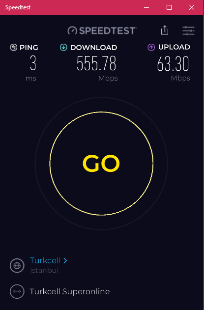

500MB download/50MB upload pakette PC üzerinden yapılan hız testi sonucu;

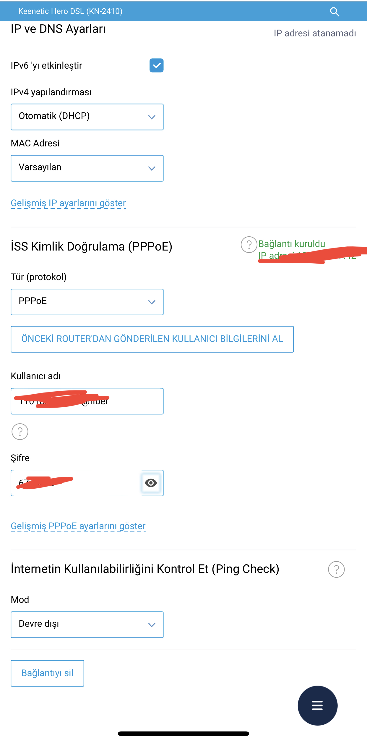

Süperonline da kullanıcı adını ve şifreyi Keenetic gibi modem Router ile öğrenebilirsiniz.
Diğer yöntem ise sanal makine ile yine öğreniliyor.
Ben Keenetic Router olmadan önce sanal makine ile 3-5 dk da öğrenmiştim.
Bazıları sanal makine ile denedim öğrenemedim diyorlar evet kısmen haklılar biraz eski PC laptoplar ile öğreniliyor ama yeni nesil laptoplar ile öğrenilmiyor işlem başlamıyor sanal makinede defalarca test ettim denedim yakın zamanda aynı gün aynı anda eski bi laptop ile mesela Acer aspire 5920 modeli ile şifreyi bulabilirken yeni Nesil mesela Abra a5 v19.1.7 ile öğrenemedim işlem başlamıyor yarıda kalıyor .
