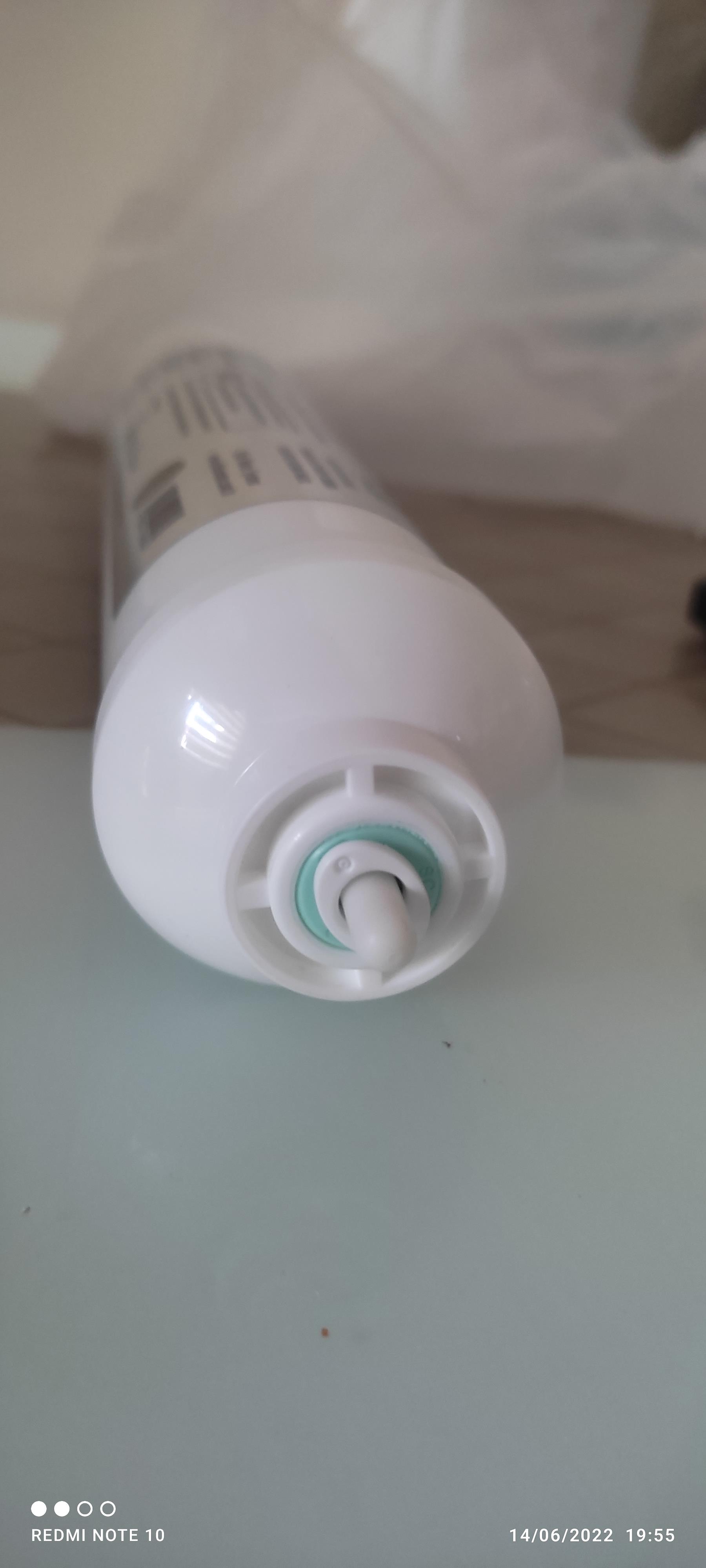

hocam tekrar selamlar , sudaki tat ve koku olayını çözdüm .
biocera yavaş akım sonrası cck post akrbon ekledim lezzet güzel ancak ne yazik ki biocera değerleri öldürdü.
ph 7,2 tds 20 çıktı.
dediğiniz post karbonlardan birini alacağım. teşekkürler.

Galip hocamın (@tersmosmos ) tavsiyesi ile aldığım ethicwater (swun chyan post karbon tatlandırıcı filtre gerçekten harika.Daha önce burada belirttiğim sudaki plastik ve klor benzeri koku sorununu alt üçlüyü tekrar değiştirerek çözdüğümü yazmıştım ancak çok azda olsa o kötü tat devam ediyordu.
Tavsiye ile aldığım bu filtre ile sorun tamamen bitti.
Biocera sonrası hızlı akıma taktım.
Biocera tek başına gayet güzel lezzet üretiyor ancak suyun tadı ham geliyordu.
Bu filtre sonrası suyun tadı çok güzel oldu insanın içtikte içesi geliyor.En önemlisi suda kötü tat ve koku olmadan su içmek güzel oluyor.Neticede biocera tatlandırıcı filtre değil bunuda kabul etmek gerekiyor.
Bunun dışında fiyat performans yönüyle gerçekten rakipsiz nsf onaylı filtre.Kaliteli filtre kendini her zaman belli ediyor.
Buradan her konuda yardımcı olan @ethicwater firmasınada teşekkür ediyorum.
Aklımdaki sorulara sıkılmadan cevap verdiler.
