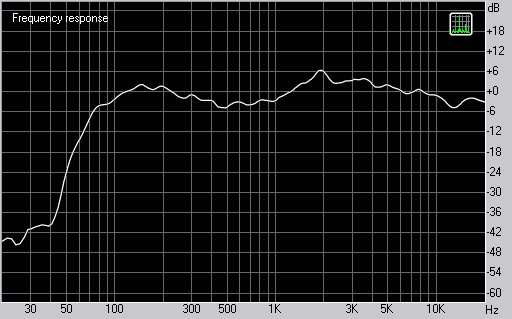

Creative'in T20 teknik özelliklerinde 40 Hz - 20 kHz vermesi gerçekten o frekansları verdiği anlamına gelmez. O küçük bir reklam yalanı. (Yalandan kim ölmüş?) 40 Hz'ye indiğini, hiç ama hiç sanmıyorum. 35-40 Hz'lere tower speaker'lar iner.
Creative T20'ye ait şu grafiği ele alırsak, 40 Hz'de yaklaşık -40db olduğunu görüyoruz. Yani 40 Hz'yi veremediğini görüyoruz. Hoparlörün 80 Hz - 20 kHz aralığını +/-6 db bandında verebildiği görünüyor. Esasında oldukça başarılı bir performans denilebilir.
Cut off frekansı için 80 Hz'nin uygun olabileceği görünüyor. Tabi sub'ın üzerindeki kalibrasyonun da pek hassas olmayacağı dikkate alınarak bu değer civarında deneme-yanılma yöntemi ile kulakla ideal konumu bulabilirsiniz. Aynı konu seviye ayarı için de geçerli.
Şimdi anladım,çok değerli bilgiler oldu benim için.Bu zamana kadar ben 40 hz baz alarak kullanmıştım doğrusu yanlışmış :) 2.0 sisteme sub ekleyince böyle dengesizlikler oluyor.
