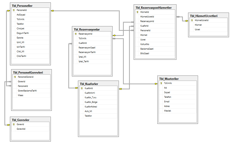

SQL ödevim küçük bir soru
Arkadaşlar ödevim kuaför rezervasyonu hocamız eksiğim olarak "Rezervasyonda sadece bir işleme müsade edilmesi
oysaki aynı rezervasyonda saç, sakal tıraşı olabilirim. İkisi ayrı hizmet ama tek bir seferde yaptırabilmeliyim" dedi.Bunun için ne tür bir ilişki veya tablo eklemem gerekli yardımcı olursanız sevinirim.

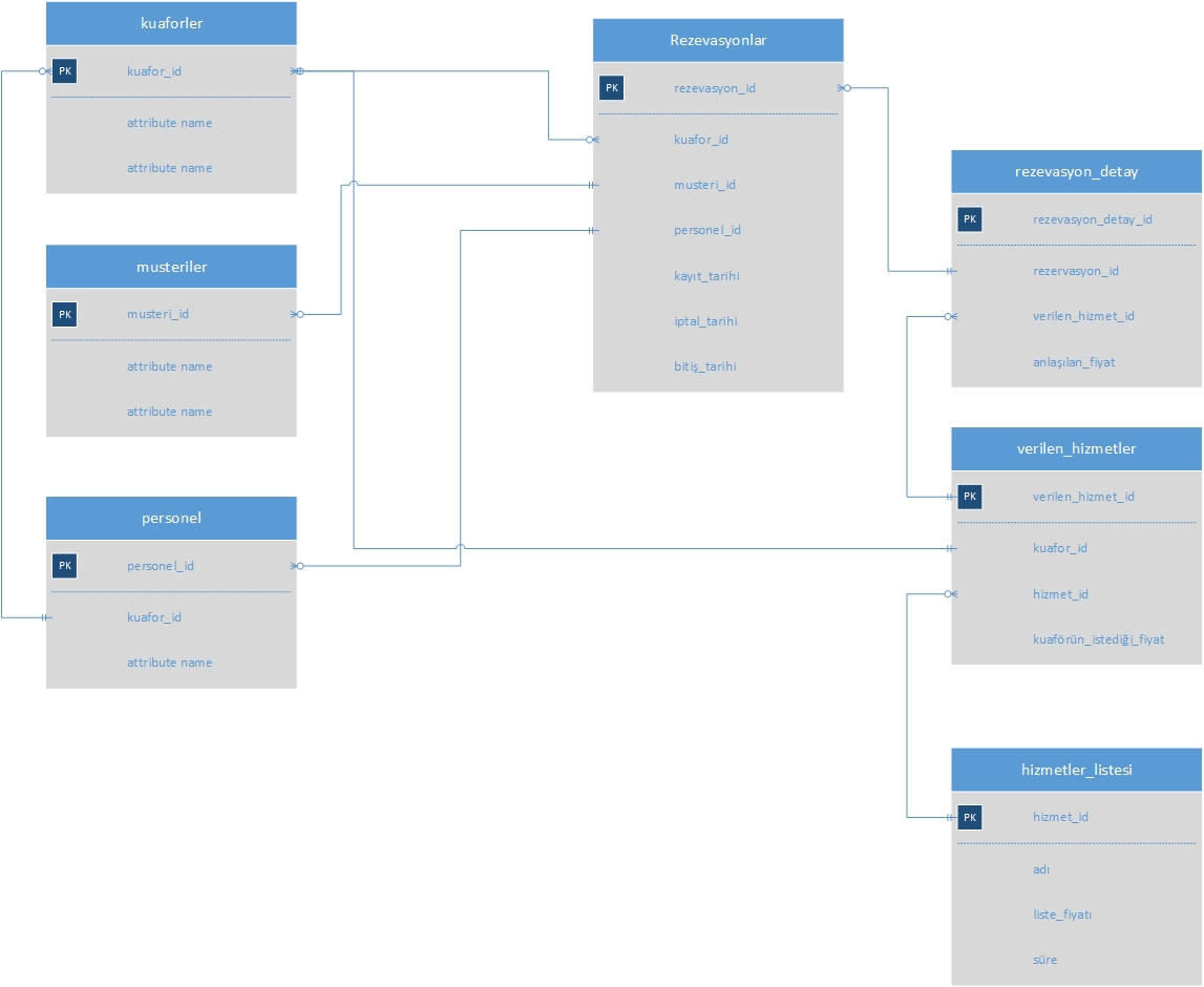

Sorunu düzgün sorduğun için teşekkürler.
Verilen Hizmetler tablon olacak,
id,
adı,
liste_fiyatı
gibi.
Şimdi benim bu tasarımdan anladığım bu şey birden fazla kuaföre hizmet veriyor.
O yüzden hangi kuaför hangi hizmetleri veriyor diye de bir tablon olması lazım. Tabi her hizmet her kuaförde aynı fiyatta olmayabilir.
verilen_hizmetler_baglanti
id,
kuför_id
hizmet_id
fiyatı
rezervasyon hizmetler tablosundan
hizmet çıkacak.
rezervasyon hizmetler detay diye bir tablon olacak.
id
rezevasyon_hizmetler_id
hizmet_id
böylece bir rezervasyonda birden fazla hizmet rezervasyonu alabilirsin. Ayrıca rezervasyon alırken, sadece o kuaförün hizmetlerini bilirsin ve fiyatı da otomatik gelir.

Çok teşekkür ederim hocam. Verilen hizmetler tablosu yerine bende mesela HizmetUcret tablosu var hizmetin ismi ve ücreti yer alıyor, sizin dediğiniz tablo yerine bu kalsa sıkıntı olmaz galiba?

Hocam mesela sizin söylediğiniz şekilde değişiklik yapmadan kendi tablomda şöyle deneyince 1 müşteri birden fazla hizmet alabiliyor çıkıyor. Kafam karıştı, şimdi sizin dediklerinizden.
SELECT * FROM Tbl_Rezervasyonlar as r
INNER JOIN Tbl_RezervasyonHizmetler as rh ON r.RezervasyonId = rh.RezervasyonId
INNER JOIN Tbl_HizmetUcretleri as hu ON rh.HizmetUcretId = hu.HizmetUcretId
WHERE r.RezervasyonId = 5;

Teorik olarak evet,
Ama sen her rezervasyon için, rezervasyon hizmeti oluşturmak zorundasın, bir lookup tablon yok. yani berberler odasının listesini bir yere kayıt etdersen bu senin hizmetlerin olur.
burada türeteceksin.
Sql ile yapıabiliyorsun diye, doğru yaptığın anlamına gelmiyor.
Ama benim oğlanın 7 yaşında, berbat bir yazsısı var, oğlum olmamış deyince, Ama Öğretmenim yıldız veriyor deyip geçiştiriyor.
Sen bilirsin.

Aşşa yukarı böyle bir şey...
Personel vs detayı sende.
bir rezevasyonda bir den fazla hizmet için rezervasyon_id kullanarak one-2-many yapman lazım. ki istediğin kadar hizmet verebilesin.
Biz bunun içine verilen hizmetler tablosu ile ince bir ayar çekip. Kuraförlerin her biri için hizmet ve fiyat tanımlama imkanı getirdik.
Sen bu kayıtları girerken hizmetler listesinden faydalanacaksın. oradaki fiyatı okutup verilen hizmetler tablosuna veri girerken ön tanım olarak yerleştireceksin. ama a kuaför 5 tl diyece b kuaför de 20 tl.
hizmetler, personel, kuaförler lookup taboları yanı sen rezervasyon için veri girerken bunlara sorgu yapıp select box içinde göstereceksin. aynı şekil müşterilerede uygulanabilir, böylece devamlı müşteri için tekrar tekrar veri girmene gerek kalmaz.
iptal_tarihi default 0, 0 değilse iptal edilmiş demektir.
keza bitiş tarihi de öyle...
buralara tarih koyma, unsigned int yap ki. içine unix timestamp koy sonra tarih işlerin çok kolaylaşır.
