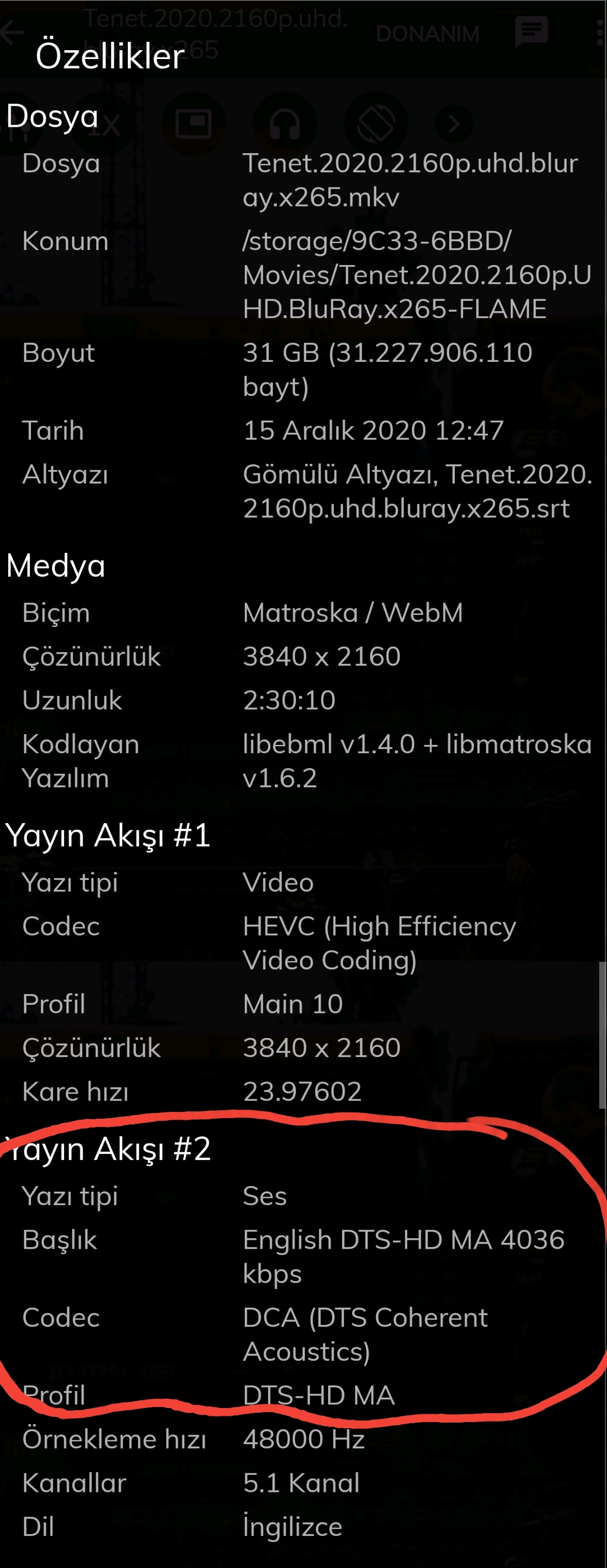

TV'lerin dahili medya oynatıcıları maalesef çok esnek değil. Dolby Atmos destekli bir TV'nin dahili medya oynatıcısı stream atmos olan DD+ (Dolby Dijital Plus) yani eac3 ses dosyalarını desteklerken (ki Netflix, Amazon Prime'ın atmoslu içerikleri bu formatta) Blu-ray riplerinde olan TrueHD Atmos sesleri desteklemiyor.
One X ile ses çıkış ayarını DTS'e alınınca DTS-HD MA sesler alınabiliyor ama Dolby Atmos TrueHD sesleri alabilecek bir yöntem bulamadım.
Oynatıcı olarak Microsoft'un Medya Oynatıcısı'nı kullandım, ses ayarlarında sesi düz geçiş olarak soundbara gönderme ayarı yok:
https://www.microsoft.com/tr-tr/p/medya-oynatıcı/9vwgnh0vbzl2
One X medya oynatıcılarının ayarları çok kısıtlı, en esnek uygulama Kodi; sesi düz geçiş olarak soundbara gönderme özelliğide mevcut. Başka platformlarda oldukça performanslı çalışan Kodi One X'de oldukça ağır çalışıyor, donuyor, kilitleniyor. Forumlarda bu durum Microsoft'un API kısıtlamasından kaynaklandığı belirtilmiş:
