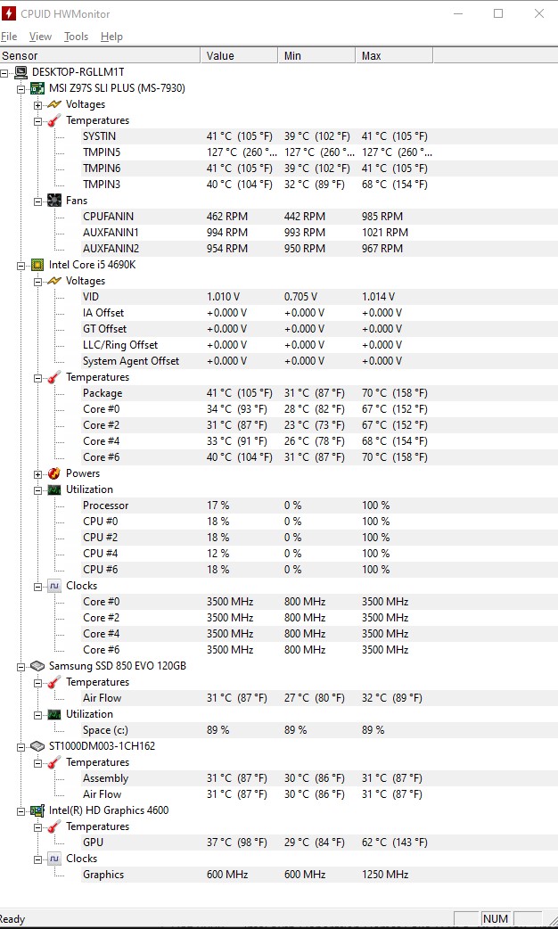

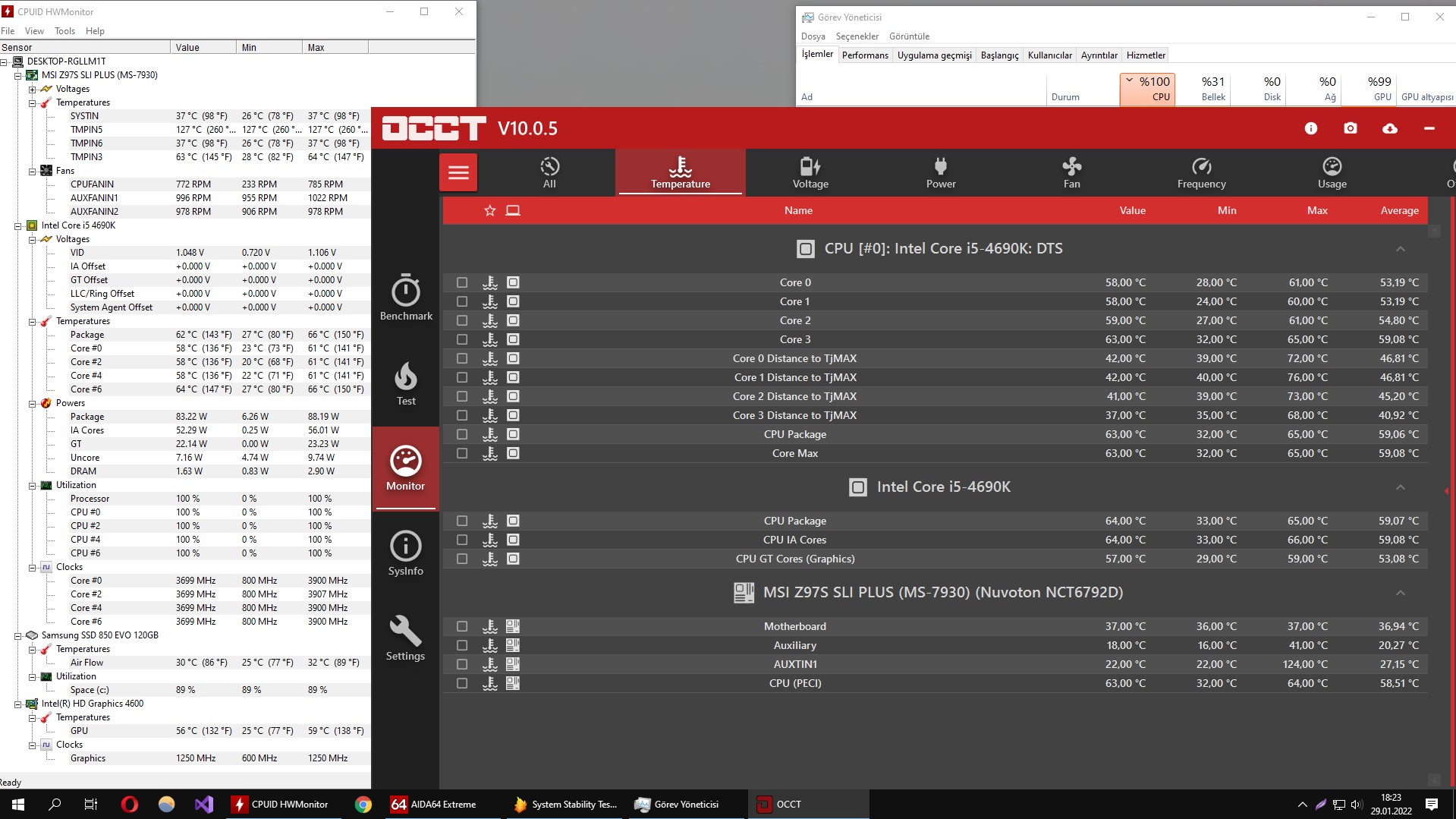

Bu arada merak edenler için aşağıya bakım öncesi ve sonrası sıcaklık testlerini atayım, 7 senelik temizlik yapılmayan sisteme (ekran kartı yok) bakım yapıldığında ne olduğunu birlikte görelim. Bakım öncesinde OCCT'de Power kısmında "Auto" seçili iken yapmıştım. Bakım sonrası Power kısmından "SSE" seçili olarak yaptım. AVX ve AVX2 seçenekleri de vardı. AVX'in işlemciyi gereksiz yorduğuna dair bir şey okumuştum, ondan dolayı bu sefer tercih etmedim. Ama çok da hakim değilim bu OCCT programına. Bakım sonrasındaki testte işlemcinin turbo modu açık o yüzden frekansı 3900 mhz'e kadar çıkmış gözüküyor ve maksimum voltajı daha yüksek.
Bakım öncesi testi sanırım 30 dakika falan yapmıştım. Bakım sonrası testi 10 dakika tuttum.
(Ekran görüntüleri gözükmezse söyleyin lütfen.)
ÖNCESİ:
SONRASI:
