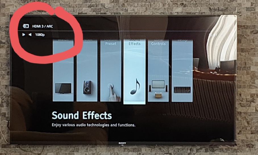

Selamlar
Eskiden arasıra olurdu artık 3 - 5 sn de bir resimdeki hdmi bilgisini gösteren banner ekranda beliriyor.
Sony yi aradım Cihaz arızalıdır servise götürün dediler. Yurt dışı forumlarda da bu sorunu yaşayanlar var. Çözümünü bilen var mı ?
Bu mesaja 4 cevap geldi.
Orijinalden alıntı: SPacaman
Selamlar
Firmware update yapmayı denediniz mi? Onunla çözülür muhtemelen
Bu mesajda bahsedilenler: @SPacaman
Avr nin 4k upscale özelliğini kapatın. Yani avr görüntüye hıc karışmasın.
Farklı bir Hdmi kablo ile denediniz mi? Eğer kabloda bir sorun varsa o da yapabilir.
Bir de evde merkezi uydu alıcılı Digitürk, teledünya vs gibi uydu sistemi varsa o da arada kaçak yapıp Avr’nin yada tv’nin bozulmasına yol açabiliyor. Ondan kaynaklı da bir sorun olabilir. Öyle bir cihaz bağlıysa ve Hdmi kabloyu da değiştikten sonra o uydu cihazını çıkarıp bir süre kontrol edin derim.
Televizyondan ayarlar-tv izleme-Bilgi başlığını kapatınız.
Sorun ortadan kalkıyor.
İyi akşamlar dilerim.
