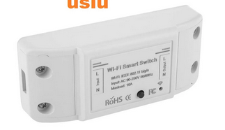

Merhaba bu ürünü buldum ve aldım. henüz gelmedi. gelince sonucu yazarım
https://uslusmart.com/urun/uslu-wifi-kapi-otomatigi-kontrol-karti-akilli-apartman/
Bu mesajda bahsedilenler: @fena_tereddüt
3 yıl (28 mesaj)
Merhaba üste paylastıgım cihaz ile ben otomatiği uzaktan yönetmeyi başardım bilginize.
Ben şöyle kurdum. önce Rolenin sol tarafına elektrik kablosu takıp prizden enerji verdim. amaçım önce telefondan bağlatıyı kurmak. Tuya üzerinden cihazı tanıttım. kapı otomatigi icin ayrıca Senaryo kurdum. tek tıklamayla önce röleyi aç dedim. 1 saniye sonrada kapa dedim. senaryo kurmazsanız kapı otomatik düğmesi basılı kalmıs gibi devamlı acık kalır. senaryo bence şart.
2.aşama
Evdeki diyafondan kapı otomatigini açan kabloları önce tespit ettim. Gri ve Siyah olanlar. genelde onlarmıs. test için bir kabloyla iki kabloyu birbirine degdirip kapının acılıp acılmadıgına bakabilirsiniz.
Diyafonu actım duvardan gelen kablo borusunun ucu bizde zile gidiyormus. iki uclu bir elektirk kablosuu duvarın icinden zil yuvasına sürdüm. böylece duvarda kablo görünmemis oldu.
Asagıda gördügünüz zilin arkasından kablo cıktı. Ben kabloyu kesmeden kablo boyu kadar KAPI Rolesini uzattım ve zilden gelen kabloları L ve N farketmeksizin Rolenin çıkış kısmına sağ tarafına taktım. sol tarafa taktıgım kabolamada N ve L dikkat etmeniz gerekiyor. N toprak kısmına L eklektrik kısmına takmanız lazım. sonra işlem tamam.

Merhabalar bu anlattığınız sistemle ya evinizde yangın çıkmalı yada kapı otomatiğiniz yanmalı.
Sistem hala çalışıyor mu?
Rölenin soluna L ve N yi taktıktan sonra Eğer devre açılırsa sağından 220 V L ve N çıkar.
Siz zayıf akımla çalışan ve incecik kablolara 220V gönderdiğinizde belki 1-2 denemede sağlam çalışsa da ya kabloların yanması yada kapı otomatiğinin yanması gerekiyor.
Kapı otomatiği 220 V ile çalışıyorsa iş değişir tabi ama kablolarınız ince 220 V değildir diye düşünüyorum.

o kablo 0.75mm görünüyor kapı otamatiği okadar güç geçmez oraya ısıtıcı birşey takmadığı sürece sıkıntı yaratmaz.
