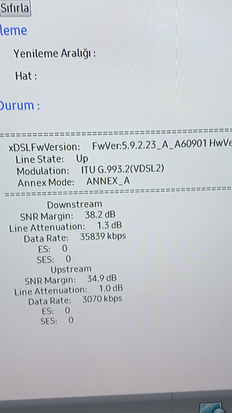

Arkadaşlar hat değerlerim böyle normalde 50mbit hızı rahat alıyorum ama sürekli kopmalar oluyor, snr'nin 10dan aşağı olduğunu görmedim hiç

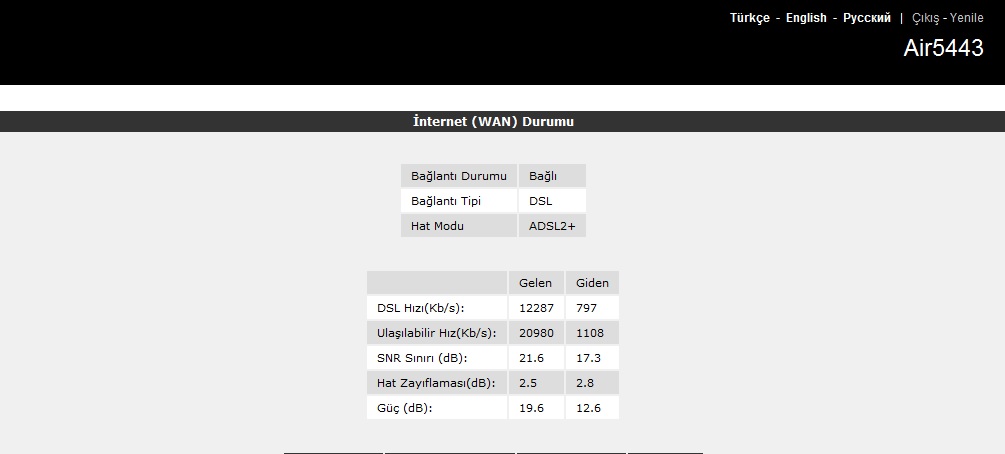

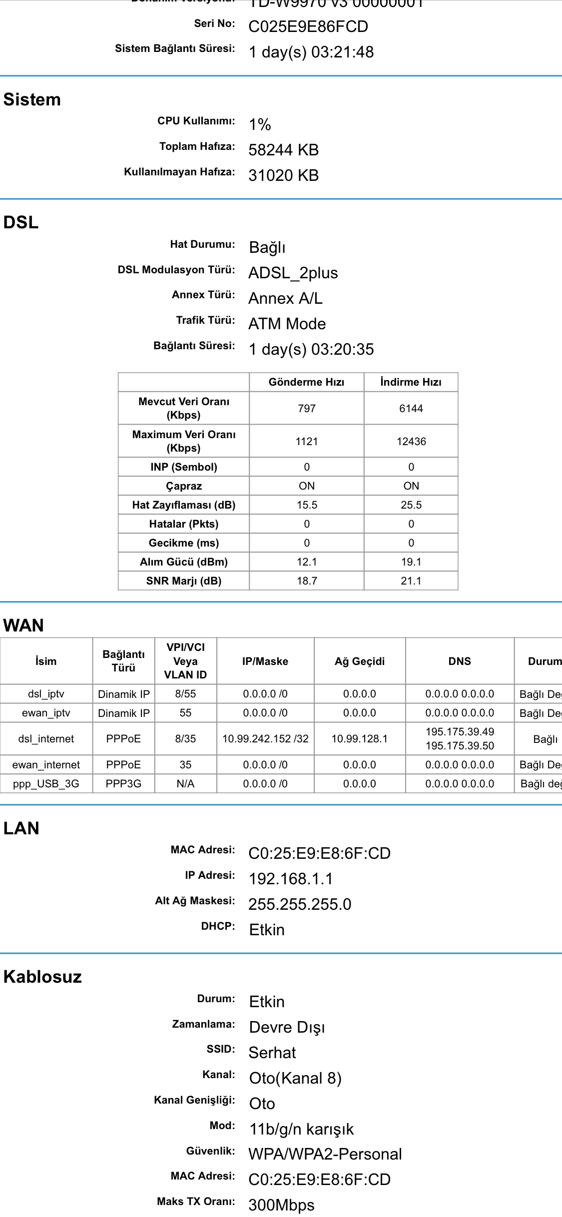

İlk resim Türk Telekom adsl ikinci resim Türknet adsl son resim Türknet Vdsl modem Huawei hg 658 v2

Bildigim kadariyla snr degerlerin sinirda benim dusuncem hizini biraz düsürt 24mbit inersen snr degerin artar rahat sekilde girersin eger ayartlama sansin varsa iss gorus 30 29 28 gibi iyi bir snr degeri alana kadar ayarlattir
