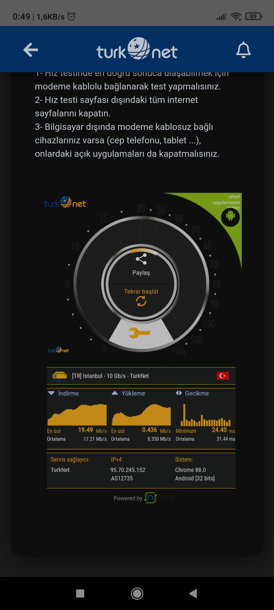

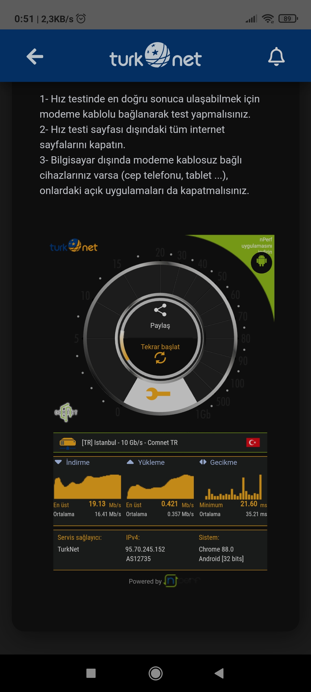

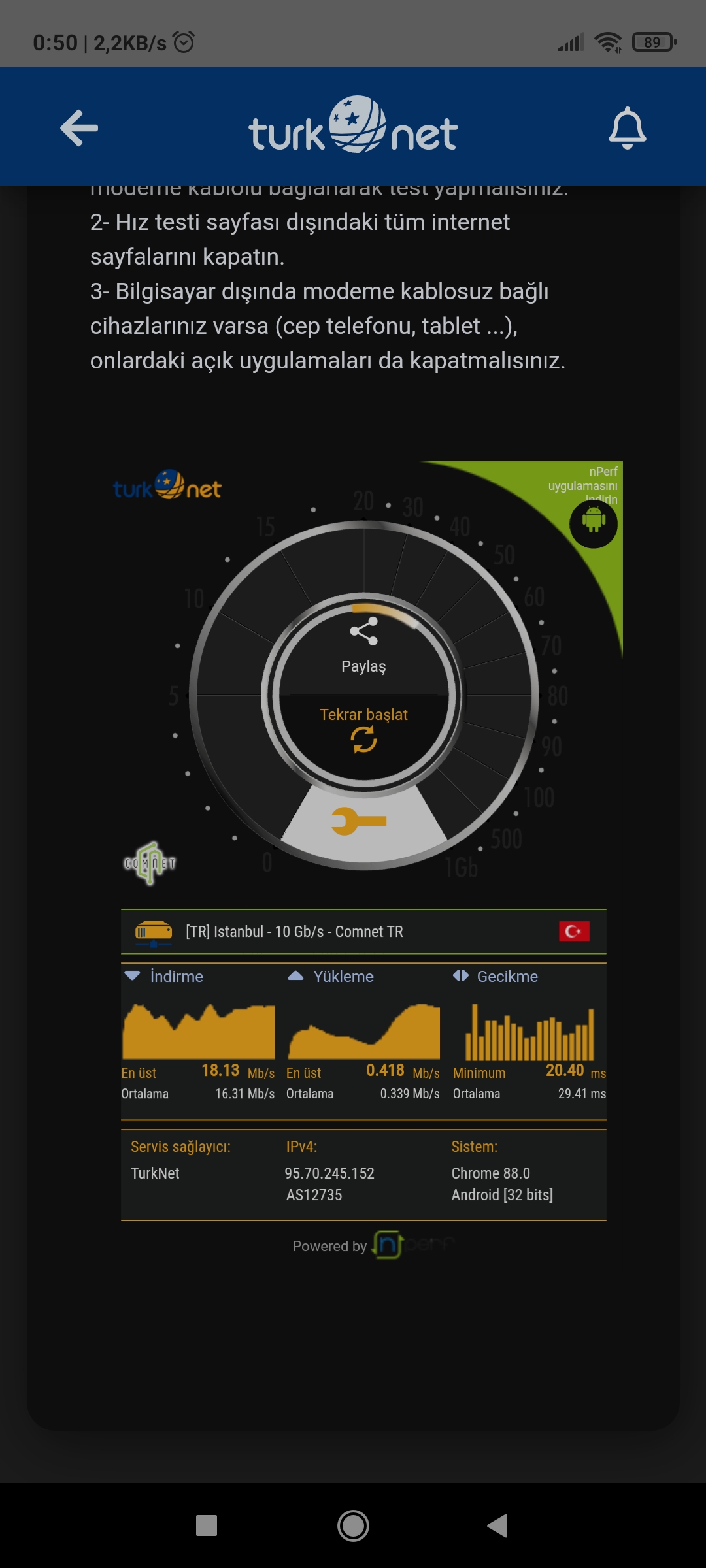

yaa başkan sen beni anlamadın sanırım sen şimdi burda bağlantı kopma işini örtpas mı etmeye çalışıyorsun o zaman upload hızımı arttır bakalım onu nasıl yapacaksın bağlantı kesilmiş mi kesilmemiş mi ona bakacağına hız neden düşüyor upload neden düşük ona bi bak, istikrarlı bir hız alamıyorum bi gün 16 mbps bi gün 22 mbps bi dün 10 mbps sonra gelmiş bana 1 gün bilmem kaç saat kopma olmamış, yaptığınız iş olmuş mu ? bu arada bilen arkadaşlara sorduğum soru senin yüzünden karambole gitti, bi çık aradan yaa.

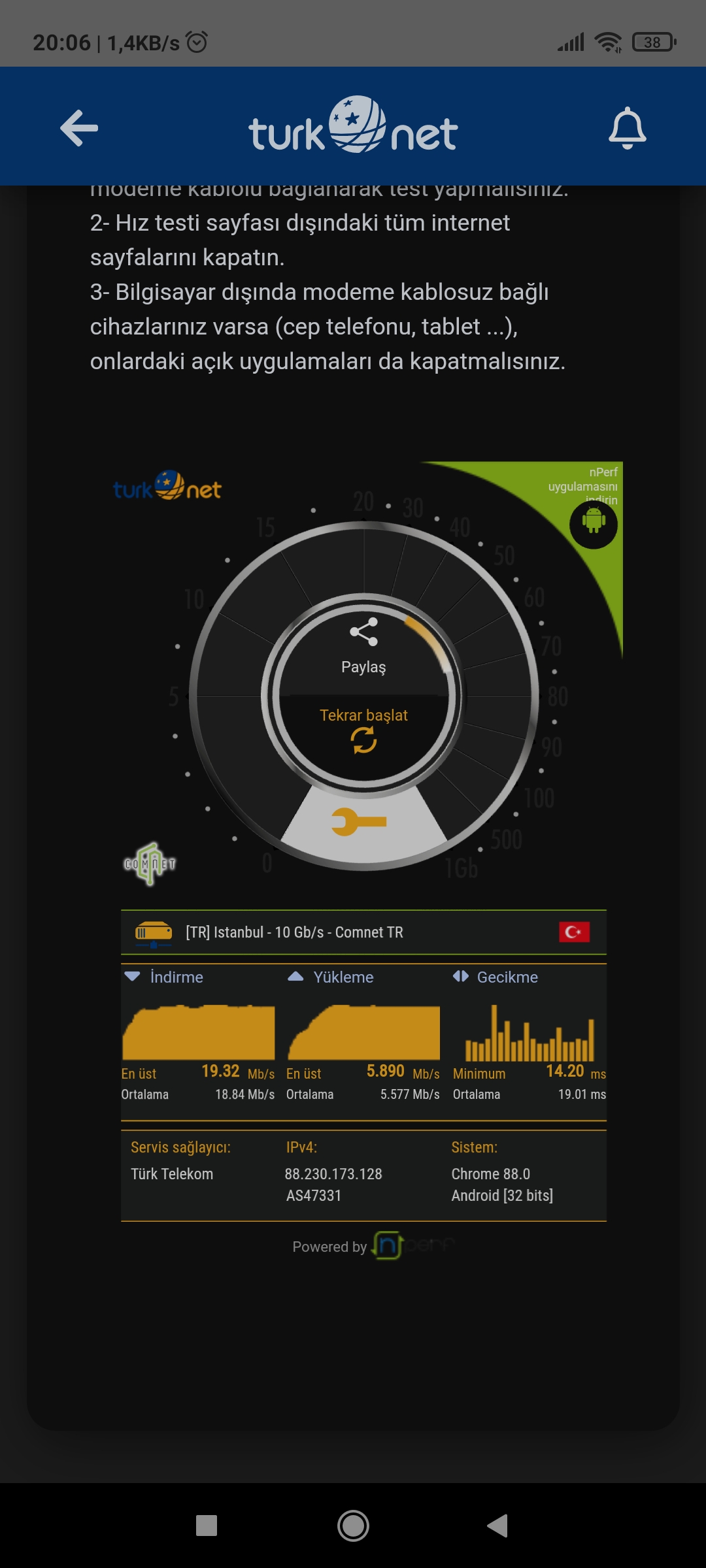

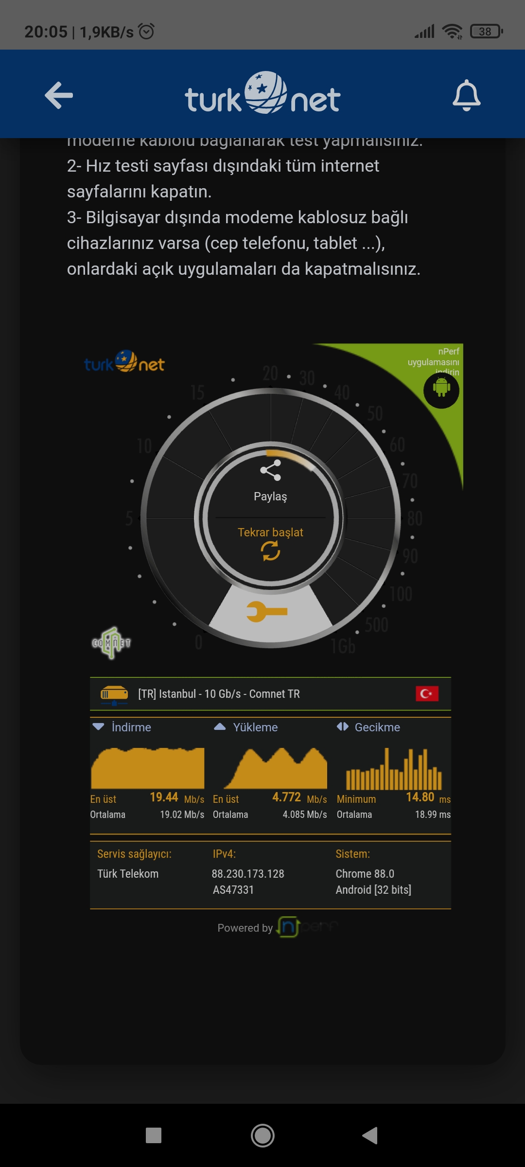

< Resime gitmek için tıklayın > < Resime gitmek için tıklayın > < Resime gitmek için tıklayın > < Resime gitmek için tıklayın > < Resime gitmek için tıklayın > < Resime gitmek için tıklayın >. Evet burda da göründüğü gibi bi üst sokaktaki komşumun ttneti diğeride turknet aradaki 7 farkı bulunuz

Merhaba, hız profilinizde yaşadığınız sorun için saha ekiplerine bilgi verdik. Ekiplerden güncel bilgi alarak gelişmeleri sizinle paylaşacağız.

Sorun çözüldü 3 ay sonra da olsa hız değerlerim download 33 Mbps Upload 5,7 Mbps ye çıktı, destek hattında benim cihazlara kabahat bulan İdris beye buradan selam gönderiyorum. Geç de olsa çözülen sorun içinde memnuniyetimi belirtmek isterim. inşallah sorun tekrarlanmaz kalıcı bir çözüm olmuştur. Kolay gelsin.
