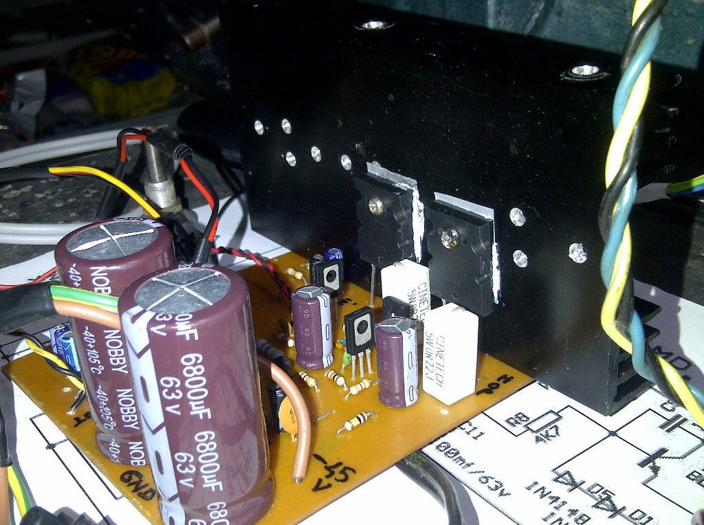

Arkadaşlar bomba gibi videolarla tekrar aranıza dönüş yaptım son seste başıma gelmeyen kalmadı
Bayram dolayısıyla dükkan kapalıydı bende dükkana girip fırsat bu fırsat hemen 150 watt 2sc5200 lü amplifikatörümü deneyeyim dedim.
150 watt dc dc SMPS inverter ve 150 watt 2sc5200 lü amplifikatörü 235 watt +12 VOLT PSU ile denedim...
EXTREME BASS MUSİC ile sistemi son seste denedim... anfi transistörleri kocaman soğutucuya bağlı olmasına rağmen ısınıyordu bende takviye fan bağladım...
Son seste anfiye yüklendim... İnanmicaksınız ama PSU - kablosu aşırı ampere dayanamayıp dibinden eriyip resmen tütmeye başladı...
Bunu gördükten sonra bu anfinin ne kadar AMPER çektiğini ve PSU nun ne kadar sağlam olduğunu anladım....
İşte size yepyeni taptaze test videoları elektroniğe ve anfiye merak duyan arkadaşlarıma kesinlikle tavsiye ediyorum...
http://www.youtube.com/watch?v=yaOO0ZPczsU&feature=youtube

işte buda max seste max amper denemesi kablonun neden yandığı şimdi daha iyi anlaşılıyor arkadaşlar beni 150 watt anfi kesmedi arkadaşlar en az 300 wattlık aynı seri transistörlü bir anfi yapmak istiyorum
Ramazan keleş hocam hadi 600 watt smps ve 300 wattlık anfiyi yapmaya hazırlanalım bakalım bizi kesecekmi
işte link
http://www.youtube.com/watch?v=yDuFiK98Oq8
izleyin ve yorumları görelim... kablonun yanışını ilk videonun ortalarında bulabilirsiniz...

Çalışmanızı tebrik ederim,, fakat kablo ince olunca ve akımı taşyamayınca yanması normal. 300w anfi devresi size 400w smps gerektirecek. Benimde arabaya bass anfisi almak yerine, smps yapasım geldi. Devrenin baskı pcb dosyasını paylaşabilirmisiniz,, yukarıda birkaçtane pcb türü olunca sizin çalışan pcb hangisi karar veremedim.. 2x tda7294 biraz mantıklı gibi geliyor. 150w 2 adet anfiyi köprü bağlamak demek hem faz tersleyici devrenin çok iyi çalışması ve 2 ayrı anfi devresinin eşit yapıda çalışması gerekiyor, en ufak bir durumda anfiler güm. 300w değil 200w olsun, temiz olsun. şu faz tersleyici devreyi deneyebilirsiniz;http://sound.westhost.com/project14.htm
burada çalıştığını söylemişler;http://forum.diyaudiotr.com/onyukseltec-tonkontrol/amplifikator-kopru-baglamak-faz-tersleyici-t1814.html
Yaptığınız orjinal 150w 2sc devresinin ikisinin malzemelerinin kablosuna kadar aynı olması gerektiğini düşünüyorum. empedans 8ohm olur yalnız. İyi çalışmalar.

tşk ederim kardeşim PSU lu güç kaynağıma max 15 A taşıyacak kablo takmam gerekecek
