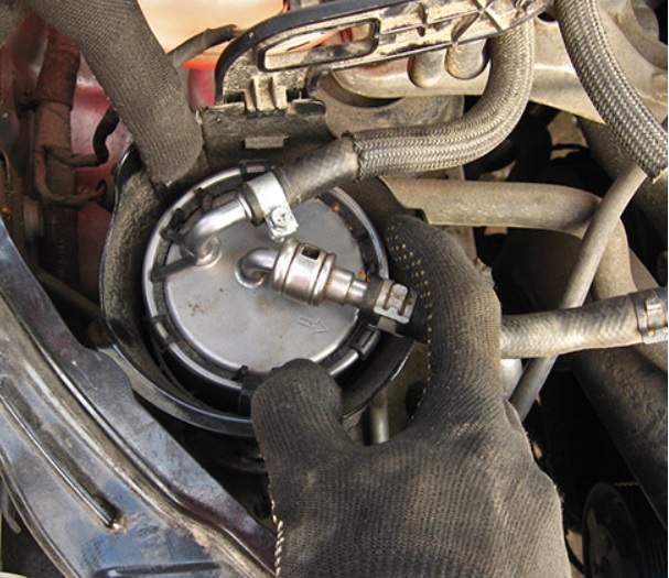

Merhabalar herkese,
Sorun bende yakıt filtresindeydi. İşini sağlam yapan bir ustayla tanıştım, akrabam sayesinde. Bu problemin bir çok nedeni varmış ancak bulana kadar bir çok masrafa gebe. Her tarafını kurcalamaktansa direk yakıt filtresine baktırın.
Yakıt filtresinin değişiminden önce tamir ettirmeye çalışın. Filtrelerin, düzenek içindeki küçük demir hortum girişlerini temizletin. Baktınız olmuyor mecburen filtre değişecek.
Görseli ekliyorum. Öncelikle buraya odaklanın. Büyük bit masraftan kurtulursunuz.

Ben Sorunu Çözdürdüm 2 ay kapı kapı tamirci gezdirdim. Ankara civarındaysanız WASSMEK Oto Tamir Şaşmazda Mehmet ve Osman kardeşler mütevazi dört dörtlük ustalar. Arka koltuğun altına deponun dönüş hortumunu çekti pet bardakla dönüşe baktı çok az birde filtreden dönüşe baktı orda da çok az sonra çıkma filtre getirdi taktı geri dönüş çıkışını kontrol etti mazot püskürüyordu dedim 3 tane değişik filtre taktım olmadı buda olmasa sıfır filtre kutusu alacaktım dedi. Gayet normal bir ücretle halletti.
Sonuçta geri dönüşe mazot az gidiyor filtre kutusu ve mazot ısınıp 90 dereceye gelince korumaya alıyor. O kadar gereksiz işler yaptırmışımki allah herkesi doğru ustayla karşılaştırsın

Aynı hız kesme motorun kendini korumaya alması sorununu bende yaşadım. Mazot ısınıyor ısı sensörü devreye giriyor
Arıza lambası yanmadığı için ustalar uyanamıyor. 5 usta 3 gün uğraştı. Egr turbo Walf vs vs
mazot filtre kutusunu değiştirmek veya daha uygun yollu filtre kutusu kapağın altındaki yaylı kısımdaki deliği matkap ile genişleterek çok kolay 5 dk da çözebilirsiniz.
