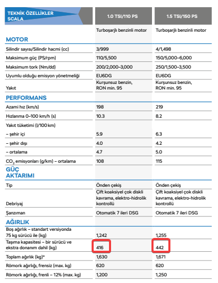

Bu dokümanda, 1.0 TSI modeli için yer alan "Taşıma kapasitesi - bir sürücü ve ekstra donanım dahil (kg)" kriteri için 377kg yazmakta. Aynı dokümanda yine aracın bagaj kapasitesi 467lt olarak görünmekte. Araç iç hacim ve bagaj kapasitesi olarak çok hoşuma gitse de Taşıma Kapasitesi kafamda soru işaretleri yarattı.
Şu an piyasada daha düşük kapasiteli (~400lt) olan SUV vb. araçların bile taşıma kapasitesi 450kg'ın üstünde.
"Her biri 80kg ağırlığında 5 kişinin bu araca binmesi sorun olabilir." anlamı mı çıkıyor bu durumda?
Eğer 377kg'ın üzerinde bir ağırlık yüklenirse ne gibi sorunlar meydana gelebilir?
Bir yorumda karşılaşmıştım, "...şasenin eğrilmesine bile sebep olabilirsiniz..." gibi bir yorum vardı, doğru mudur?

Arkadaşlar, Skoda'nın sitesinden Octavia ve Kamiq'in de broşürlerine baktım :
https://www.skoda.com.tr/skodaweb_files/2021317162423167_MY_2021_Kamiq_Model_Katalogu.pdf
https://www.skoda.com.tr/skodaweb_files/2021317155245259_MY_2021_Octavia_Model_Katalogu.pdf
Scala için 377kg olan taşıma kapasitesi Octavia için 469kg, Kamiq içinse 490kg. Bu araba için verilen bu değer doğruysa ki öyle görünüyor, benim kafamdaki alınacak araba anlayışına pek uymuyor.
5 yıl (897 mesaj)
Evet arkadaşlar herhalde sesimiz bir yerlerden duyuldu ki kataloğa güncelleme gelmiş :
Yeni taşıma kapasitesi 1.0 için 416kg; 1.5 için 442 kg olmuş. Hayırlı olsun.
Kaynak :
https://www.skoda.com.tr/skodaweb_files/2021317161334815_MY_2021_Scala_Model_Katalogu.pdf
