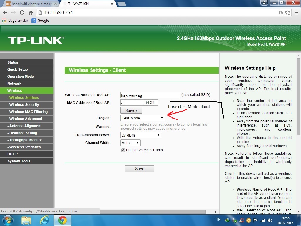

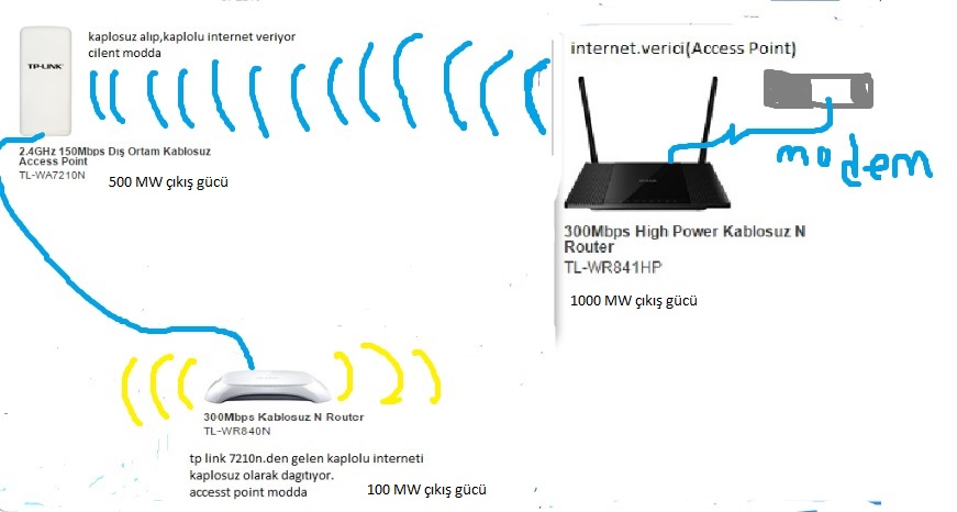

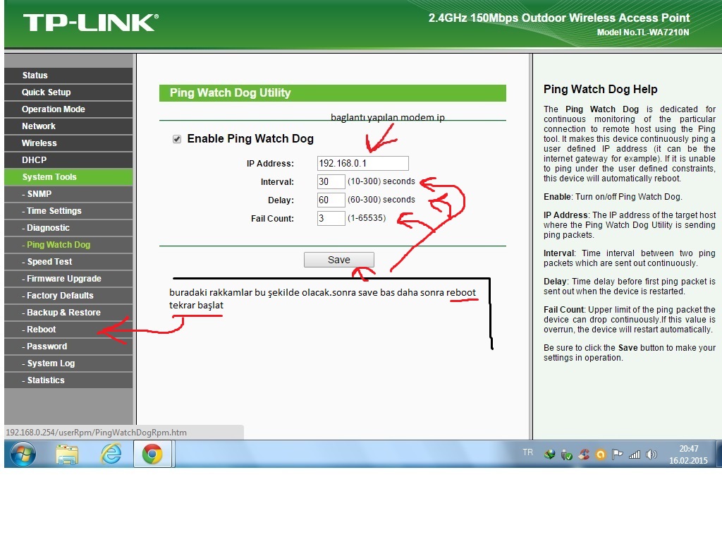

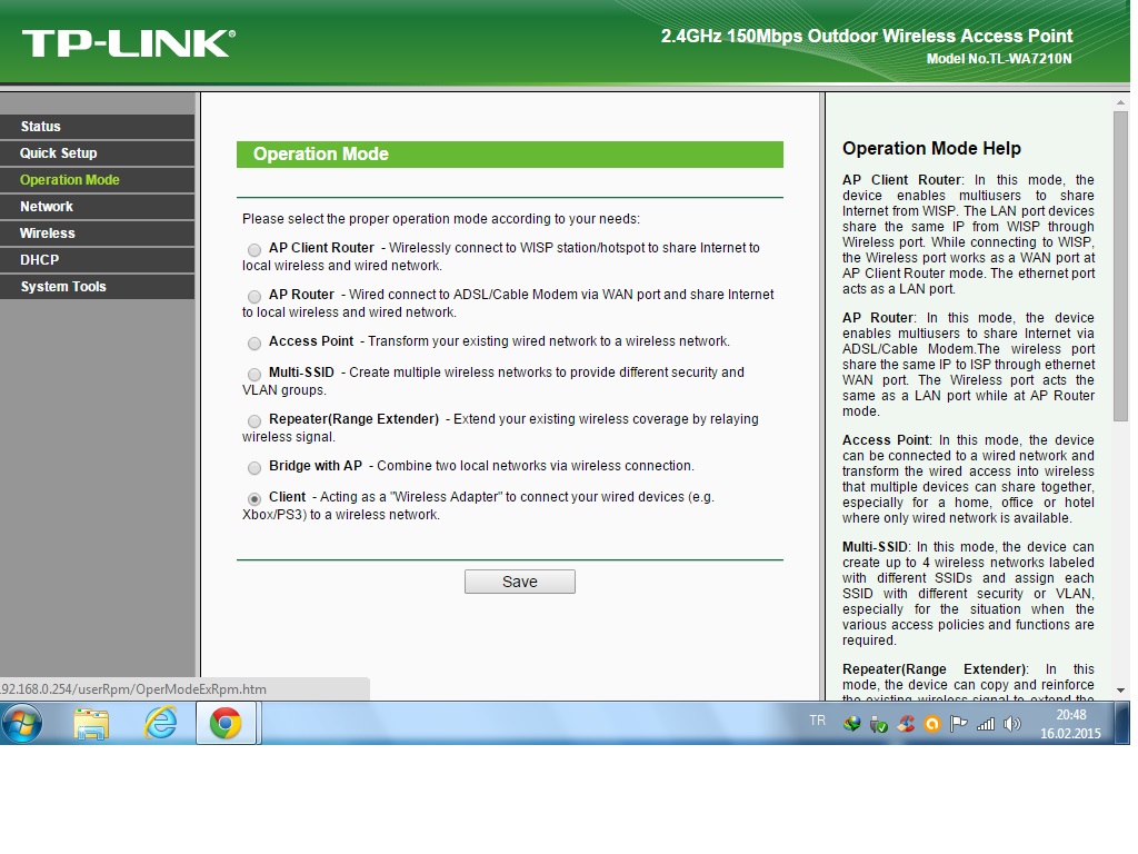

TP-LİNK 7210N 2.4GHz 150Mbps Dış Ortam Kablosuz Access Point .
cilent modda kullanmaktayım.ama bazen ani internet kopmaları oluyordu. tp-link ile görüşüp yardımcı oldular.bende sizlerle reismleri paylaşayım.bu cihazı cilent modda kullananlar olabilir

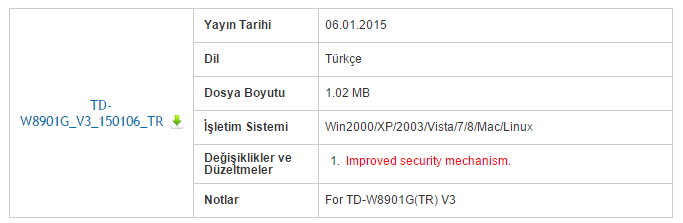

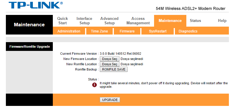

Sayın Absinthe.,
TD-W8901G_V3_150106_TR linkinde yer alan yazılımı indirip aşağıda ki talimatlar doğrultusunda cihazınızın yazılımını güncelleyiniz.
Sonrasında Kablosuz ADSL2+ Modem Kurulumu (TD-W8101G, TD-W8901G) linkinde yer alan videolu anlatımdan faydalanarak kurulumunuzu tekrardan gerçekleştiriniz.
Güncelleştirme işlemine başlamadan önce lütfen aşağıdaki talimatları dikkate alınız.
  • Doğru firmware(yazılımı) cihazınıza yüklemek için öncelikle cihazınızın donanım versiyonuna uygun FW'i belirlediğinizden emin olunuz. Aynı modele ait farklı donanım versiyonu için uygun olan hatalı bir yazılım (FW) Güncellemesi sonucu cihazınız zarar görebilir ve garanti dışı kalabilir.
  • Yazılım (FW) güncellemesi sırasında cihazınızı KAPATMAYINIZ.
  • Yazılım (FW) güncellemesi işlemini KABLOSUZ bağlantı ile YAPMAYINIZ.
  • Yazılım (FW) güncellemesi için kullanılacak dosyayı ayıklamak için WinZIP veya WinRAR benzeri bir yazılım kullanınız.
  • Yazılımı cihaza yüklemeden önce Maintenance (Bakım) > Firmware (Yazılım) sayfasında Romfile Backup (ROMFILE Yedekle) ’taki ROMFILE SAVE (ROMFILE KAYDET) ile ayarlarınızı yedeklemeyi unutmayınız.
“Bakım→Firmware” seçimini yapın, ekranda, Yönlendirici için cihaz yazılımını güncelleyebilirsiniz (Şekil 4-52). Yüklemek istediğiniz yazılım ya da cihazın yapılandırma ayarlarını içeren romfile'ın bilgisayarın sabit diskinde olduğundan emin olun. Sabit diski bulmak ve güncel yazılım veya romfile’ın yerini tespit etmek için Gözat düğmesine tıklayınız.
Yönlendiricinin yazılımını güncellemek için, aşağıdaki adımları izleyin:
Adım 1: Güncelleme dosyasının yolunu ve adını “Yeni Yazılım” alanına girin. Veya güncelleme dosyasını bulmak için Gözat düğmesine tıklayın.
Adım 2: GÜNCELLE düğmesine tıklayınız.
Not:
1) Yönlendiricinizin yazılımını yükselttiğinizde mevcut yapılandırmalar silinebilir, bu yüzden yazılımınızı güncelleştirmeden önce yönlendiricinizin mevcut ayarlarını yedekleyiniz.
2) Yazılım güncellenirken, yönlendiriciyi kapatmayın ya da RESET düğmesine basmayın.
3) Güncelleme bittikten sonra yönlendirici yeniden başlatılacaktır.
Bu mesajda bahsedilenler: @Absinthe.
